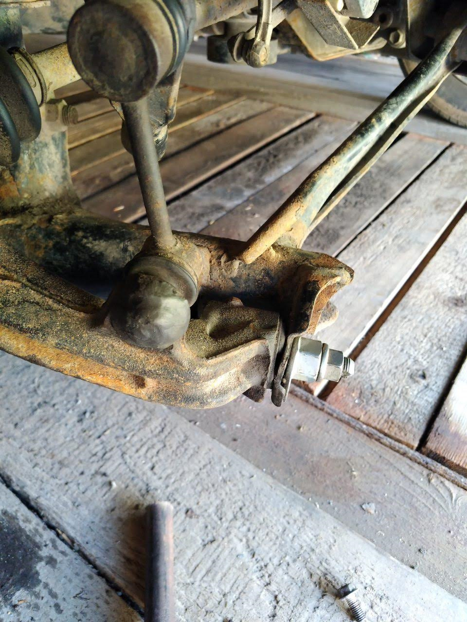

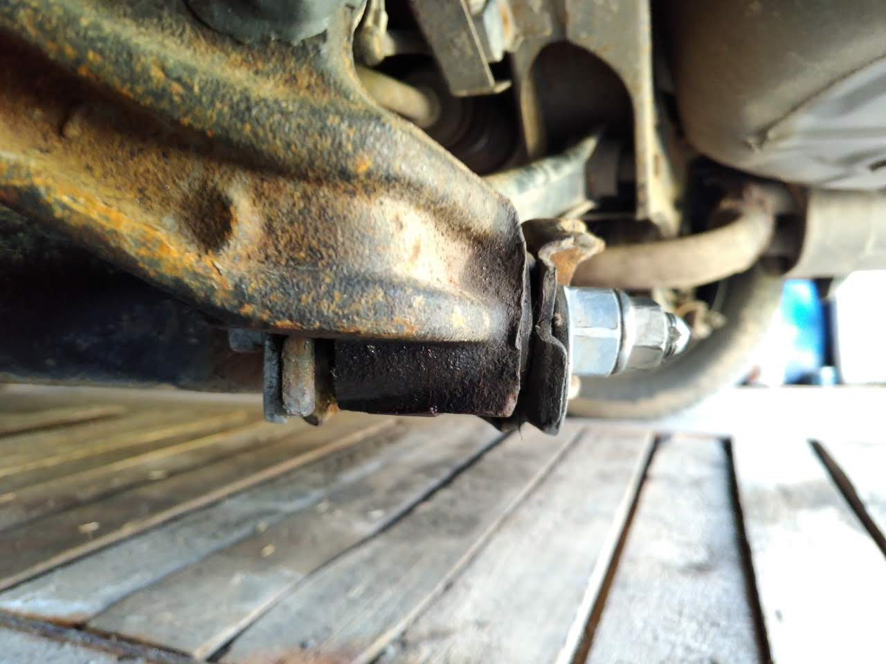

Началось все с того, что в прошлом месяце поехал делать сход-развал и при регулировке заднего левого колеса сломался развальный болт.
Мастер посоветовал сразу купить и сайлентблок, так как скорее всего болт от туда уже не вытащить.
Заказал два нижних сайлентблока BH21380 JIKIU (оказалось не зря — все заржавело, пришлось срезать все болты) и оригинальный развальный болт с гайкой.

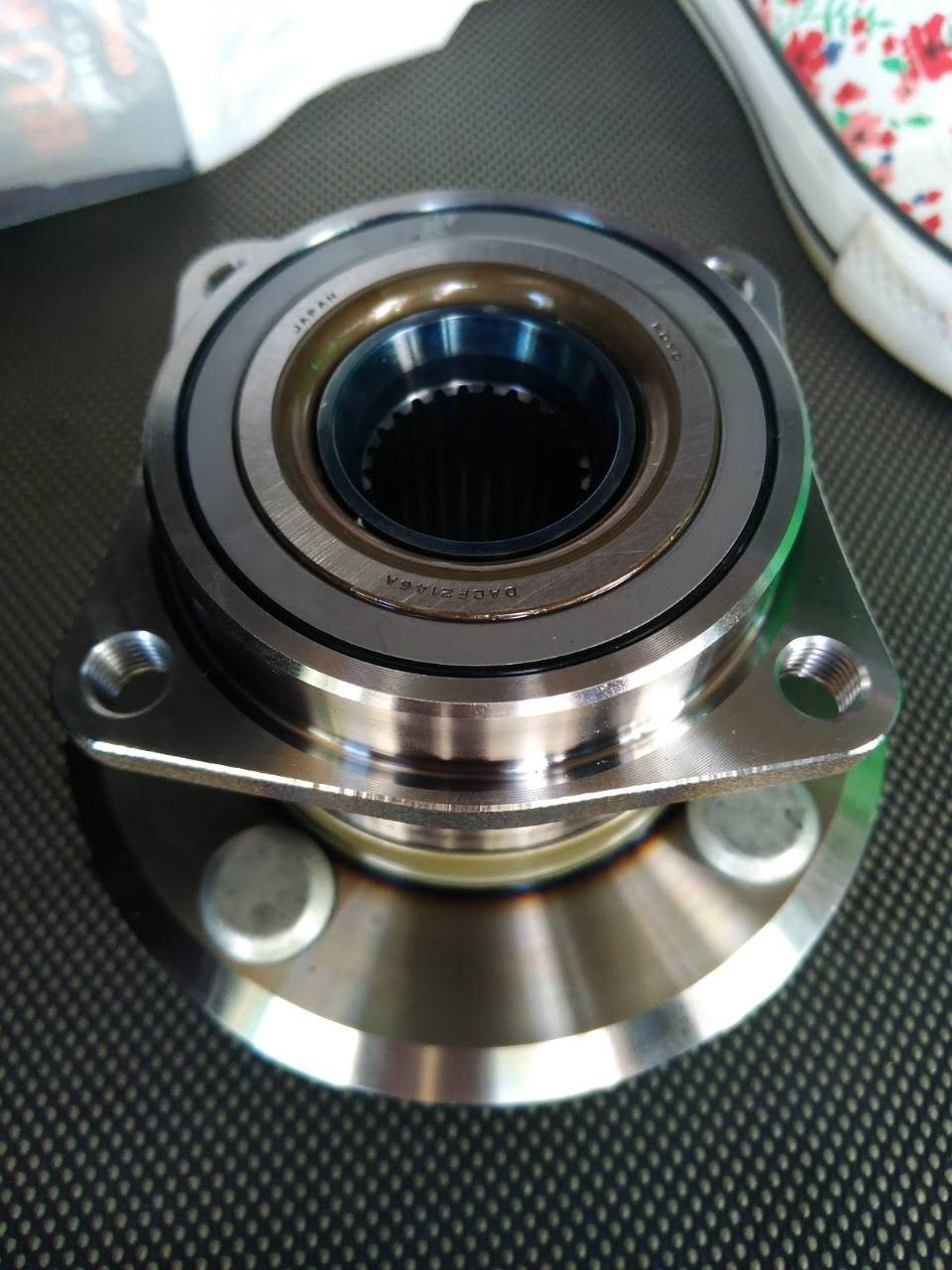

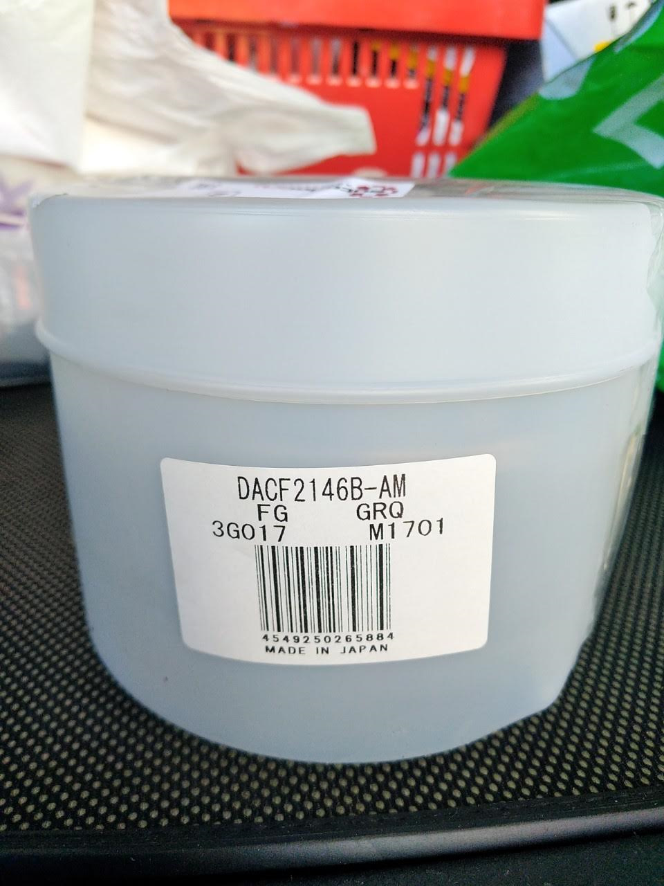

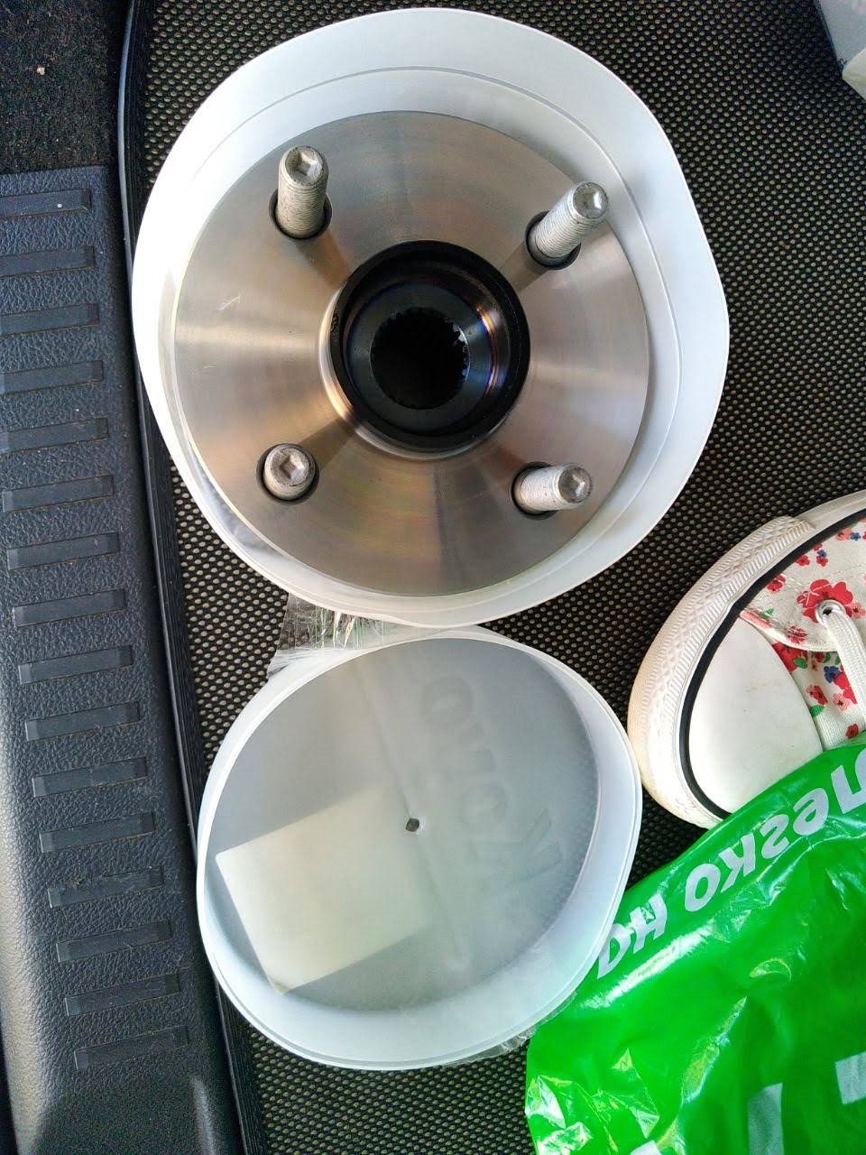

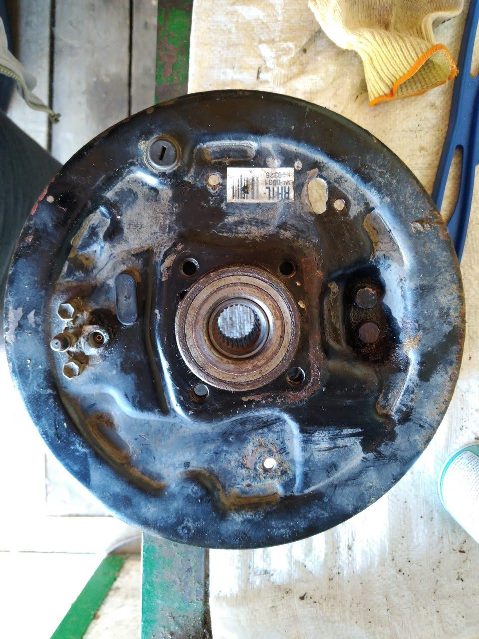

Заказал KOYO DACF2146B-AM — 3500 руб.

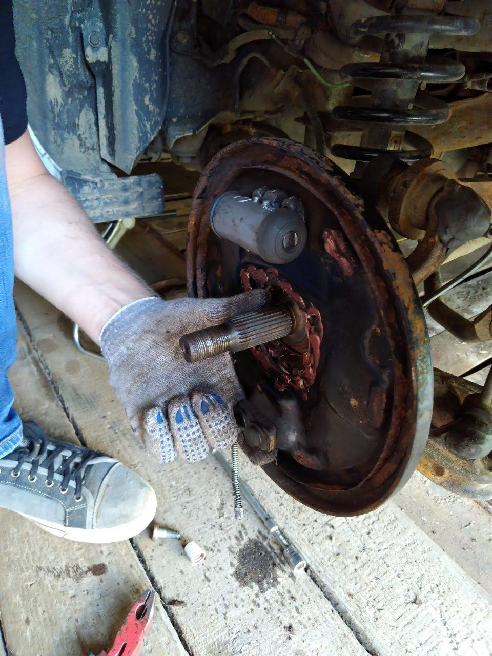

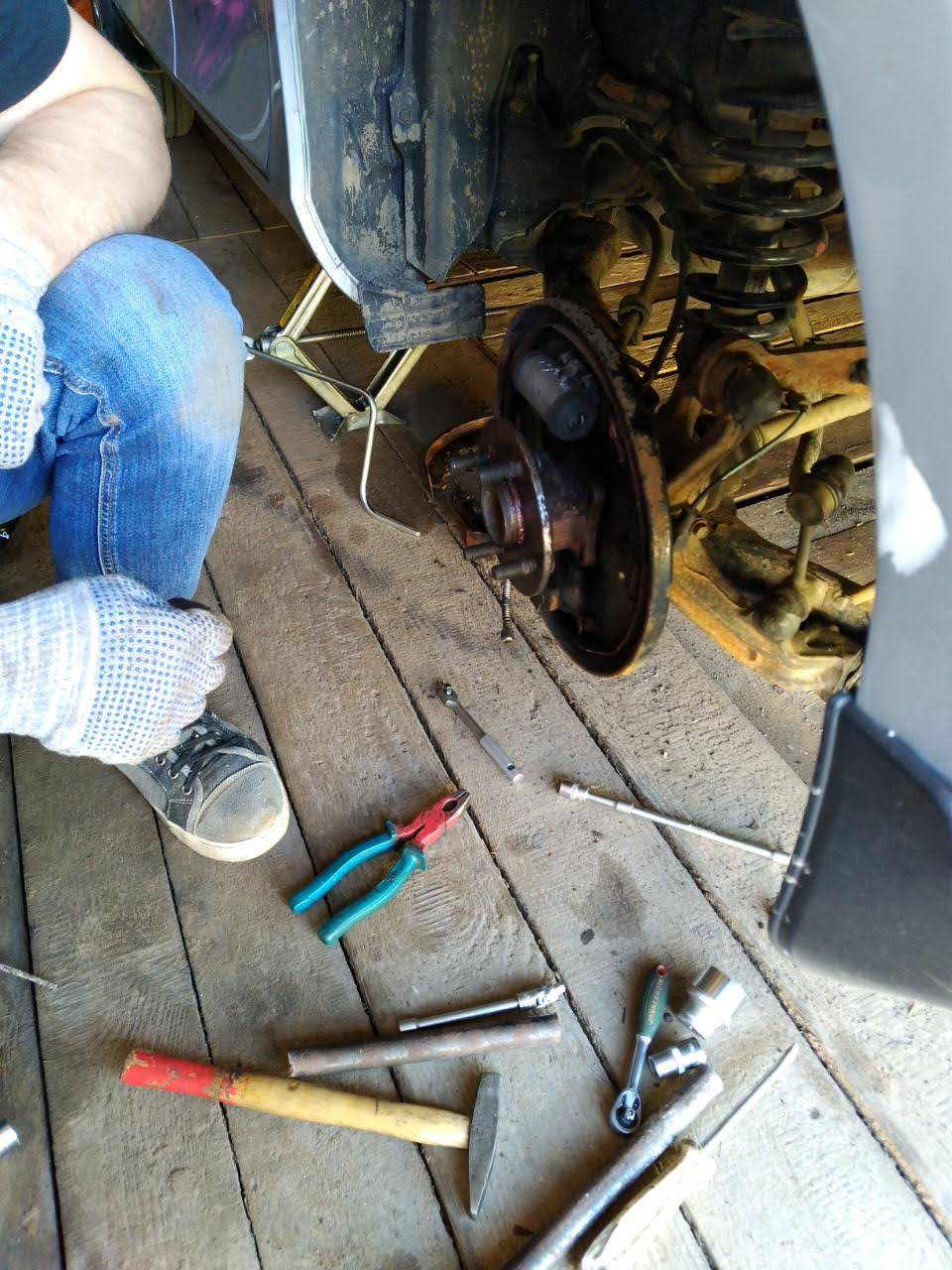

Снимал головкой на 12 1/4" и воротком 1/4" FORCE 8012140

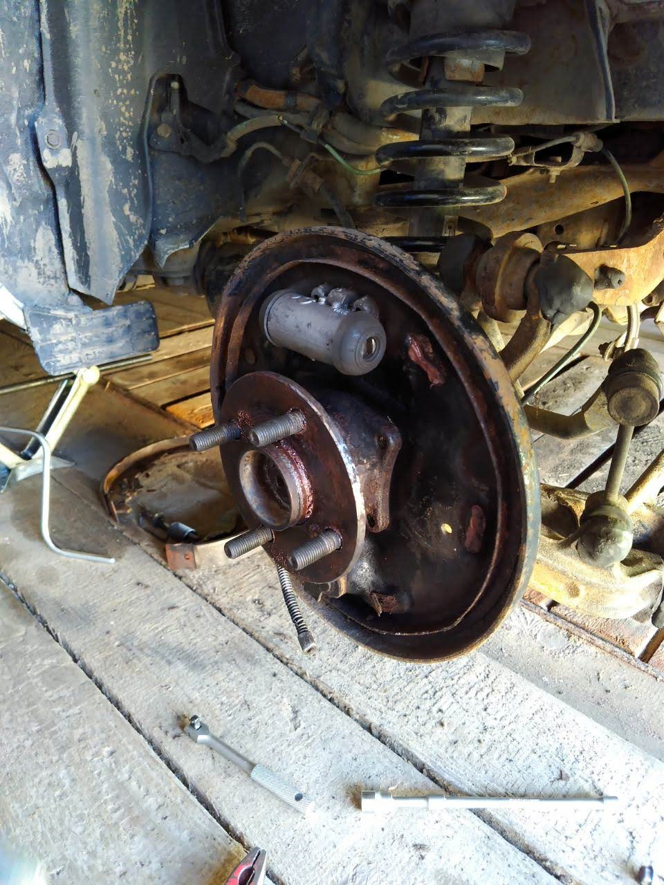

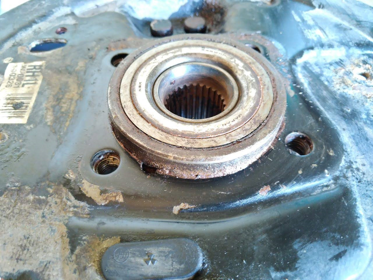

Все ржавенькое:

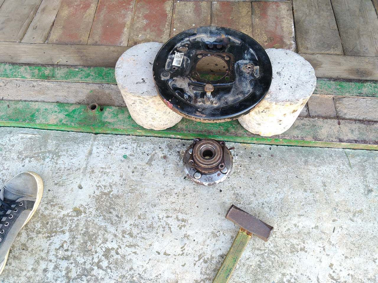

Пришлось применить кувалдометр — вылетел с пол пинка.

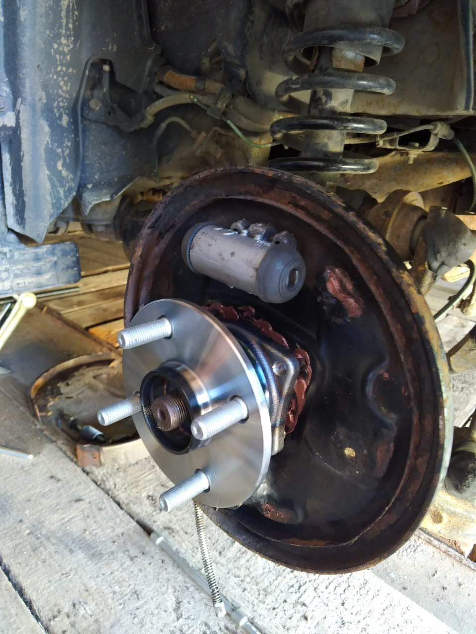

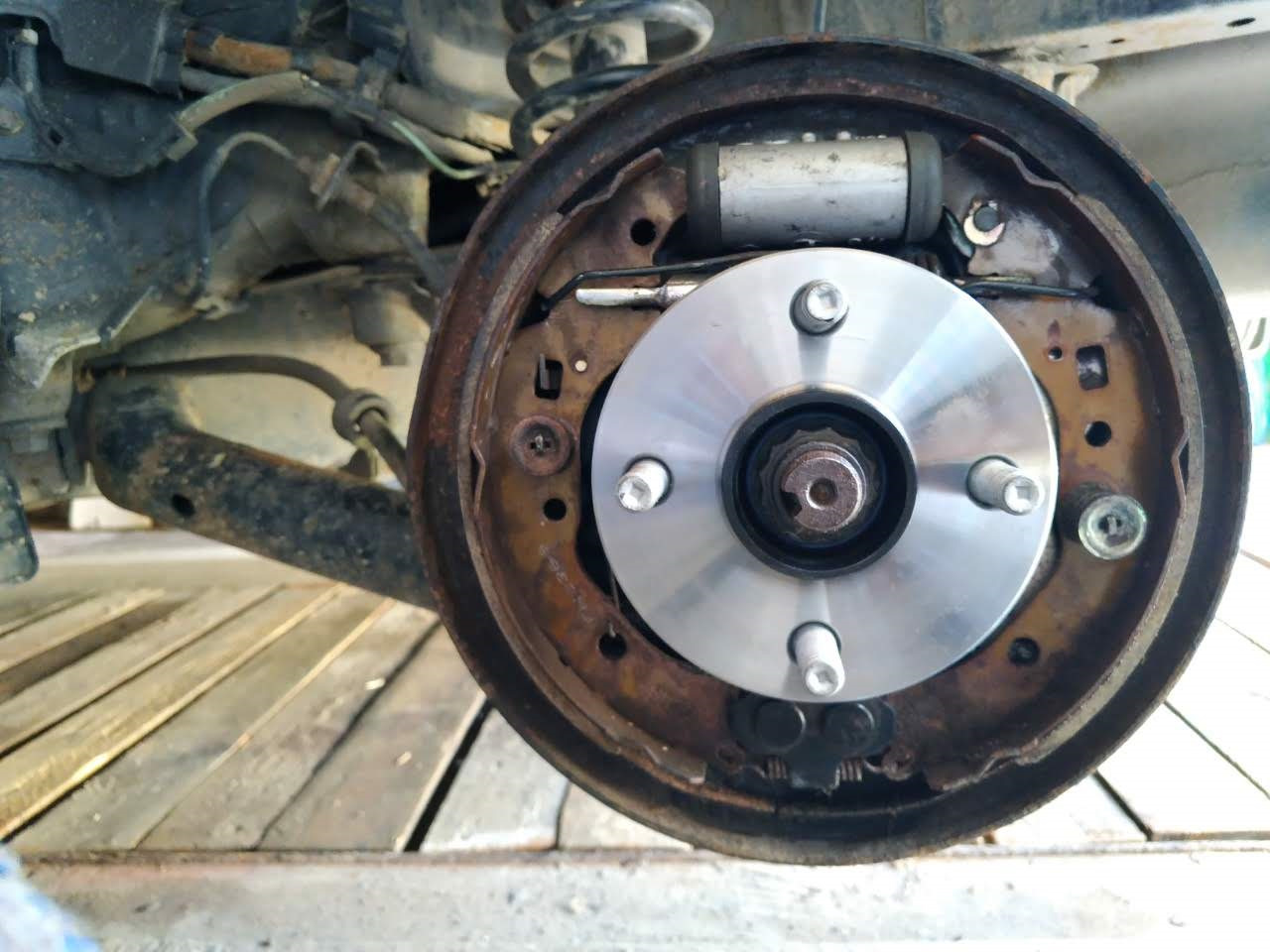

Ставим новую
Ну и с чего все началось

что за головка для ступичной гайки? там 16ти гранник чтоли?
Кажется 30 мм 12-гранная не глубокая.

Так ты чтобы ступичный подшипник поменять спилил нижний болт с эксцентриком?
Привет!
Нет, корпус барабана со ступицей выдавливал съемником. На левой стороне прокатило, а на правой немного погнул привод (цена вопроса 500 руб с доставкой).
Болт с эксцентриком пришлось менять после сход-развала. На правой стороне по хорошему тоже надо, но пока не охота — очень геморройное дело я тебе скажу :-)
А я что с правой стороны что с левой ступицу заваливал и провод так вылазит с нее, а болты нижние вообще не трогаю-они прикипевшие по обе стороны.Там чтоб сальник поменять на редукторе заднем надо привода с него выдернуть — вот и приходилось дрочится как завалить ступицу чтоб привод с нее сдернуть
