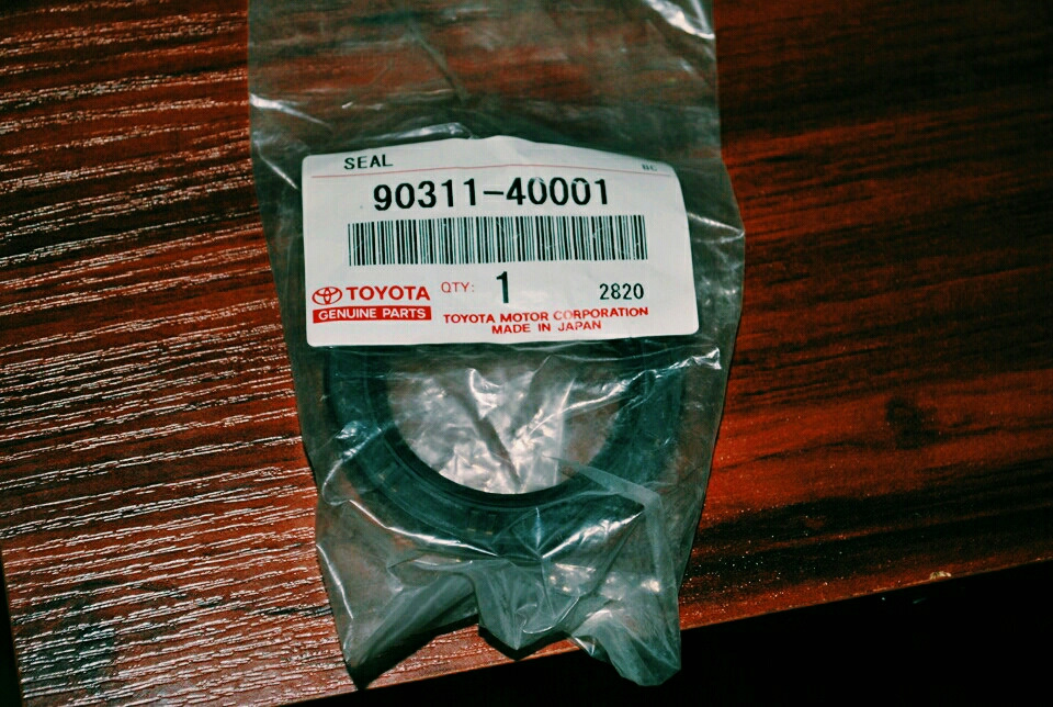

Запчасти на фото: 9031140001

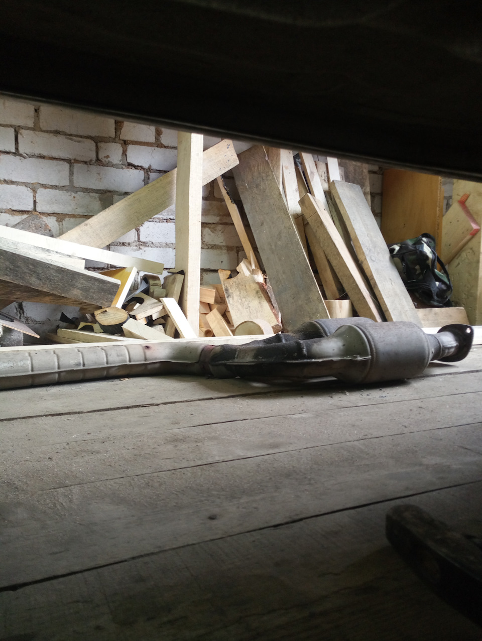

90311-40001 здравствуйте друзья коснулась меня проблема течи трансмисионки с хвостовика. замена вообще не сложная, , , , самое проблемотичное снять глушитель…кардан снял за 10 минут. единственное совет снимайте кардан целеком половинить не надо…и сразу покупайте металлические прокладки между стыков глушителя им там триндец…

А сварка зачем?
Болты от глушителя те которые были ближе к кузову…сваркой нагревал и выбивал воротком
