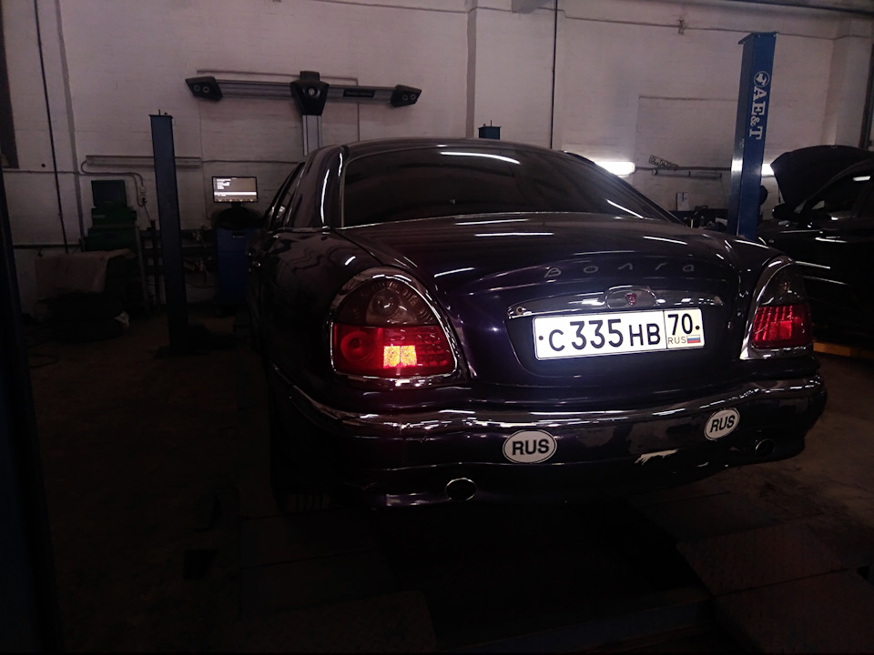

Добрался я наконец-то до замены тяг рулевой рейки + наконечников. Поставил, опираясь на опыт других владельцев "ГАЗ 3111 Волга", альтернативные детальки не требующие доработок. И это очень здорово, когда не приходится дорабатывать, подгонять деталь с помощью болгарки, сварки, наждака, чьей-то матери и, конечно же, — танцев с бумбом))) Просто, снял, поставил новое и отрегулировал. Попутно, поменялись верхние шаровые. Им альтернатива пока не найдена. Поэтому использованы переточенные верхние шаровые от 31105, 3102. Естественно, после ремонта рулевой системы обязательна регулировка развала схождения колес. И тут возникла проблема. Мастер автосервиса сказал, что вряд ли в базе данных их стенда сход\развала будут данные для 3111. Вообще, у меня есть эти данные. Но, торопясь в сервис я, тупо, забыл взять их с собой! :-( Поэтому обратился за помощью к товарищам по клубу "Владельцев ГАЗ 3111 Волга". И огромное им спасибо, за оказанную поддержку! Правда, на всеобщее удивление, в базах данных стенда всё же нашлись параметры развала схождения колес для нашей машинки))) На всякий случай, я сопоставил данные стенда с теми, что прислали мне парни с клуба. Всё сходится! Отлично!

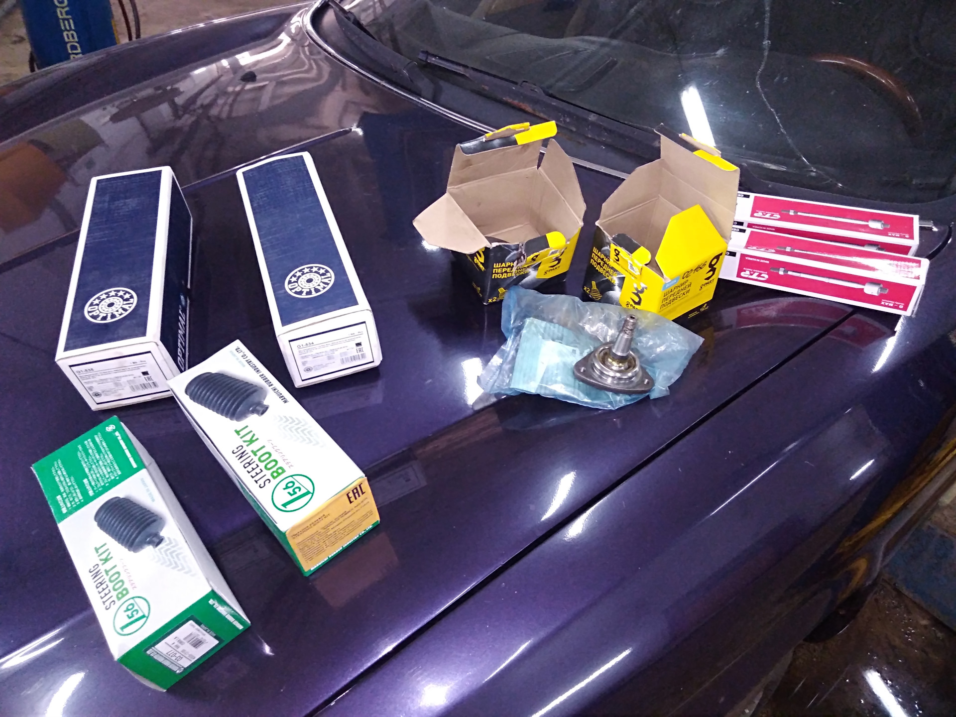

Использованные материалы:
— Верхние шаровые опоры от 31105, 3102, парт номер: МТ3110-2904414
— Тяги рулевой рейки, парт номер: CRT-66
— Рулевые наконечники, парт номер: G1-535, G1-534.
— Пыльники рулевых тяг, парт номер: 03-077
(оставил старые, так как они полностью целые. Новые в запас).

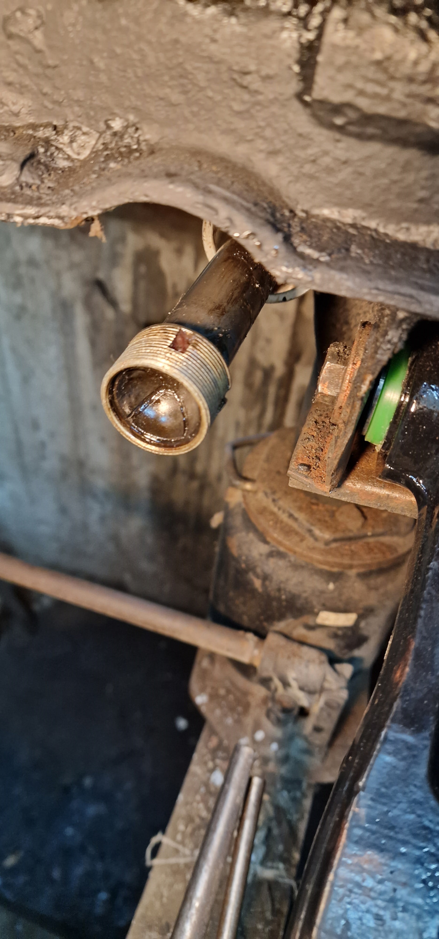

Вопрос на внимательность к знатокам конструкции передней подвески "ГАЗ 3111 Волга"!
На одной из фотографий видна ошибка автослесаря.
В чём косяк? ;-)

По отчету не понял с развалом. По таблице должно быть 20'+-20', т.е. от 0 до 40'. А по отчёту от -20' до 20'. И выставлено, соответственно, в легкий минус.
А чёрт!
Да, верно! Увидел теперь! Спасибо!
Я по запарке в сервисе пропустил этот момент((
Благо, что "лёгкий минус" не сказывается на управлении авто. Проехал после сход\развала 300 км по трассе. Всё рулится вполне внятно.

Ты про то что на первой фотке чтоль? Наконечник вверх-ногами? Защитный колпачок с пыльника не снят?
Об том и речь))
Невнимательный автослесарь оказался.
