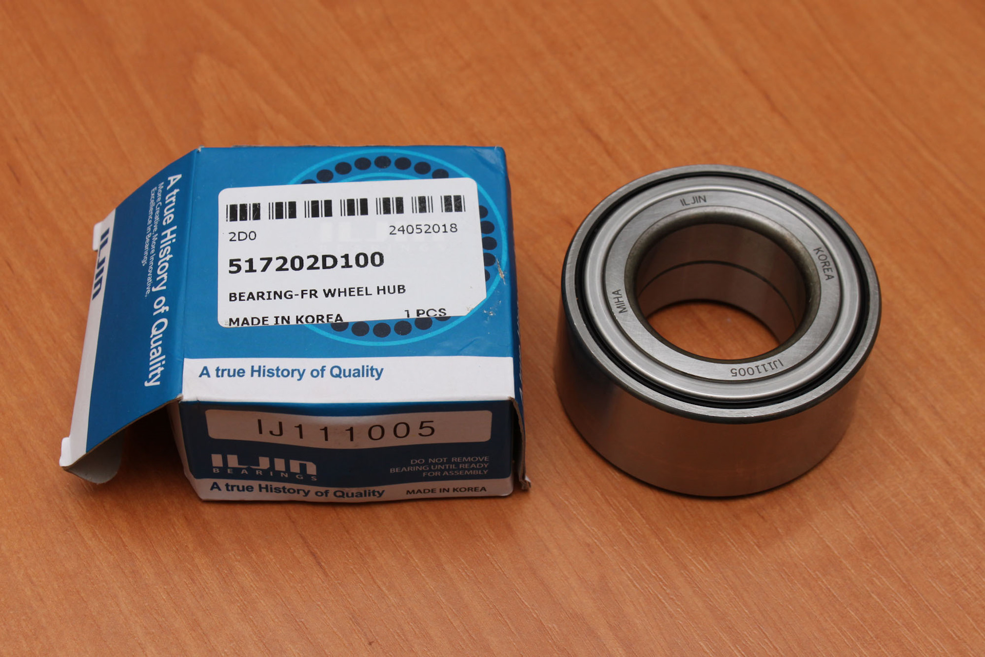

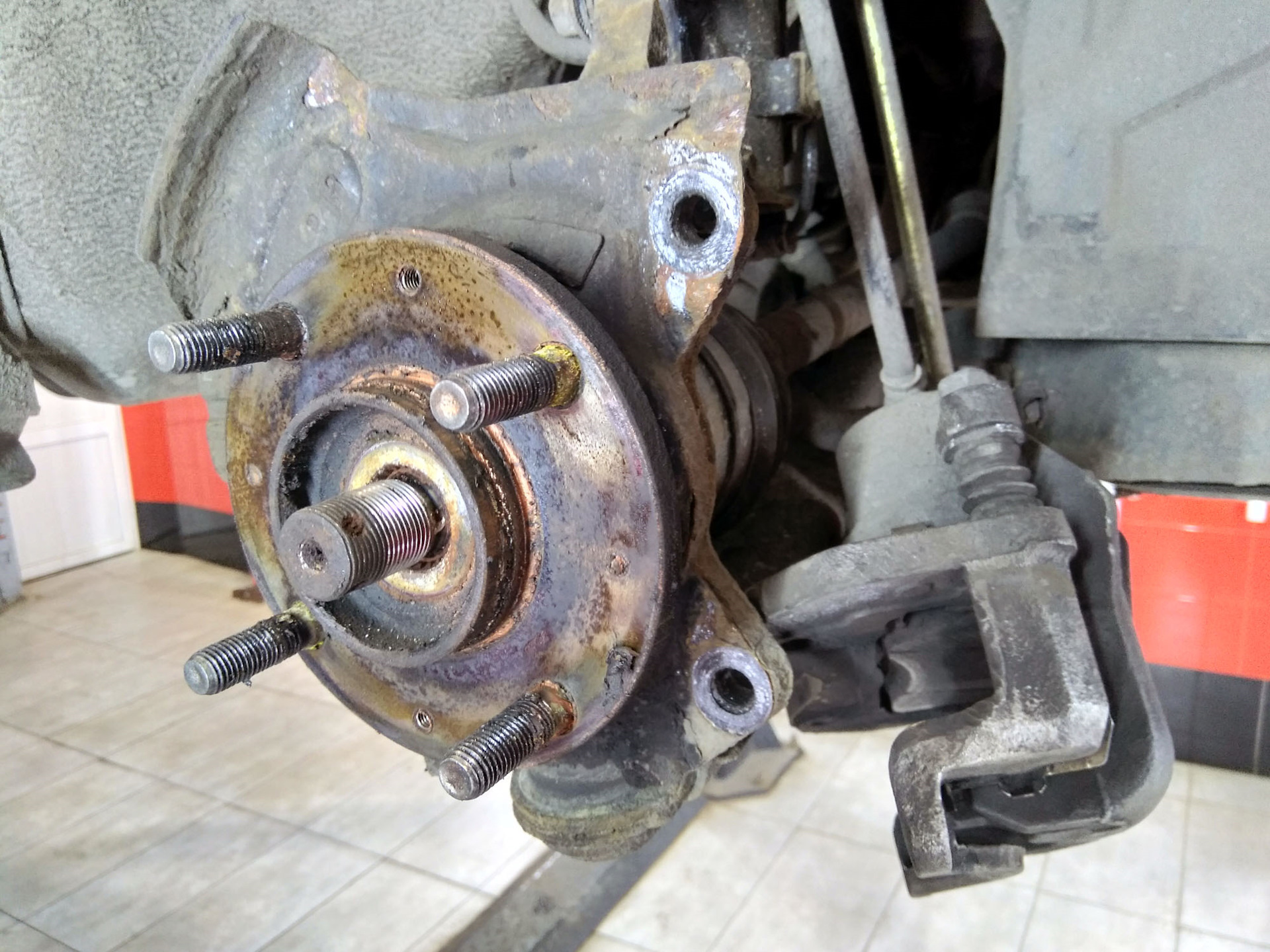

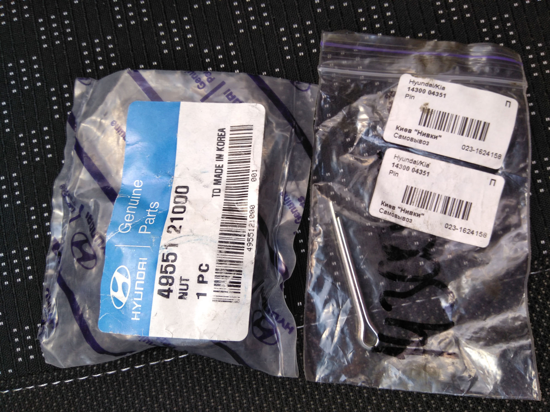

Во время этой самой замены определили необходимость замены переднего правого ступичного подшипника. Шума этот засранец не издавал, выявлен был по люфту при осмотре ходовой. А вот его левый родственник проявил себя годом раньше как раз классическим шумом. Замена его на оригинал 51720-2D100 описана здесь

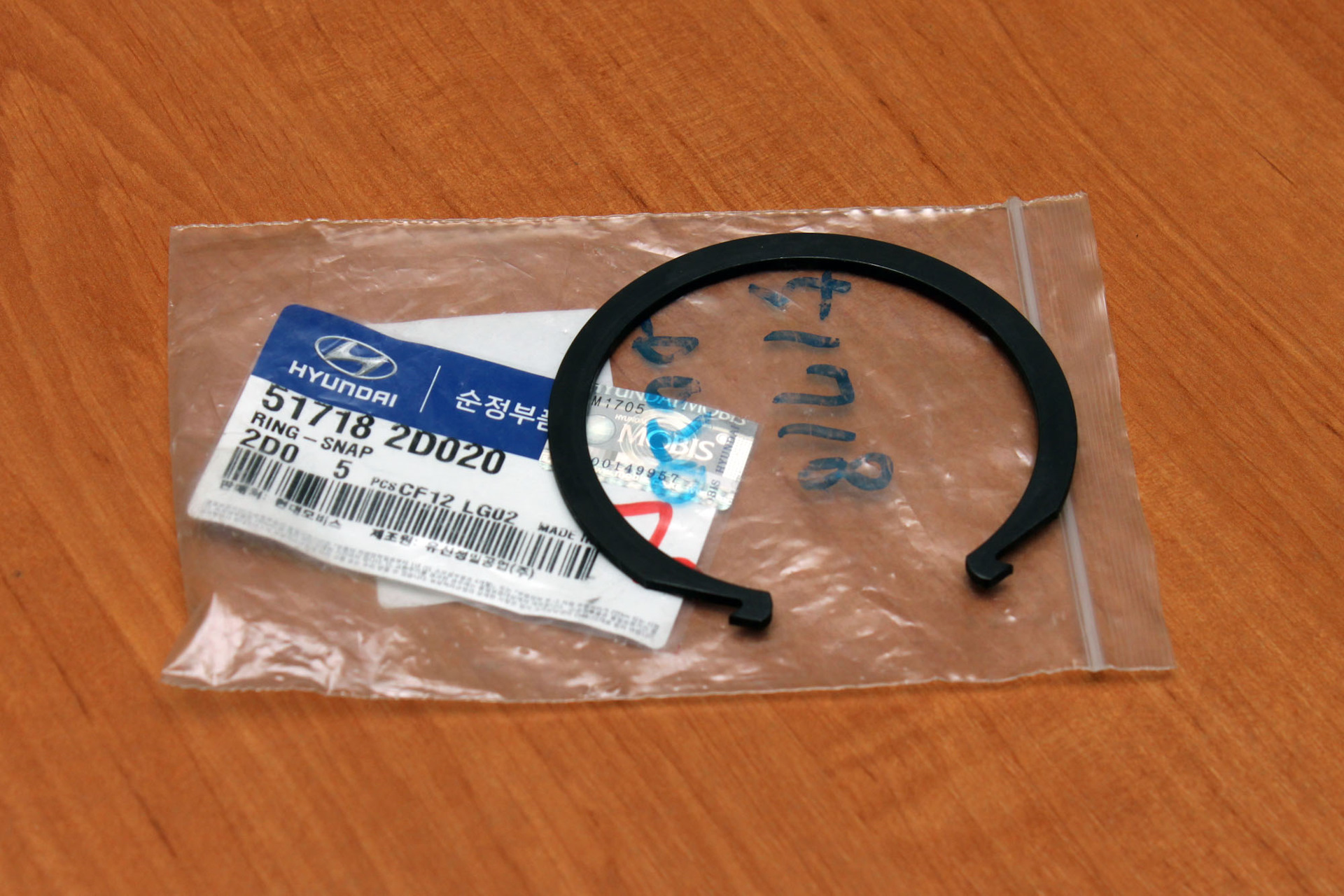

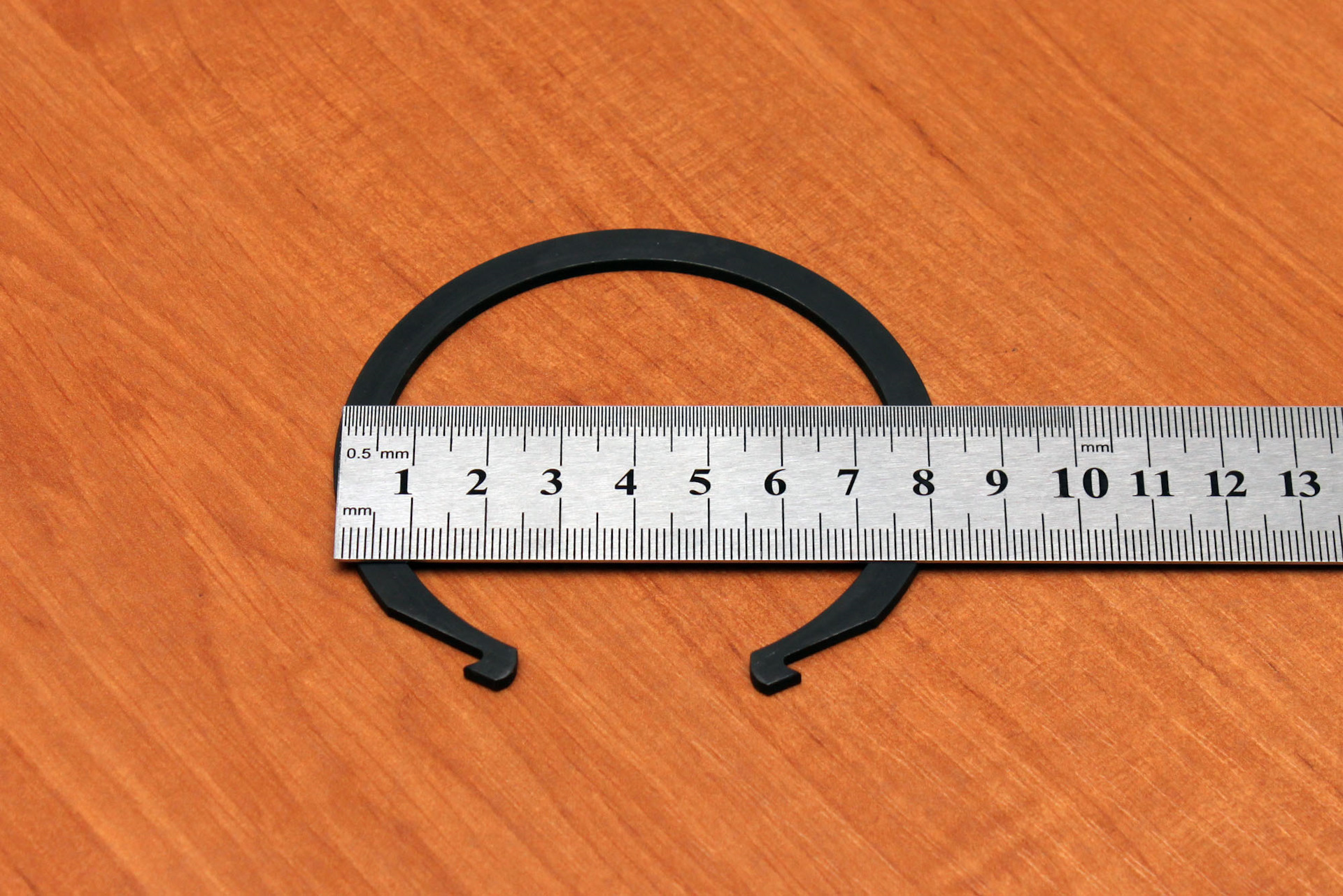

В этот раз решил купить Iljin, отчасти из-за того, что надеялся на стопорное кольцо в комплекте. Ан нет, сударь, плохо я изучил этот вопрос — Ильджин тоже поставляет только подшипник! :-) Так что была небольшая эпопея с покупкой стопорного кольца. По VIN его номер 51718-2D010 и это кольцо в магазинах стоило уж совсем неприлично, чуть не треть стоимости подшипника. В поисках замены нашел, что SKF выпускает такие кольца под артикулом CIR40. Но доступность его в наших регионах под вопросом. Нашел оригинальную замену под номером 51718-2D020 по вполне вменяемой цене (около 50 грн). Записи на Драйве говорят, что это кольцо другого диаметра, но это не так. Кольцо отлично подходит, убедиться в этом помог все тот же каталог SKF, где были указаны размеры.
Также заменили ступичную гайку 49551-21000 и шплинт 14300-04351. Все оригинал.
Немного смутило, что суппорт повесили на шланге, но это было только вначале, затем всю процедуру он был подвешен на крючке, так что не кидайтесь камнями в комментах за это.
Не обошлось без косяков — совершенно забыл, что заодно можно поменять щиток тормозного диска и не взял его на СТО… Лежит он теперь, новый, один на полочке, скучает… ;-)
После выезда с территории СТО при нажатии на тормоз внезапно сработала ABS. Удивился, проехал по улице еще и снова при торможении сработала. Но хитро так, только при замедлении ниже 30 км/ч. Вернулся на СТО, обследовали место ремонта и определили, что датчик ABS отошел на ~1 мм. Все исправили и проблема ушла.

А для чего нужен шпинт?) его обязательно нужно заказывать при замене подшипника?)
Шплинтом контрится гайка от отворачивания. Старый шплинт может быть не пригоден для повторного использования. )

Про стопорное кольцо очполезная инфа.
Это 50% причины появления этой записи. Мало кто пишет об этих нюансах, а они важны.
