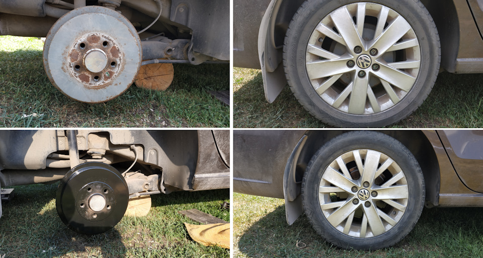

В принципе, дальше остается только собрать все обратно, но я добавил эстетики и все механизмы покрасил.
Задние барабаны давно подбивали меня это сделать, но времени на это совершенно не было, а тут как раз такой случай. Заводская краска мне не нравилась, яркую тоже не хотел, поэтому оставался только черный. Краску купил на Экзисте от компании Kudo KU-5214 (черная) 520 мл.
Краска, я вам скажу, какое-то гавно… Хотя вроде производитель известный. Может, конечно, мне попался брак, но это был цирк! Постоянно слетал колпачок-распылитель, причем не важно нажимаешь ты на него или нет. Ставишь баллончик, вроде все нормально, походит секунд 15-20 и колпачок просто подает. При этом, пытаясь поставить его назад я был весь в краске, потому что прыскал он на все 360 градусов. Хорошо, что додумался отойти подальше от машины. Это первый момент, второй — краска долго сохнет. Я покрасил все вечером, а на следующий день все окрашенные детали были липкие и оставляли следы пальцев (прошло более 12 часов), хотя на баллоне временные рамки были указаны совсем иные. Красил суппорта на предыдущей машине самой дешевой эмалью для дисков из Автопаскера, так у меня высыхание между слоями было получасовым, а краска высохла за несколько часов и продержалась без проблем года 3-4. Так что так, поэтому эмаль Kudo не рекомендую (не исключаю, что попался брак или подделка).

Ну и конечный результат: до и после:
Прошу прощенья за пыльный авто! Помою, декоративные заглушки на болты колес поставлю и пофоткаю) И еще наджо купить болты фиксирующие тормозной диск к ступице, мои лопнули пополам. Если есть их номер для заказа — буду признателен!
