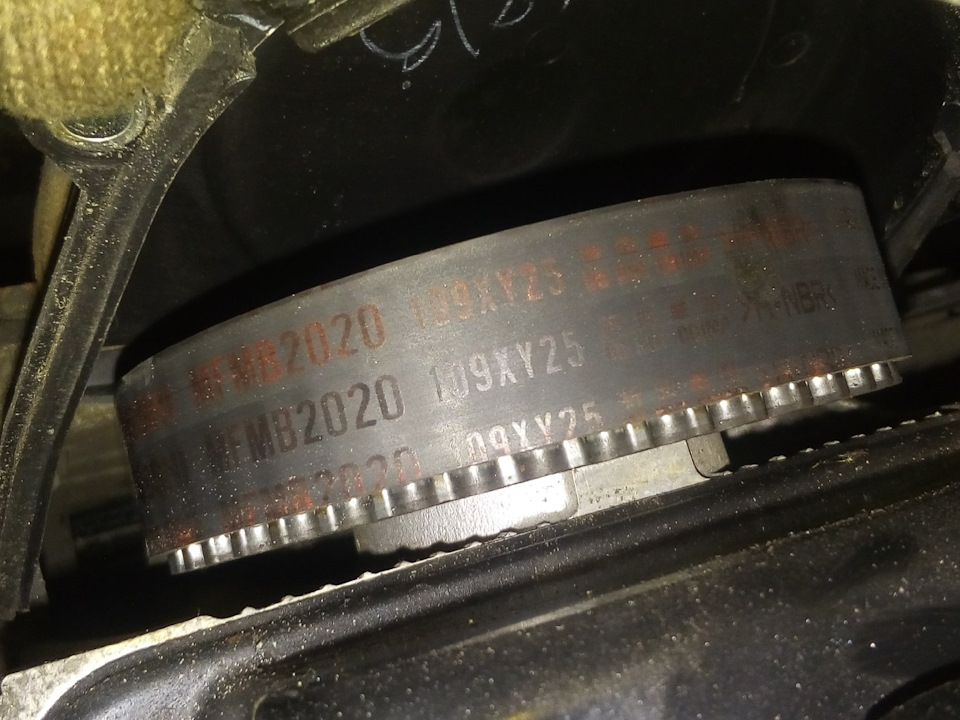

Начали с проверки ремня ГРМ.
Предыдущий владелец Лансера говорил, что ремень ГРМ был заменён 25 000 км назад ещё предыдущим владельцем и что ещё столько же проходит. Автоподбор советовал заменить сразу. Я же хотел вначале проверить его состояние, посмотреть какой фирмы ремень и уже решить менять сразу или можно повременить. К примеру, на предыдущем моём Лансере ремень ГРМ стоял ещё оригинальный и был в отличном состоянии, поэтому я не менял его и отъездил два года, хотя автомобилю было уже 11-12 лет, но и пробег там был 60-67 тыс. километров.
Итак. В процессе снятия верхнего кожуха обнаружили, что он сломан, а уплотнители кожуха уже были задубевшие и разваливались. Ремень ГРМ стоял фирмы Mitsuboshi и, действительно, выглядел новым, но был в масле. Осмотрев его с фонариком мастер обнаружил, что текут сальники коленвала и распредвала.
Так ездить дальше рискованно, поэтому нужно было менять всё и сразу.
Под замену сальник коленвала, сальник распредвала, ремень ГРМ, ролик натяжителя ремня и кожух с уплотнителями.

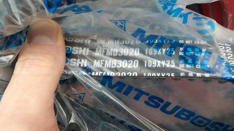

Ремень ГРМ (усиленный) Mitsuboshi 109XY25H
Ролик натяжителя ремня NTN NEP57-008A-6 (упаковывают и продают как оригинал Mitsubishi)
Сальник коленвала Mitsubishi MD 377999
Сальник распредвала Nok AH2057-i0 (упаковывают и продают как оригинал Mitsubishi)
К сожалению, не удалось сделать фотографий, т.к. запчасти сразу передали мастеру, а он все упаковки сразу вскрыл и выбросил. Коробочку от ролика только успел сфоткать.

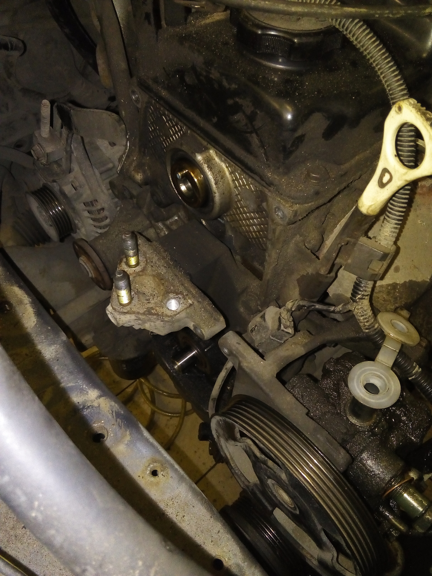

В процессе работы выяснилось, что обломан болт крепления генератора… Какие-то рукожопы сломали. Пришлось ремонтировать, нарезать резьбу… В общем, мастер всё починил, но отняло это дело целый час и привело к дополнительным расходам в размере 1200 руб. за слесарные работы.
Когда всё разобрали, вот что там творилось…
Судя по всему, сальники текли уже давно и никто не заморачивался, а просто поменяли ремень ГРМ и ездили дальше…
Там всё промыл в том числе и шестерни. Промывали бензином, насколько я понял по запаху, с распылителя подъсоединённого к шлангу подающему воздух. Затем продули просто воздухом, чтобы осушить. Вонь стояла жуткая, но зато чистота-то какая!
После заменили сальники, ролик натяжителя ремня и ремень ГРМ. Кожух, к сожалению, пока остался старый, но заказали новый с уплотнителями. Когда приедет, отзвонятся мне и поеду ставить, за одно поменяют переднюю опору ДВС, которая оказалось порванной и заменят втулки переднего стабилизатора.
Заменили шланг высокого давления ГУР и поменяли кольца уплотнительные, но только в месте крепления шланга к насосу, т.к. у меня было только два новых. Старые были как новые, в том числе и в месте крепления к рулевой рейке. Насос отмыли от загрязнения, бачок под жидкость ГУР и шланги тоже промыли и продули. Возни много было, конечно, и со снятием старого шланга и с установкой нового. Самому делать не вариант.

Привет!Как себя повел ГРМ Mitsuboshi 109XY25H.Сколько прошел он уже?Склоняюсь такой же заказать.
Привет! Когда мотор капиталили ремень опять поменяли, чтоб новый был, но такой же. 5784 км отходил и как новый. Вообще это хороший ремень, мне в сервисе где всегда обслуживаю Лансер его советовали, люди многие ставят. Считаю, что если не оригинал, то этот. Переодически надо откручивать кожух и заглядывать в каком состоянии ремень, чтоб масла и трещин на нём не было.
Оригинал сейчас роскошь)
Ну, я стараюсь оригинальные запчасти или качественные аналоги ставить. Лучше один раз заплатить больше и забыть надолго, чем всё время платить за более дешёвые запчасти и главное их замену, если сам не имеешь возможности заменить. Проблема в том, что и оригинал сейчас не оригинал может оказаться, а подделка, поэтому надо внимательно.
В какой упаковке был ремень?
Вскрывали не у меня на виду, но ролик был в коробочке, а ещё был пакет с синими буквами как у парня выше в комментах.
привет, на ремне была написана буква H что он усиленный или только на упаковке? Купил ремень усиленный, но на самом ремне артикул без буквы H
Привет, честно, сейчас не смогу ответить, т.к. вскрывали упаковку в сервисе и ремень ставили, я даже в руках его не держал. Но Сервисмены уверены в качестве и говорили, что он усиленный. Скоро буду в сервисе, если удастся посмотреть, то я отпишусь по этому вопросу.
Спасибо
Привет, прошла неделя, но я обещал посмотреть, что там за маркировка на ремне ГРМ. Буквы "Н" нет, но в артикле при заказе он идёт как усиленный.
Привееет, спасибо, у меня так же на ремне маркировки нет а на упаковке есть. 👍
