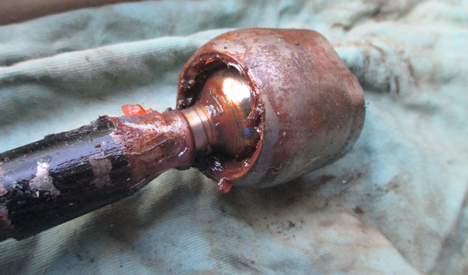

На последок немного фоток снятых рулевых наконечников и тяг. С покупки машины в 2014, я их ни разу не менял, поэтому что там стояло до этого сказать не могу, но ини свое отработали неплохо.

очень похожи на оригинал старые детали
