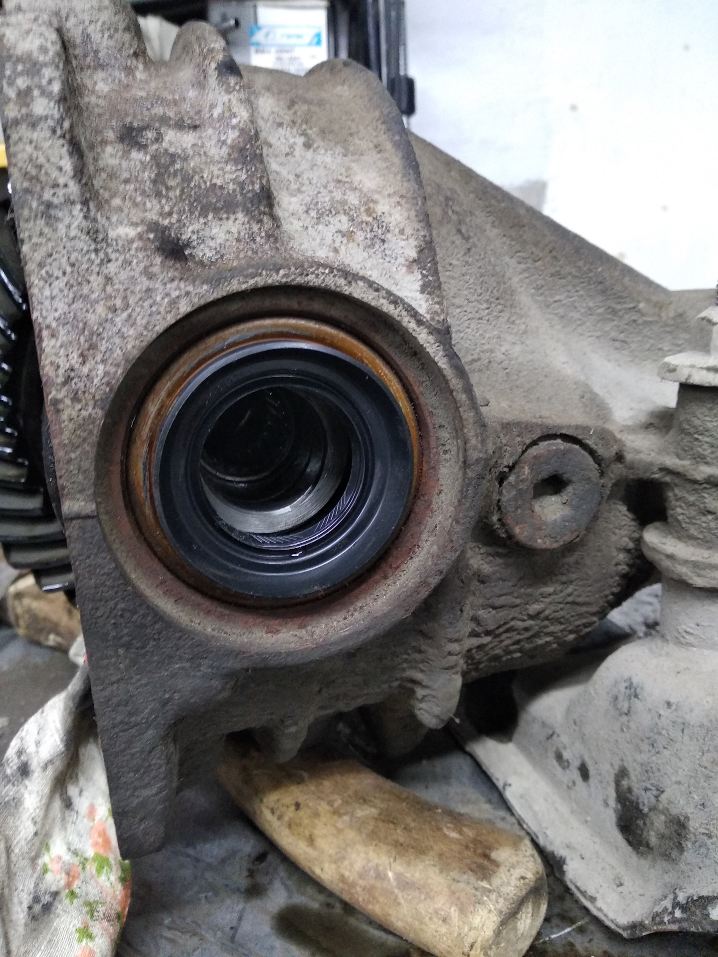

Ну теперь переходим снова к редуктору. Чтобы заменить сальники приводов придется трепанировать. Скидываем заднюю крышку
Ищем стопорные кольца на приводах
Выдергиваем их нафиг
Вынимаем хвосты приводов, выковыриваем старые сальники и забиваем с их помощью новые. Взял NOK
Сальники уже на местах.
Сальник хвостовика решил не менять, никаких течей он не дал, а разбирать без надобности это место не хочется.

Сальник хвостовика оставил в запасе, потом ребилдну один из своих старых редукторов, состояние у него уже по лучше чем у текущего )) видимо болячка у них такая, хвостовик левого привода начинает болтаться.

Чтобы сальник хвостовика поменять надо распорную втулку новую заказывать)
потому и не полез ))
на самом первом редукторе кстати менял сальник. прям так не снимая редуктора в гаражах на эстакаде. сколько оборотов гайки отвернул, столько и завернул обратно. и нормально ездил, пока левый привод не стал как карандашь в стакане болтаться
