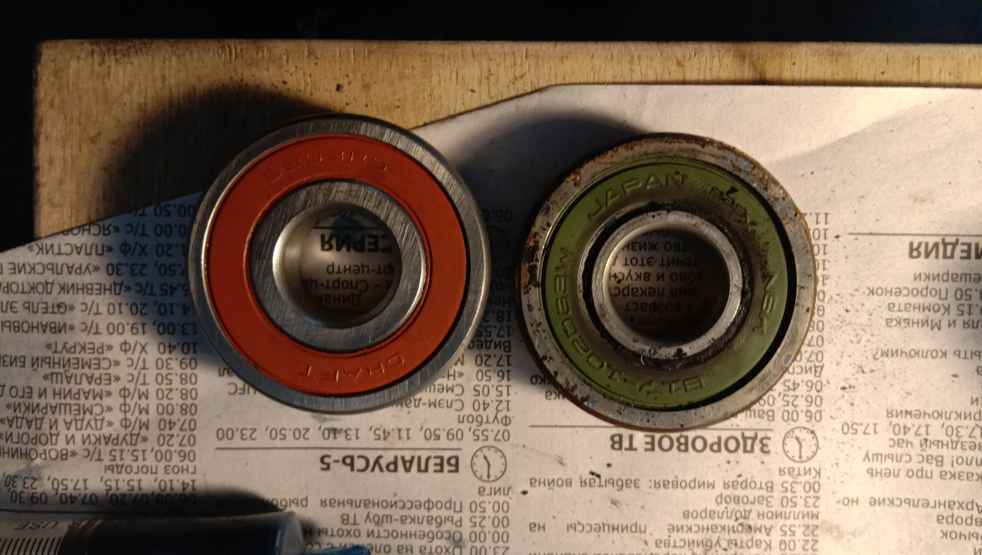

Снимаем шкив, он кстати составной, из двух частей. Одна с индексом А, другая — с индексом Е, в короткой своей маркировке. Не знаю, есть ли разница или нет, но передняя часть шкива, в которую собствеено гайка упирается, с индексом А .Подшипники фирмы Craft, кстати, дерьмо редкостное. Во-первых, отзывы о них в интернете ужасные, но я подумал бог с ним, не такой уж и сильно нагруженный элемент, генератор, мож побегает там этот подшипник. Та и не маховик это — поменять не проблема будет если что. Во-вторых, люфт у него осевой дичайший. Думал ну хрен с ним, ужмется ведь, но снявв старый японский подшипник, поболтав его во всех плоскостях, болтанки не было вообще, смазки маловато было. Поэтому новый подшипник откинул в сторону; старый подшипник промыл, заложил смазки туда синей, Gazpromneft Grease LX EP2, примерно на 50% всего его объема, и запрессовал обратно

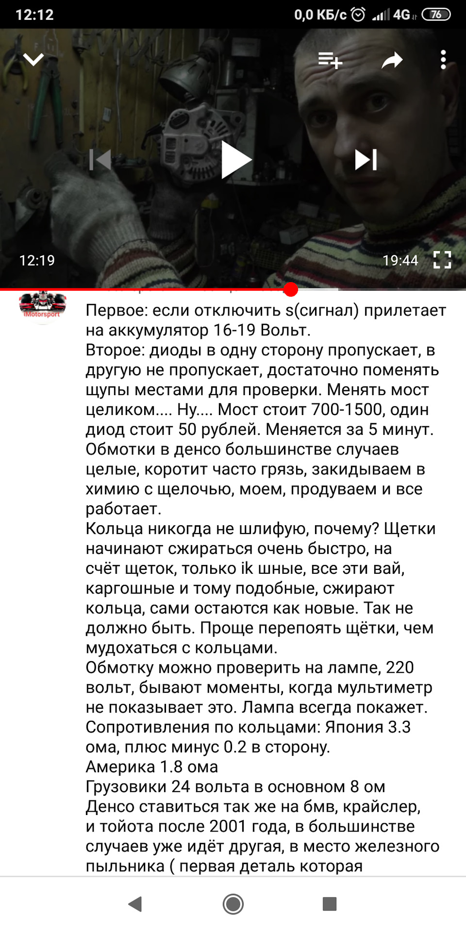

немного субмбурная запись.коли уж разобрал, то хотя бы тестером потыкал.может там уже давно труп по допускам сопротивления.и нет смысла там механическую часть мучать) особенно в месте контактных колец статора)

Подшипники можно взять эти- nsk 6303DDUCMNS7S, Nsk B8-85T12DDNCXMC3E . Щетки. Ну не знаю, кто-то ниже писал, что карго щетки не очень и прочая ерунда, lka 019031 мол хорошие, но в моем регионе их выбивает, что нет в наличии

Натыкался на комент в Ютубе, где говорится что щетки карго лучше не ставить, твердые очень жрут кольца. И на будущее: открутить гайку шкива можно легко гайковёртом (электро или пневмо не важно), согласен это дичь и не у каждого на районе она есть, но они есть на шиномонтажах. И если кто планирует занятся этим увлекательным занятием, узнайте в ближайшей шиномонтажке может у них гайковёрт есть.

Привет, у тебя, случайно, не сохранился номер заднего подпишпника? Передний видно на фото. Спасибо заранее!
В тексте там есть… B8-85T12DDNCXMC3E
А, там стоят одинаковые подшипники спереди и сзади?
Нет, что я скинул — это задний подшипник, маленький. Передний подшипник любой 6303, стандартный.
Спасибо большое!
Генератор разбирался в первую очередь, чтобы избавиться от свиста подшипника, будто турбина стоит под капотом, ну и щетки заодно уже…
это понятно. просто раз уж он разобрался то грез было не воспользоваться;)
