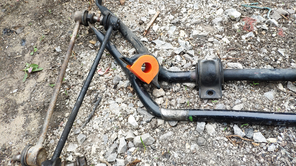

А вот втулки стаба оригинал говно полное, меньше года продержались и стабилизатор в хлам убили. Выработка почти в 1мм, пришлось контрактные стабилизаторы брать. Полиуретан самое то по качеству

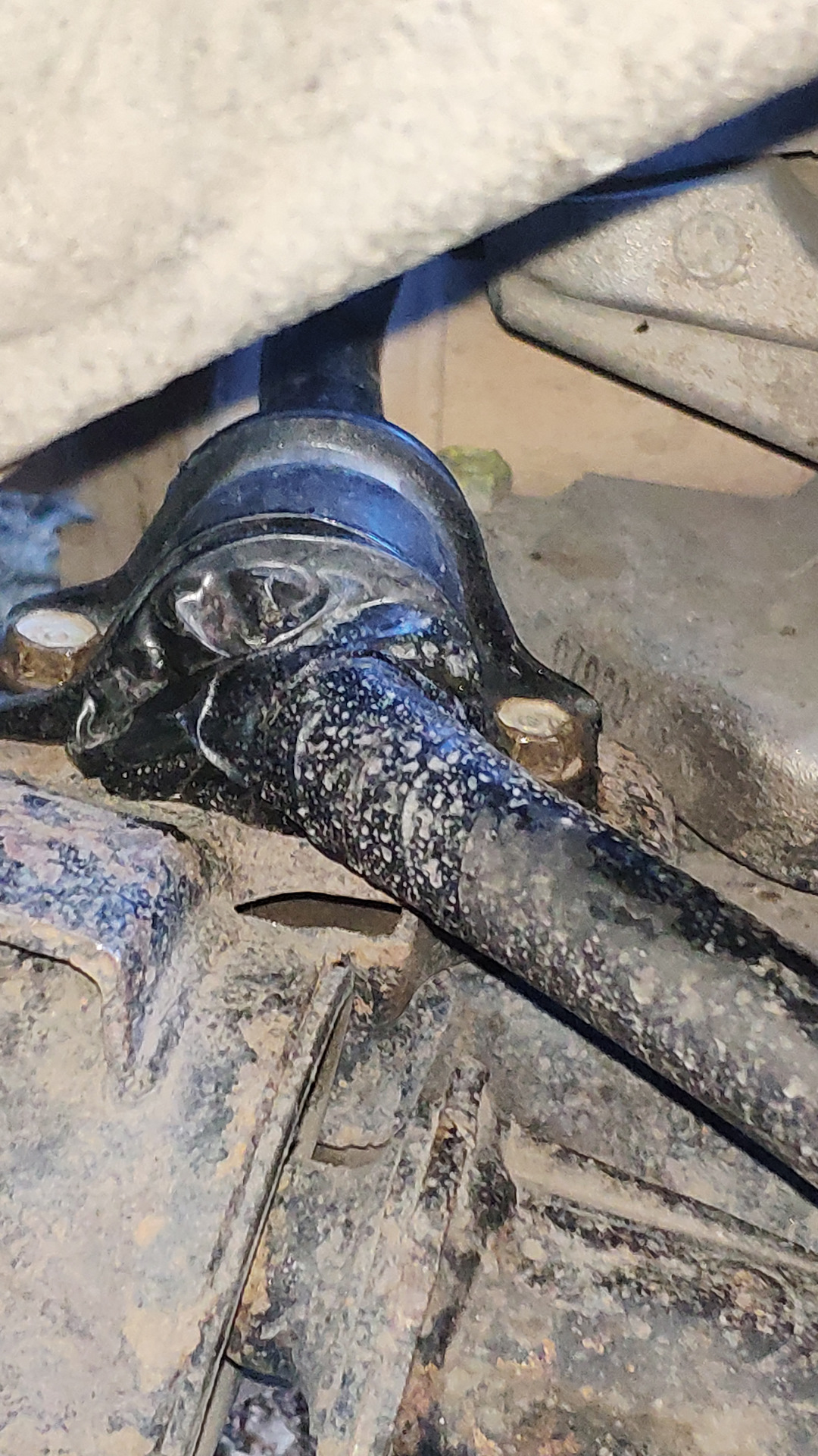

Попробуй сделать вот так.
Это что?..)
Пыльники сделал чтоб грязь не попадала

Серёга, их не проще менять?) Все равно разобьются, на свр менять одно удовольствие, на элизионе что бы поменять приходилось подрамник откручивать…
Это экспиримент. Там у меня полиуретан, его не разбивает и не сшаркивает почти. Думаю почти не убиваемая конструкция должна получиться. Лет пять как минимум думаю можно про них не вспоминать. Втулки не долго менять, а вот сам стабилизатор намного геморнее, плюс надо его купить(не 200р как втулки)

Пакет на них я махом намотал, на снятый стаб правда. Можно еще по проще что нибудь туда приспособить, есть у кого варианты?

Мне еще часто по грязи ездить приходится. Дороги же у нас качественные😆😆😆. Я стабилизаторов не напасусь, каждый год менять
