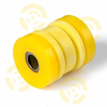

Плавающие сайлентблоки срочно подлежали замене!
По колее заднюю ось кидало и были удары в задней подвеске при поднятии в крутую горку.
Отдельно оригинальные плавающие сайлентблоки в задний кулак Toyota производит=) но не продаёт! =(
Только рычаг в сборе от 7тыс за штуку
А родственником работающим на крупнейшей японской автомобилестроительной корпорации я до сих пор не обзавёлся=(( где ты? брат мой ускоглазенький? сестра?
При покупке новых кулаков, нужно будет докупить ступичный подшипник Koyo (оригинал для Toyota\Lexus) и пыльник к нему.
Лучшим выходом из данной ситуации является установка оригинальных плавающих сайлентблоков меньшего диаметра и длинны от Toyota Supra 70 [Toyota 42210-14010] через переходные втулки+шайбы, которые мне выточил токарь на судоремонтном заводе.
Цена вопроса:
Toyota 4221014010 — 1.350х2=2.700руб за 2-а оригинальных сайлентблока
600рублей комплект у токаря, состоящий из 2-ух втулок и 4-ёх шайб
В выточенную втулку запрессовывается новый сайлентблок
Втулку снаружи можно обработать фиксатором и запрессовать в рычаг, либо можно разобрать сайлентблок, вынув пыльник из обоймы, закрепить втулку точечной сваркой к рычагу.
Сайлентблок от Toyota Supra 70 немного короче штатного — для этого нам и понадобятся шайбы, их мы накладываем по бокам)

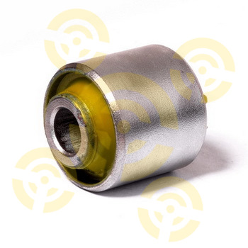

Поставил фирмы Форсаж L144355 — 380руб штука+ доставка
их почему то убрали из каталога и делал заказ через официальный сайт
forsage-rti.ru/catalog/saylentbloki/230.html
ОБНОВЛЕНО 04.2020
Плавающий живёт хорошо, люфта нет. Рекомендую

Там с завода стоит плавающий сайлентблок, у него ход внутренней втулки больше, чем у обычного. Это при сильном крене кузова сохранит пятно контакта покрышек с дорогой и жопу не занесёт.
Не советую сайлентблок без обоймы, его может выдавить.

Сегодня заказал себе аналогичные втулки и шайбы. Единственное увеличил внешний диаметр шайб до 25 мм, т.к. в оригинале втулка имеет внешний диаметр как раз 25 мм.(в месте прилегания к рычагу). У меня с одной стороны уже старый хозяин поставил непонятный сайлент, который имеет внешний диаметр втулки 20 мм — в итоге рычаг немного разворотило в районе ушей и немного подмяло/поломало втулку сайлента, при том, что затянуто было все хорошо.
здрасти, а где можно заказать эти плавающие оригинал?
Оригинал отдельно не продают, только кулак в сборе. В нём два сайлентблока, один из которых плавающий.
