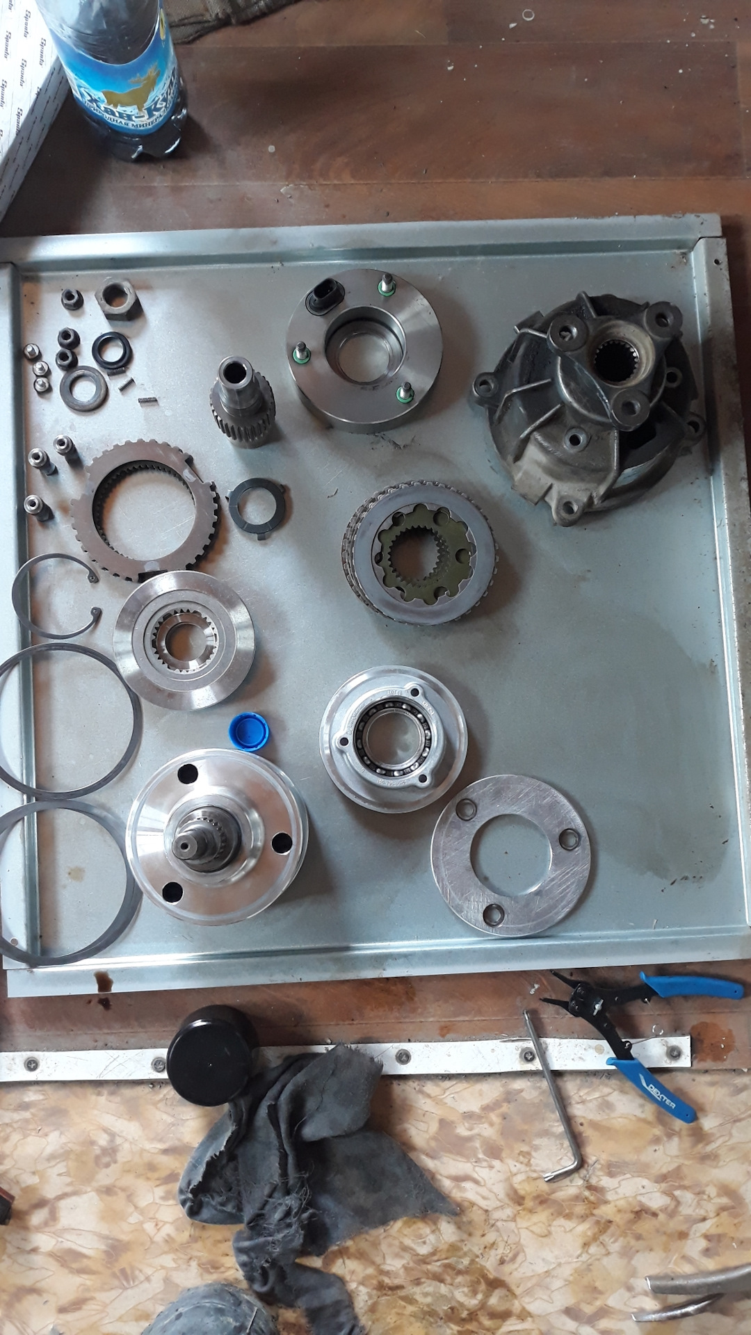

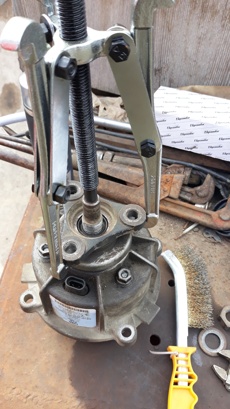

Получил все нужные запчасти и как появилось свободное время перебрал муфту.

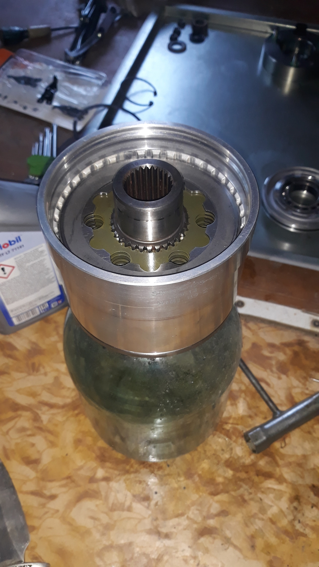

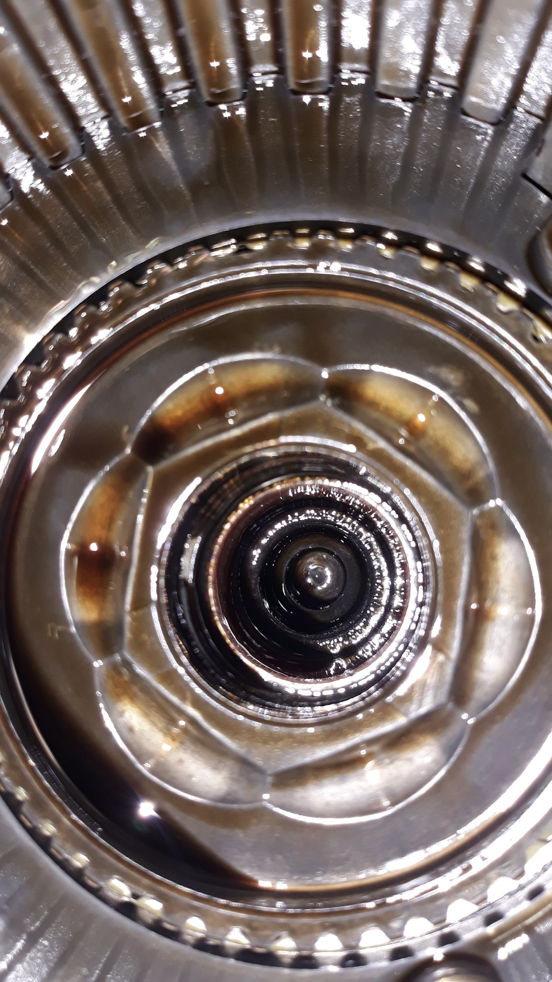

Разбор и сбор очень простой. Перед тем как вставить крышку, есть желание покрутить фрикционы, посмотреть как работает пакет, когда происходит подъем за счёт 6 шариков, которые собственно блокируют. Так вот будьте внимательны у меня шарик попал к соседнему и я не мог закрыть крышку. На следующий день решил разобрать и обнаружил эту ошибку, вернул на место и крышка встала, легко.

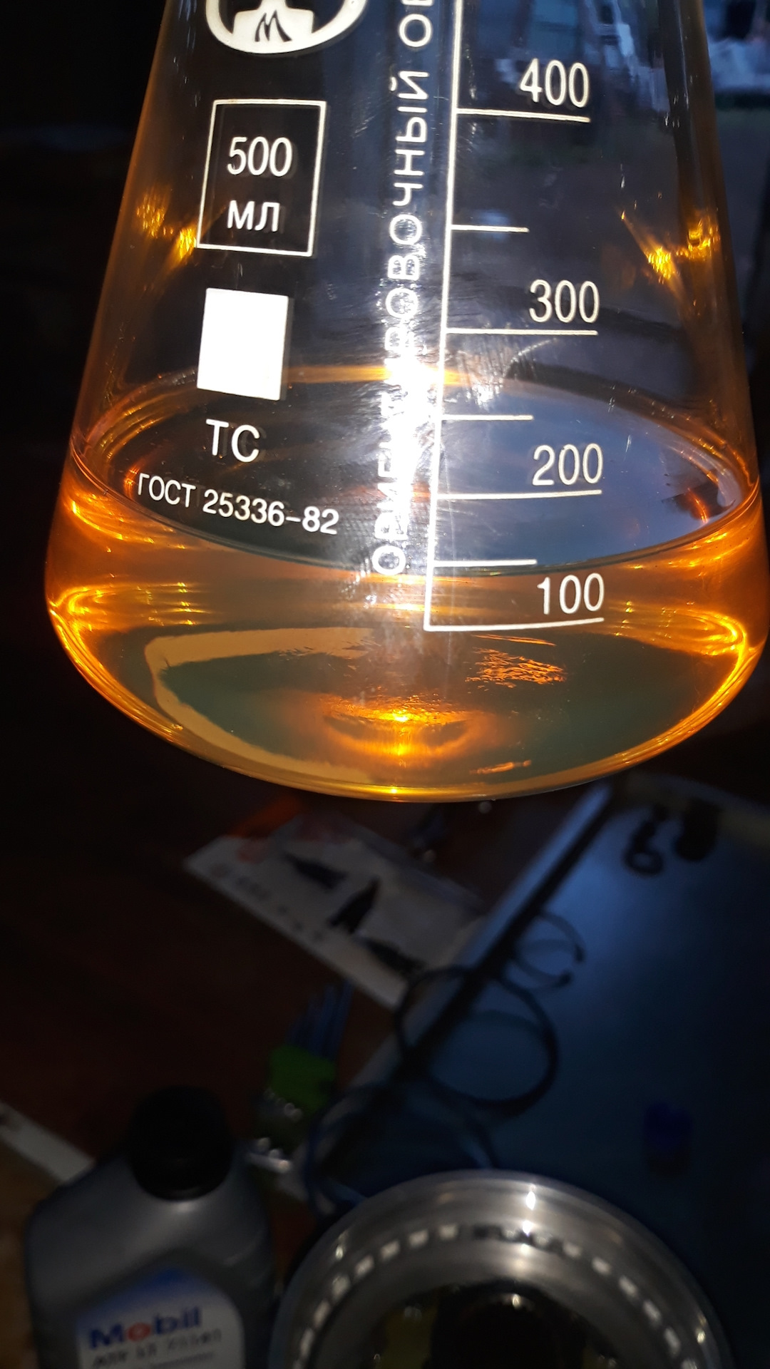

Масло трансмиссионное полусинтетическое "ATF LT 71141", 1л

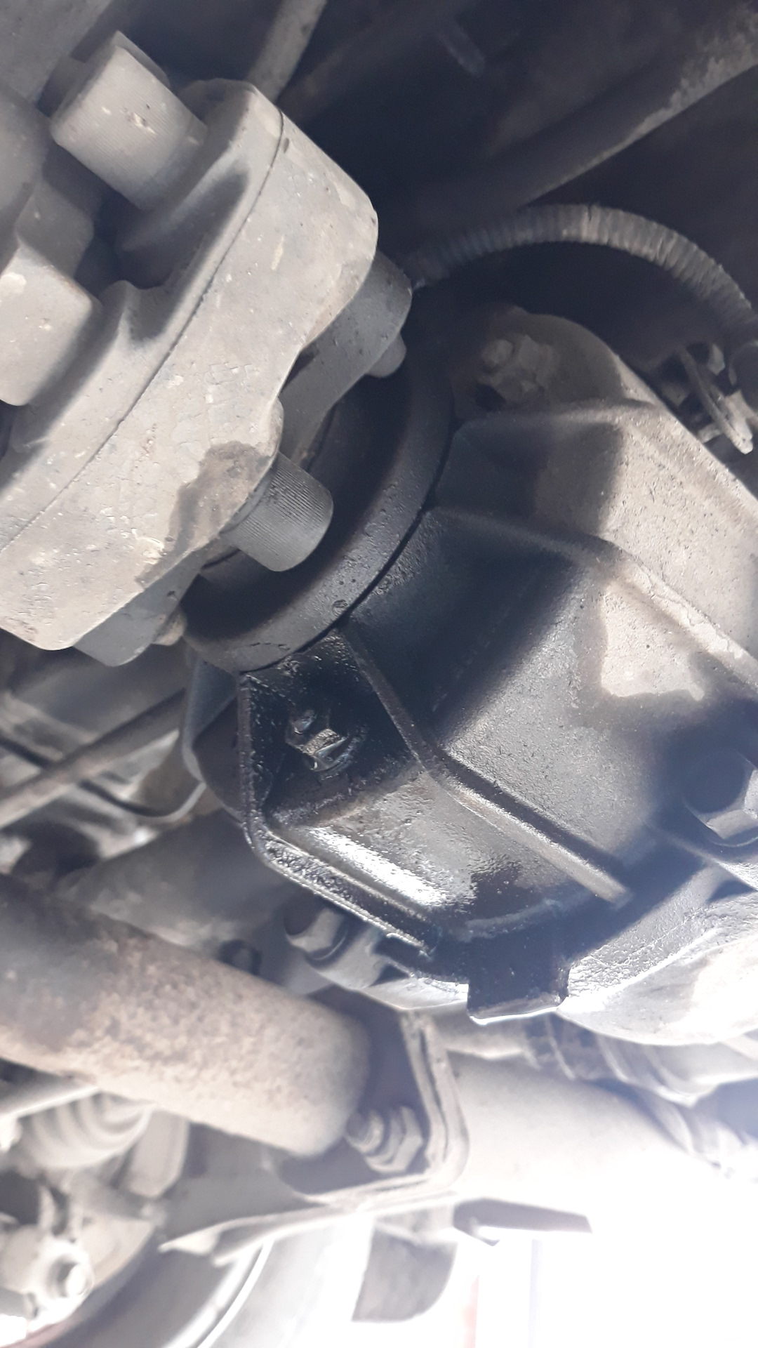

Привет! А в чем изначально проблема была? Почему стали разбирать и инспектировать?
Привет! Изначально выдавило масло
