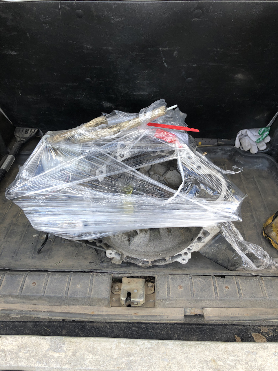

После снятия коробки вылезли следующие неисправности: Колокол под замену, а точнее вал на котором вращался выжимной износился так, что неплохо так гулял из стороны в сторону. После вскрытия самой коробки, оказалось, что по хорошему просят замены 3 шестерни: 3,5 и задней передачи; все синхронизаторы, муфта, которая развалилась при снятии, все подшипники валов, все сальники.

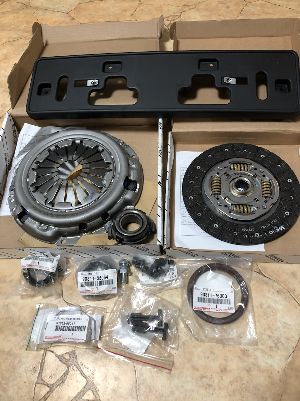

Было принято решение заменить коробку в сборе. К тому времени комплект оригинального сцепления: корзина, диск, выжимное, все болты к ним, уже ожидали своей учести.
Оперативно, после записи о коробке, мне написал PrinceNot4U, что может выслать нужную мне. В итоге, изучив предложения на рынке и его послужной список, а именно записи подбора контрактных запчастей, решил обратиться к нему. И не ошибся. Он подобрал коробку и оперативно выслал её.
И тут выражаю уважение ПЭКу, доставили за 2 дня, помогли загрузить, всё сделали оперативно.
Дело осталось за малым, надеяться на опыт и порядочность PrinceNot4U и мастеров в сервисе. В итоге ни те, ни принц не подвели. Коробка в хорошем состоянии, работает без нареканий, без воя, лишь задняя труднее остальных вставляется. Выражаю благодарность, надеюсь она прослужит еще 100-150 тысяч без особого вмешательства.

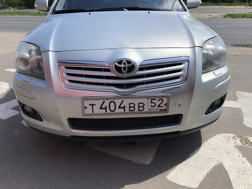

Так же заменил рамку номерного знака. Подсмотрел тут недавно у авенсоводов. В общем не советую её брать, конструктив плохой, на нашу машину садится только на саморезы, в оригинальные пазы не попадает.

Номера деталей:
3123612020 — БОЛТ ВИЛКИ СЦЕПЛЕНИЯ TOYOTA
3123005012 — ВЫЖИМНОЙ ПОДШИПНИК TOYOTA
3121005043 — КОРЗИНА СЦЕПЛЕНИЯ TOYOTA
3125005101 — ДИСК СЦЕПЛЕНИЯ TOYOTA
90119-08079 — Болт корзины сцепления (6 шт) TOYOTA
9031176003 — Сальник коленвала зад TOYOTA
9031135064 — САЛЬНИК ПРИВОДА ЛЕВЫЙ TOYOTA
9031135065 — САЛЬНИК ПРИВОДА ПРАВЫЙ TOYOTA
177860D011 — КЛИПСА КРЕПЛЕНИЯ КОРПУСА ВОЗДУШНОГО ФИЛЬТРА TOYOTA

Сколько коробка меха на зз встает? тоже все горю мехой…
Мне в 30 за саму коробку, 8 за работы и тысячу на пыльники
коробочка 5ст же? Думаю свап комплект весь тысяч в 40 встанет без учета сцепки
да. Что за свап комплект?
педаль сцепления, кулиса, тросики и прочую шалубду, с автомата переделать))
Не знаю стоит ли оно того… Коробка мех. здесь не из лучших
Есть с селики 6ст, говорят вообще веселый тырчик получается)
Так и с авика какого-то ставили 6 ст. Вот только 6 еще короче чем пятая получается, но бодрее. А тут едешь 130 и уже 4к оборотв, мотор надрывается. Меняли гп, которая в цену коробки вышла…

Привет! Сколько денег стоило сцепление оригинальное?
Здравия! 7 корзина, 6 диск и 2 подшипник. 15503 вместе. Но мне кажется оно того стоит.
Не кисло (((
Не кисло в итоге на коробас попасть, ахах. А это еще терпит, особенно, если столько же отбегает как и родное))

Привет!
Что с подиумом не так?
Здравия. Понимаю, что изначально не под наш авто, но крепления внутренние не попадают в оригинальные отверстия бампера, пришлось саморезы вкручивать. Раз. И два, отверстия на рамке, в которых должны крепиться болты держащие уже сам номер, утоплены ближе к бамперу, так ещё и мимо них пришлось крепиться, делая длинными саморезами ещё отверстия выше.
Если нужно будет, могу завтра снять сфотографировать.
Так и есть, по-другому не закрепить.
Фото не нужно, я давным-давно установил ))).
Когда-то на сид от гм тоже ставил рамку, там всё точно село
Не догадываешься почему? ;-)
Там тоже левак. Имею ввиду болты именно для номера подошли. Я их красивые в итоге ставил. Хром и секретка, но они короткие, под другое рассчитаны.
