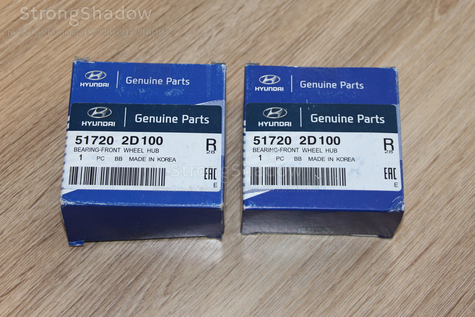

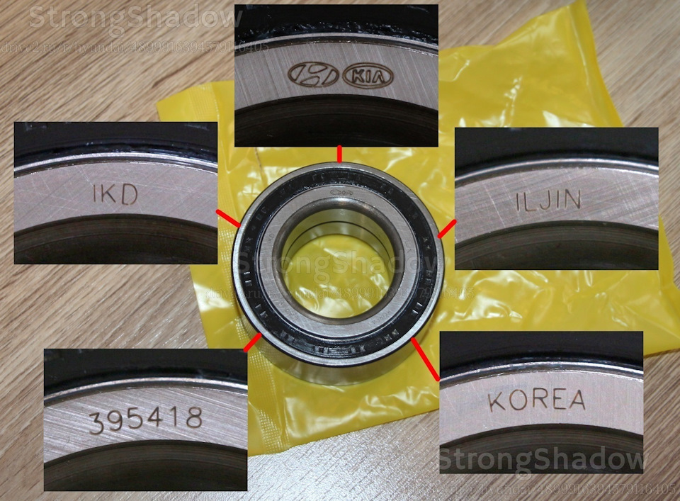

За 12 лет владения автомобилем я не помню, чтобы менял ступичные подшипники, ни задние, ни передние. Учитывая пробег в 300К результат вполне неплохой, но вечного ничего не бывает, и в марте, возвращаясь из отпуска, я услышал характерный гул передних ступичных (возможно только одного, сложно угадать). Особенно хорошо гул был слышен при прохождении затяжных правых поворотов небольшого закругления, когда колеса чуть-чуть повернуты и ты едешь в таком положении довольно долго.

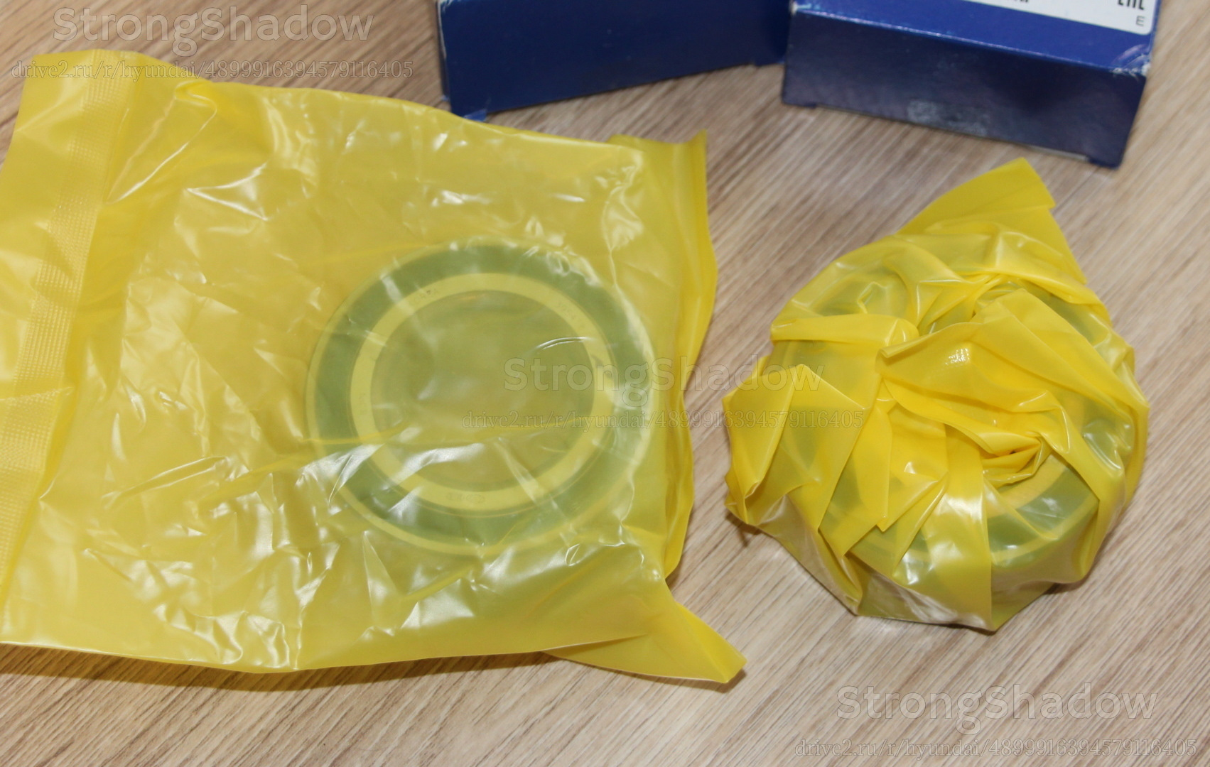

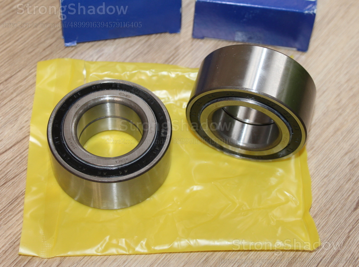

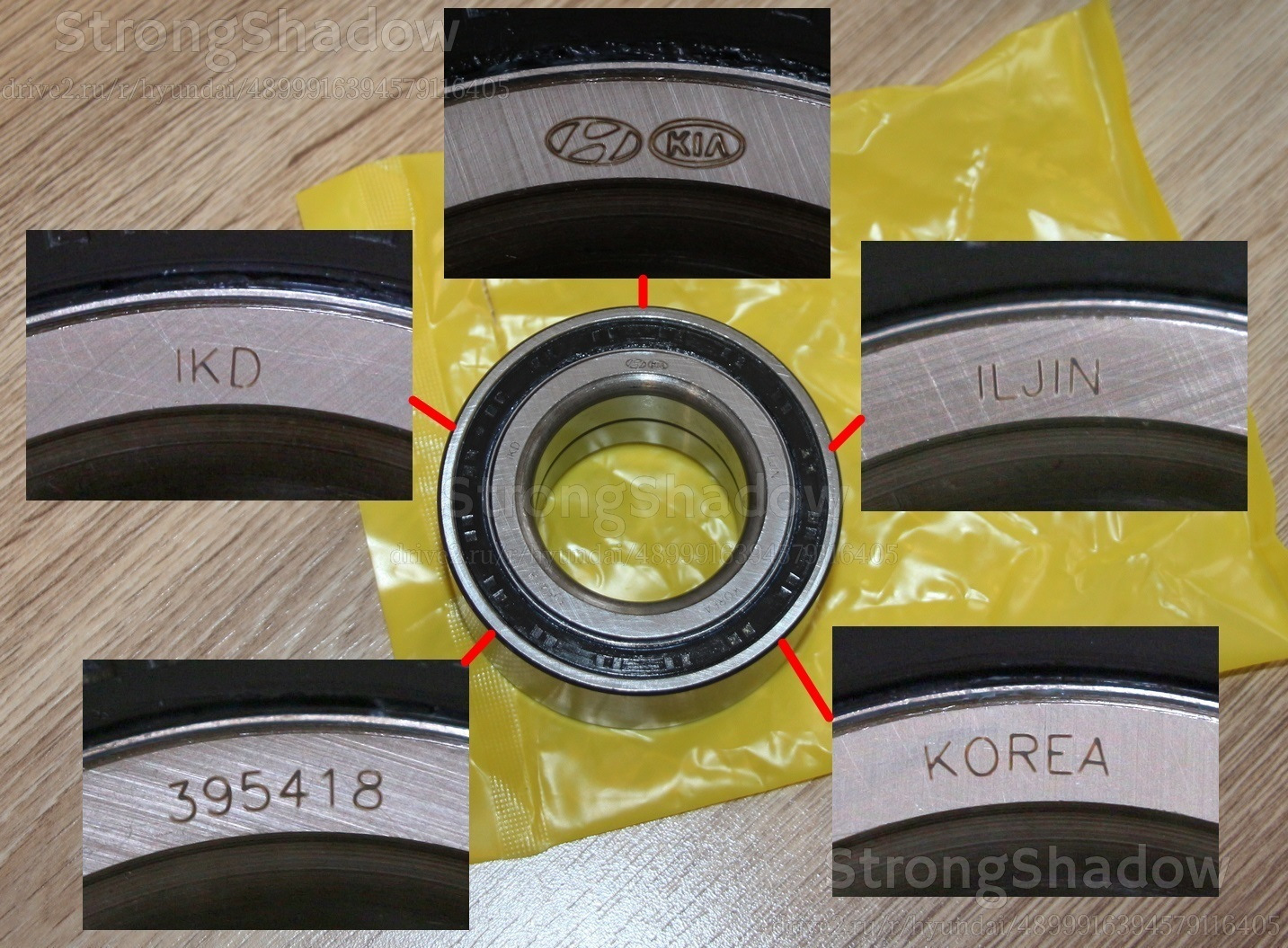

Ступичные у меня были куплены еще в прошлом году, когда я пытался найти причину биения на скорости и уже готов был их поменять просто как один из вариантов причины. Но тогда дело оказалось все-таки в колесах, поэтому ступичные пригодились только сейчас. Оригинальный номер передних ступичных подшипников 51720-2D100.

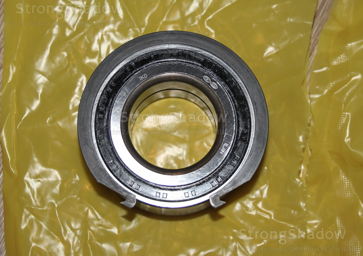

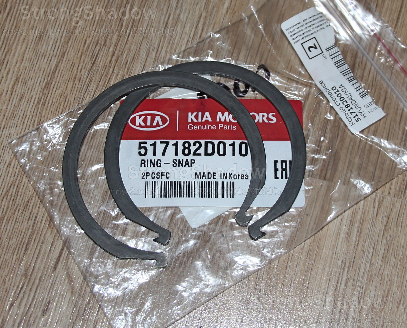

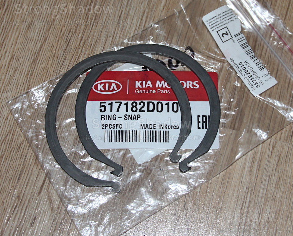

Также я купил новые стопорные кольца. Код этих колец по VIN-у 51718-2D000, как официальная замена идут номера 51718-2D010 и 51718-2D020. Стоимость в среднем рублей 260-350. Лично я заказал по номеру 51718-2D010 за 321 руб. штука.
По этим кольцам бывают случаи, когда по любому из трех номеров приходят кольца гораздо большего размера. Вот как пример: раз, два

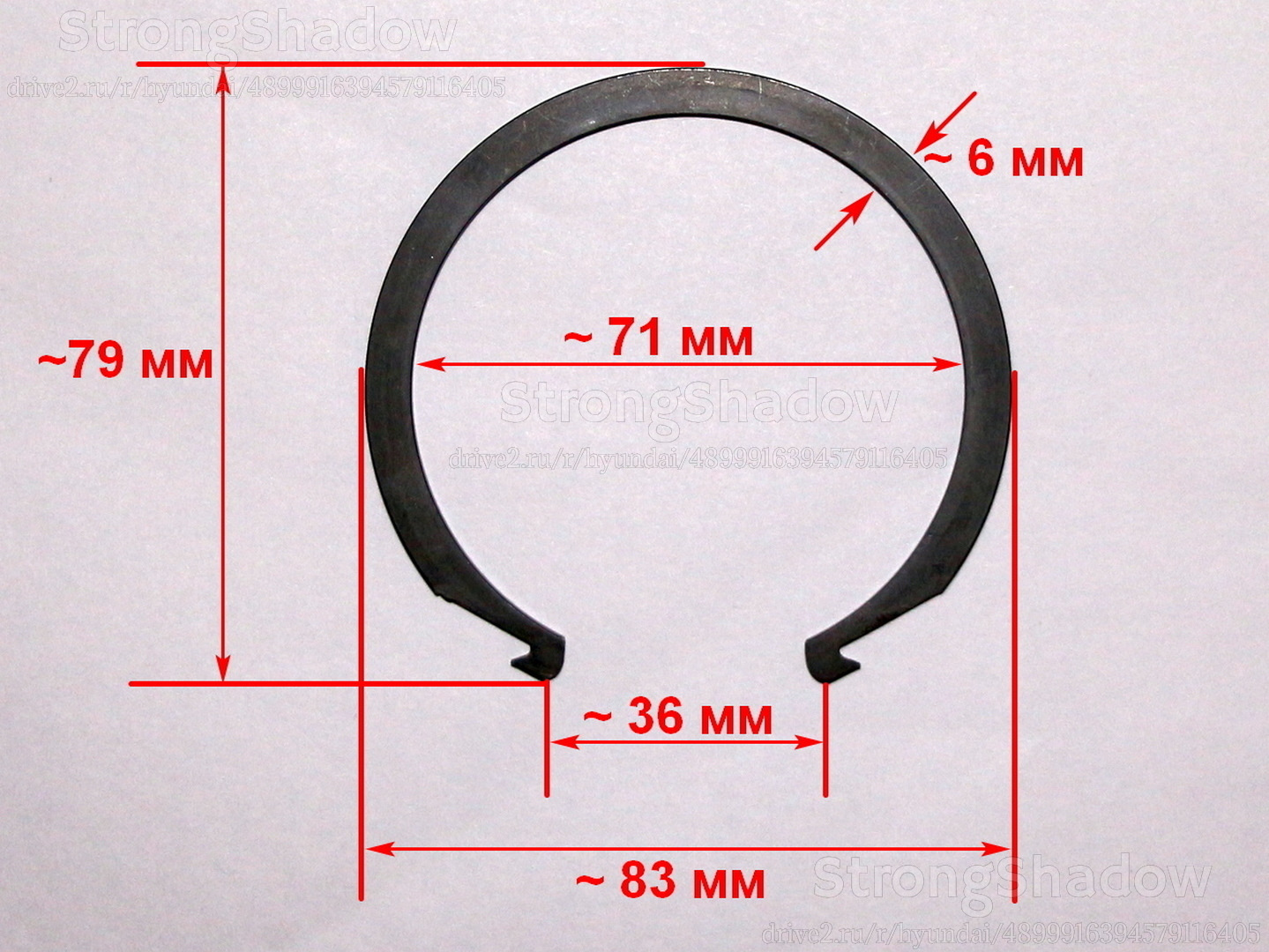

Поэтому проверяйте при покупке. Как ориентир можно использовать это фото, правильное кольцо должно быть вот такого размера относительно ступичного подшипника
Также я провел некоторые замеры стопорного кольца

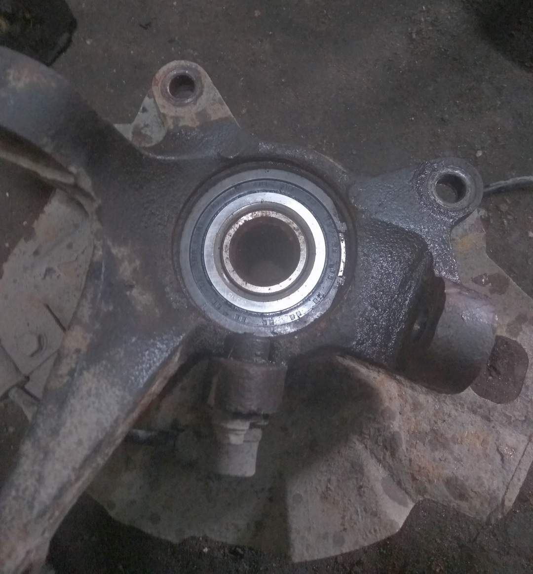

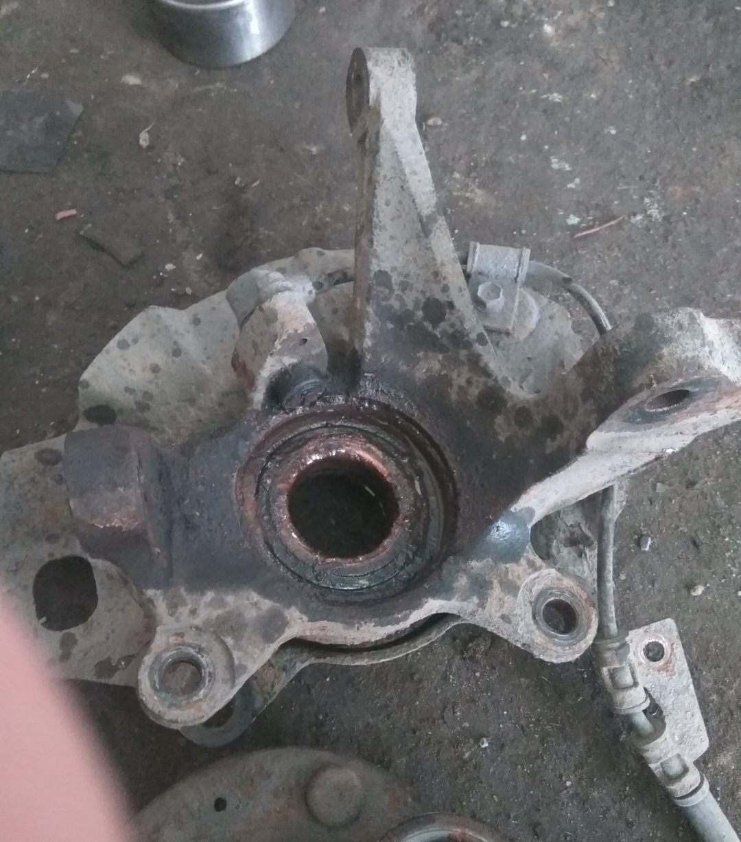

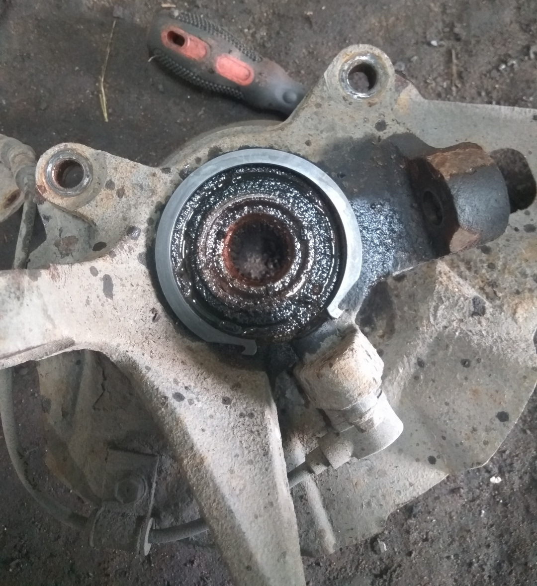

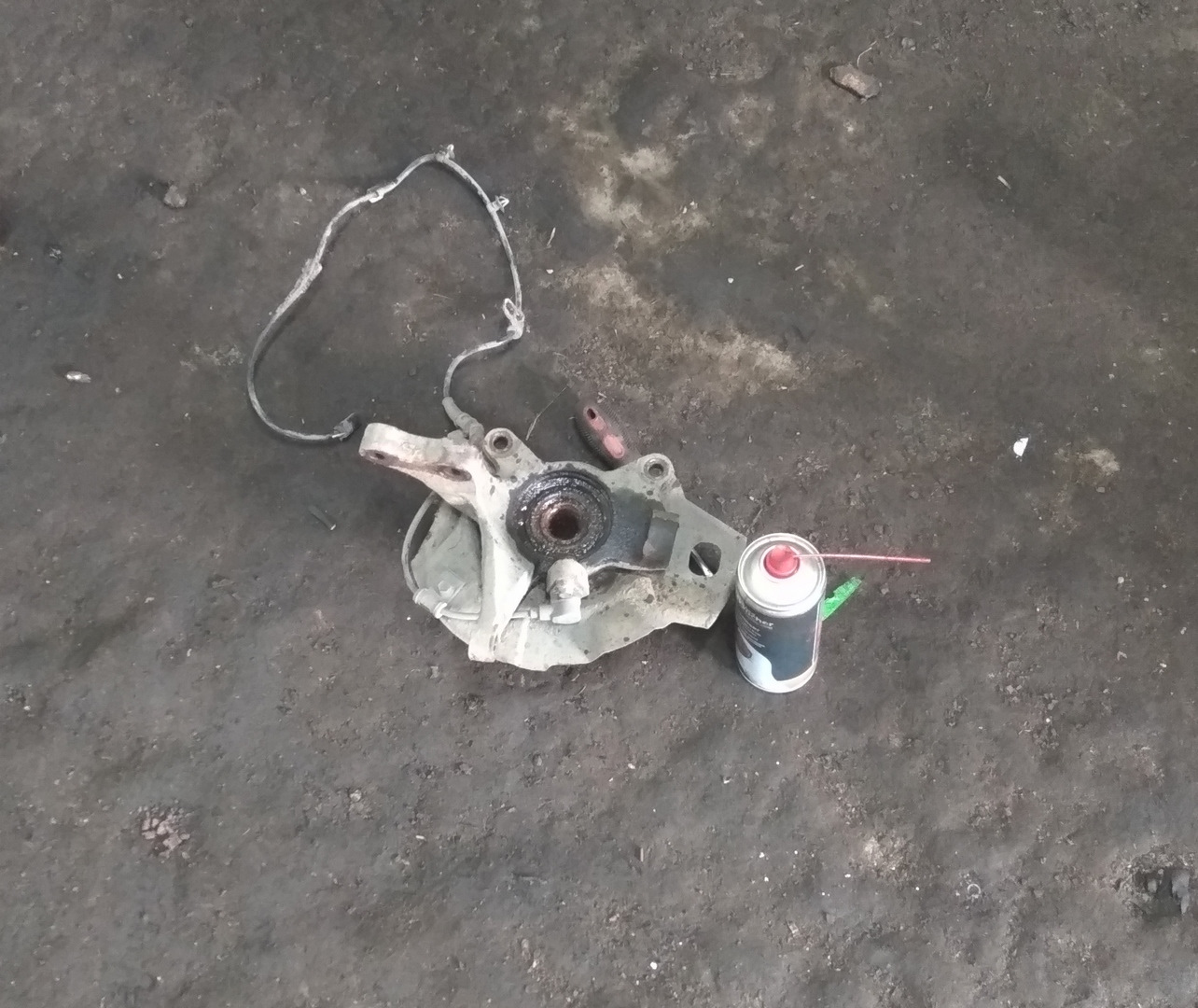

Предварительная диагностика в сервисе показала, что начал умирать только правый ступичный, но естественно я решил менять парой.

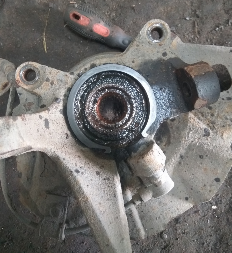

Были опасения, что могут возникнуть проблемы с откручиванием каких-либо деталей, которые требуется снять для доступа к ступичным, что сразу поднимает цену на приличные суммы, но нет, все открутилось прекрасно и кулаки были сняты.
Единственное, мастер катастрофически долго возился со снятием старых стопорных колец, и даже применял болгарку маленькую временами, но итоговый счет строку «слесарные работы» не содержал, значит все ОК.

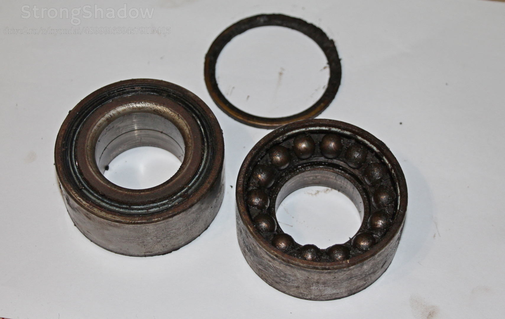

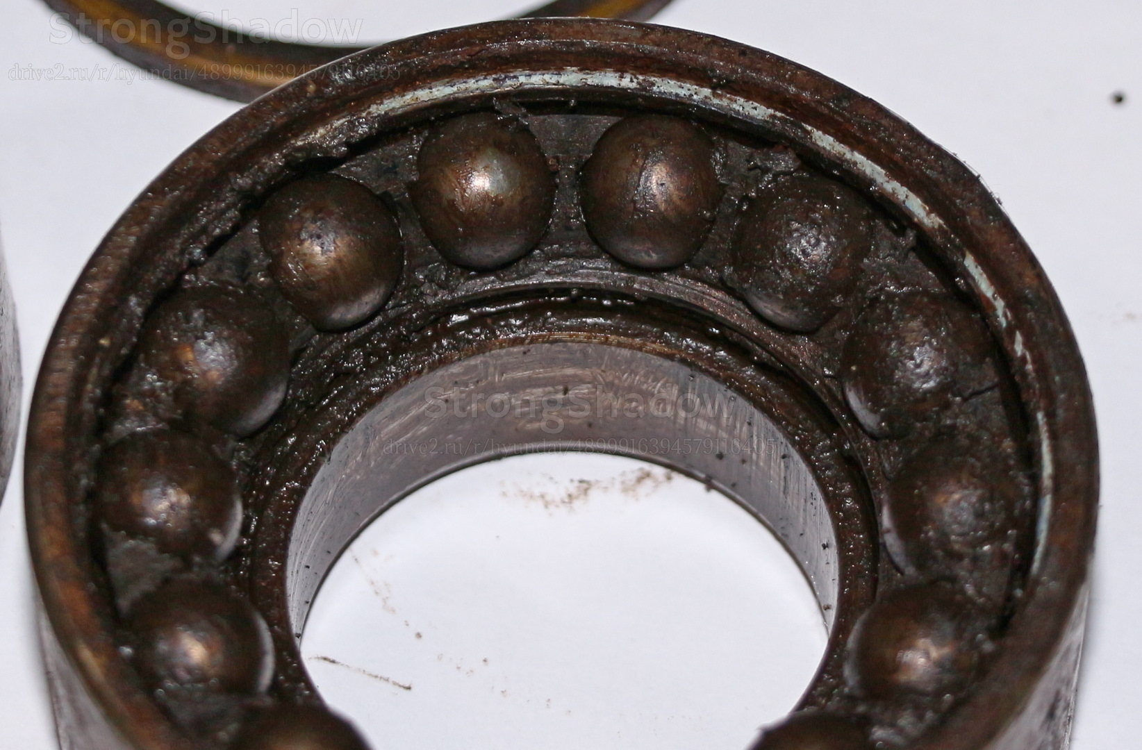

В результате тот посторонний гул пропал. Остались только уже привычные мне различные шумы )

Фига себе заводские подшипнички проехали, по виду внутри, чувство, что шарики вообще не крутились в закоксовавшейся смазке, а обойма по ним просто скользила!
