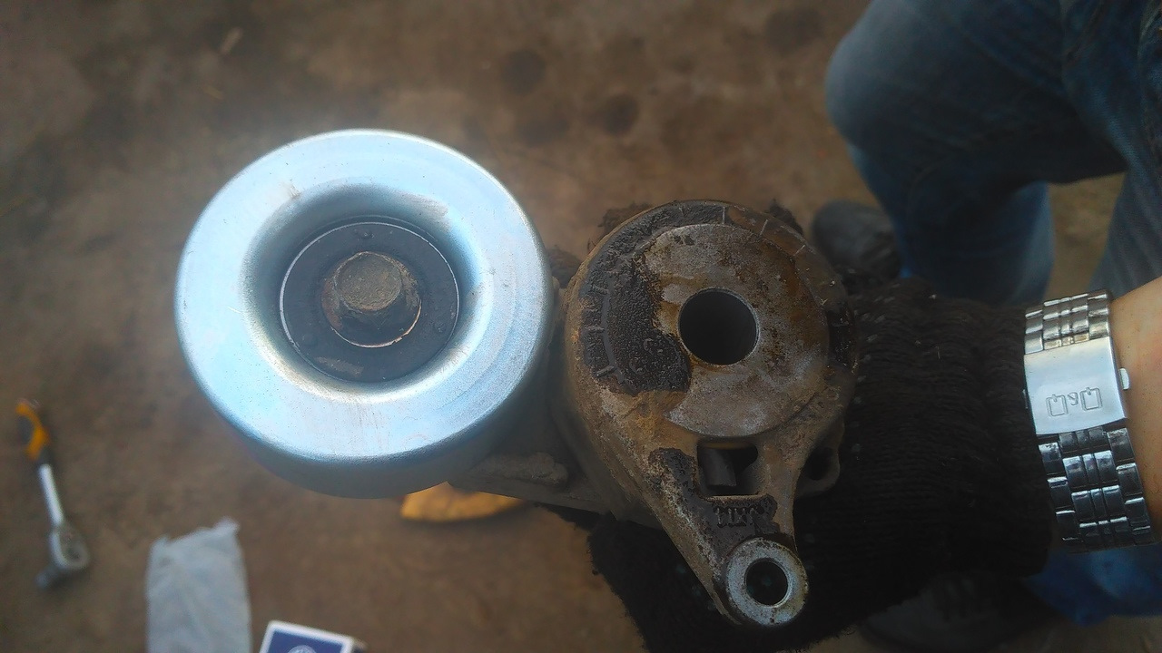

Вообщем приговорил ролик натяжителя, купил Optimal
Обводной ролик мелкий (на коробке почему-то написано тоже ролик натяжителя)

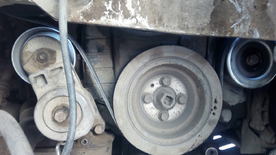

По разборке нет ничего сложного:
1) снять колесо
2) пластиковый пыльник
3) оттянуть и зафиксировать натяжитель

Optimal- это ролик натяжителя, его можно поменять отдельно. Артикул: ON2105S
Gmb- ролик обводной приводного ремня. Артикул: GT60040
