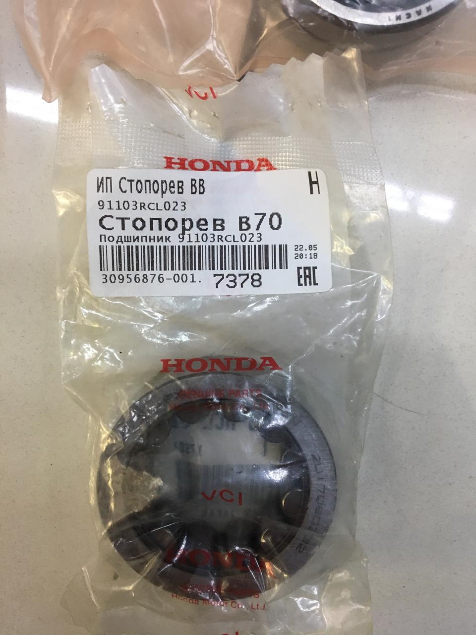

Отдельно в проверенном месте и по хорошей цене в Новосибирске заказаны оригинальные опорные подшипники, фильтры акпп, сальник вала переключения передач, сальник гидротрансформатора:
1. Сальник гидротрансформатора — 91207P7Z003 — 350 руб. 6 дней ожидания
2. Игольчатый подшипник промежуточного вала 91102RXH003 — 3350 руб. 25 дней ожидания
3. Подшипник шариковый вторичного вала — 91005PRP003 — 2300 руб. 25 дней ожидания
4. Маслосгонная (направляющая) втулка — 23235PRP000 — 600 руб. 6 дней ожидания
5. Подшипник шариковый первичного вала — 91002RCR026 — 2500 руб. 6 дней ожидания
6. Подшипник шариковый промежуточного вала — 91003RFK025 — 3150 руб. 25 дней ожидания
7. Подшипник шариковый вторичного вала — 91004RFK016 — 1450 руб. 6 дней ожидания
8. Подшипник шариковый промежуточной шестерни — 91006PRP026 — 2050 руб. 6 дней ожидания
9. Подшипник игольчатый крышки акпп — 91103RCL023 — 1950 руб. 6 дней ожидания
10. Подшипник дифференциала конический — 91121RFK013 — 3200 руб. 25 дней ожидания
11. Подшипник дифференциала конический — 91122RFK013 — 3200 руб. 25 дней ожидания
12. Сальник вала переключения передач — 91209612003 — 300 руб. 6 дней ожадания
13. Внутренний масляный фильтр — 25420RXH003 — 2100 руб. 6 дней ожидания
14. Проточный фильтр тонкой очистки — 25430PLR003 — 1600 руб. 6 дней ожидания
