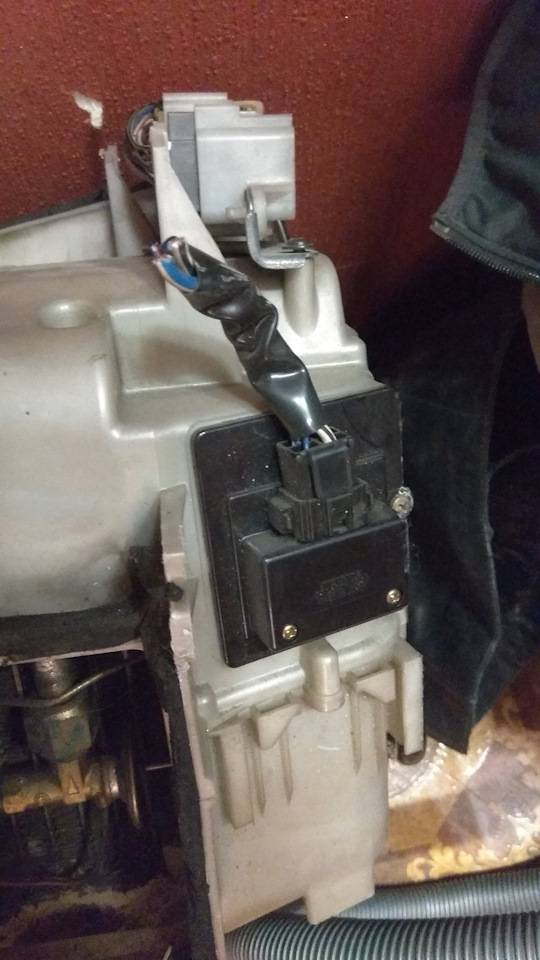

всем привет ! думаю я не первый и не последний кто с этим сталкивался, в общем проблема в следующем; печка работает только на 1-м режиме и на 4-м режиме! 2-й и 3-й режим не работает! в чем дело не пойму?
Выглядит вот так, стоит в блоке испарителя кондиционера
Все верно, он много у кого подыхает, меняется за 15 минут, стоит в районе 500р плюс-минус. Снимаешь бардачок и он на тебя смотрит. У меня два раза он отхлебывал, симптомы именно такие, как ты описал.
спасибо большое! завтра если найду такой поменяю и обязательно отпишусь помогло или нет!
Недавно ещё один владелец Кресты ремонтировался. Проблема была один в один. Ему помогло
Да Сань спасибо тебе за него !))) 10 минут делов и все гуд )

Добрый день!
Есть еще один реостат, он отвечает за скорости вентилятора, о которых ты говоришь и которые не работают
