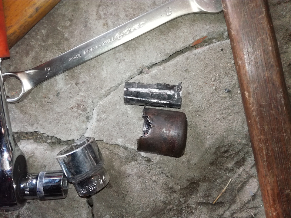

В общем, ещё перед покупкой машины на диагностике мне сказали что вместо плавающих сайлентов в задних цапфах стоят обычные сайлентблоки. Я в курсе что некоторые туда и полик пихают, и так же обычные сайлентблоки, но раз уж японцы задумали туда ставить плавающие, то пусть там стоят плавающие.
Добрался я до них только недавно. Купил на замену Jikiu BH21138.

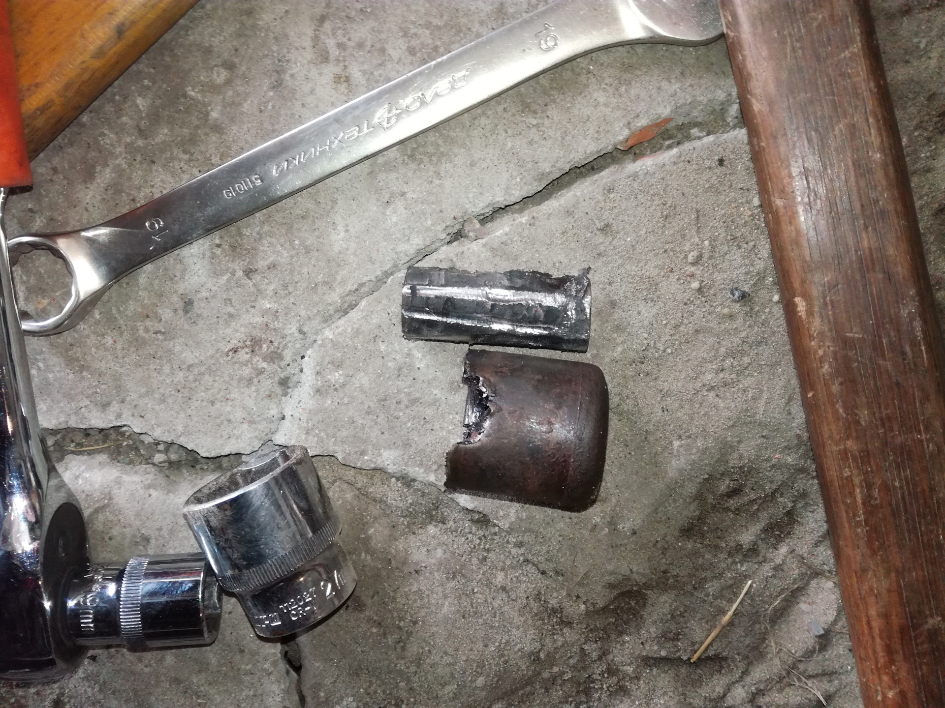

А вот с левой стороной пришлось помучиться. Прикипел он знатно. Сломал шпильки на своём съёмнике, на второй день купил болты покрепче, но и они не выдержали такой напргуи. Кувалдой с головкой тоже не получалось выбить. Там где покупал болты для съёмника мужик продавец подсказал, что на крайняк можно высверлить по кругу резину, выбить втулку под болт, подпилить обойму и тогда уж точно должен выйти. В общем, к такой крайней мере мне и пришлось прибегнуть. Спасибо моему другу, который оторвался от своих дел и привёз мне дрель. Высверлить резину и выдавить втулку под болт не составило большого труда. А вот пропилить нормально обойму не получалось, полотно вязло в оставшейся резине, поэтому сделал по 2 пропила напротив друг друга с краю и дальше загибал обойму зубилом вовнутрь. В общем, при помощи всех этих манипуляций, кувалды и какой-то там матери этот кусок г*вна всё-таки вылез.
Боялся, что после вот таких непонятных сайлентов плавающий будет болтаться на своём месте, но всё обошлось и он сел плотно.

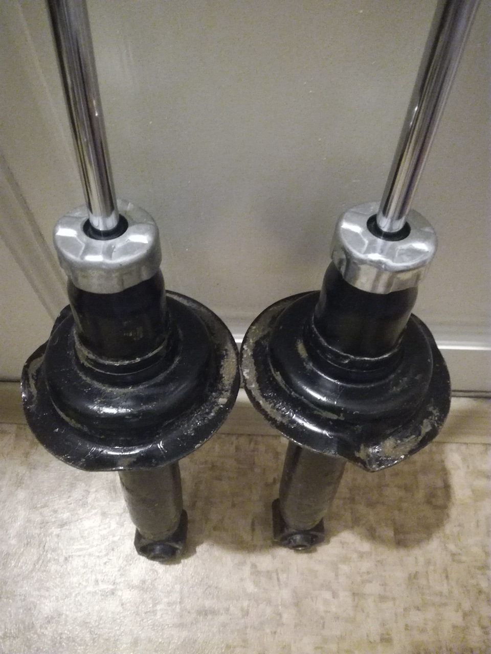

С машиной достались задние аморты контрактные, мои уже были в масле, поэтому параллельно решил их заменить.
В тот же день когда переобувался на лето, снял проставки с задних стоек. Шпильки там были длинные, резьба заканчивалась где-то в 5-7 мм от плоскости опоры, поэтому чтобы притянуть опору к кузову, пришлось тогда подкладывать шайбы под гайки. А перед тем как ехать ставить плавающие, один хороший человек подогнал мне шпильки стандартной длины. Поэтому установил нормальные шпильки на опоры и заменил аморты. Фоток к сожалению не сделал.

Довольный завершённой работой, поехал домой. И что вы думаете? Таа дааааам — на мелких неровностях и небольшой скорости появился стук :((( Расстроился( Решил, что поеду на СТО на бесплатную диагностику. Помню точно что гайки затягивал ВСЕ и достаточно хорошо, поэтому даже не знал на что думать. Но на всякий случай перед диагностикой скинул задний диван и проверил гайки опоры и центральную гайку амортизатора. Всё было затянуто хорошо. На диагностике обнаружилось, что с левой стороны на поперечном нижнем рычаге разбита шаровая. Ну думаю наверное она и стучит, т.к. люфт действительно был порядочный. Зря я кувалдой так усердно выбивал плавающий. Да и вообще 100 раз пожалел, что сам их менял, а не на СТО. Короче решил поменять сразу с обеих сторон эти рычаги, купил контракт в хорошем состоянии по 500 руб за рычаг, вернулся на СТО, там и заменили их.
Т.к. с ремонтом передней подвески я пока закончил (кому интересно вот и ещё вот), да и сзади пока ничего больше не надо было менять, решил сразу сделать сход/развал. Кстати оказалось что рулевая рейка сдвинута немного в сторону и резьбы на рулевой тяге не хватало, чтобы выставить нормально схождение. За дополнительные 300 руб поставили рейку на место. Снова вспоминал "добрым" словом предыдущих хозяев машины.
Как же я тупанул! Надо было сначала выехать и проверить остался ли стук после замены рычагов, а уж потом на сход/развал. Короче выехал я с СТО и стук остался…((( Расстроился ещё больше. Так как на диагностике не смотрели степень затяжки гаек, решил сам во дворе проверить на всякий случай. Как и с опорами всё оказалось затянуто хорошо.
А ТЕПЕРЬ ВОПРОС ЗНАТОКАМ.
Что блин ещё это может стучать? Кто-то говорил мне, что могут опоры, но до замены амортов не стучало же ничего, такое может быть? Были мысли что шаровая на верхнем рычаге, т.к. выбивал плавающий кувалдой особенно усердно с левой стороны и возможно разбил и верхнюю шаровую. Задомкратил машину во дворе, под колесо трубу длинную, начал качать колесо, стучит только шток у стойки, когда колесо в нижнюю точку опускается. Трогал шаровую, пыльник, не почуствовал люфта. Как ещё можно верхнюю шаровую проверить?
Я понимаю, что точный ответ вряд ли я здесь получу, т.к. нужно ездить слушать, проверять всё, но надежда умирает последней. При езде по большим неровностям на очень маленькой скорости стука не слышно, но на скорости примерно 15-20 км/ч, может немного больше на мелких ямках и неровностях когда они идут подряд, начинает часто стучать. Ещё хорошо слышно стук когда на скорости 30-40 км/ч переезжаю трамвайные пути. Как будто где-то что-то не закручено и люфт есть.
Вот такой ерундой обернулся самостоятельный ремонт. Надо как-то устранять последствия.

Да не, я как раз перед этим делал ревизию направляшек, пыльники поменял и впереди и сзади, нормально всё было, а вот после замены амортов и сайлентов появился такой стук. У меня щас 2 варианта — либо аморты говно, т.к. они были б/у и вроде как не японские даже, либо рычаги верхние задние.
Стойки поменяй на токико и никогда не ставь бу стойки. Было такое с новыми китайскими стойками
Шаровую пытался проверить на верхнем рычаге, но сложно это сделать без снятия, вроде не люфтит, теперь думаю может и правда аморты говно какое-то, ещё и б/у были…
У меня похожая херня была, проверили стойки, просто снял диван руку на шток и качать машину, ну или один едет другой сверху трогает шток
Попробую так сделать, спасибо! Получается за гайку которой шток прикручен к опоре держаться?
Да, палец на шток и качать машину, стук почувствуется если это стойка
На месте при качании нету вроде стуков, надо в движении смотреть
походу стойка какая то мёртвая
Возможно…перед установкой проверял, шума при движении штока никакого не было, провалов штока на сжатие и разжатие не было, после сжатия шток сам выходил.
в ручную что ли? ))
Ну я же амортизаторы отдельно менял, стойку разбирал
я новый амортизатор капота еле сдавил )), видимо силёнки надо иметь, хотя видел как вручную качают, на грации мне ремонтировали ))
В упорах капота только газ, а в амортах стоек газ+масло, возможно ошибаюсь)) Думаю поэтому легче сдавить)
