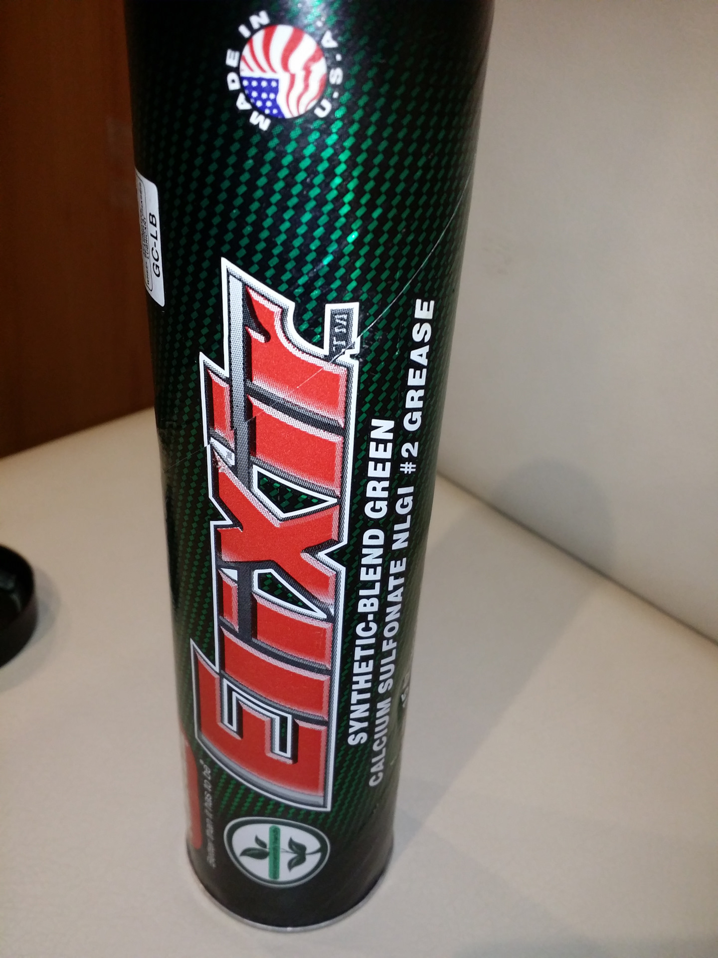

Смазку заложил покруче — синтетику Amalie elixir synthetic blend calcium sulfonate grease

Мастер заложил в 4 подшипника примерно треть 400-граммовой тубы.

Привет! Как смазка себя показала, сколько прошли подшипники после замены и смазки?
Приветствую. Прошло более 5 лет, смазка показала себя на отлично. Подшипники живее живых. Машина не стоит, постоянно езжу.
