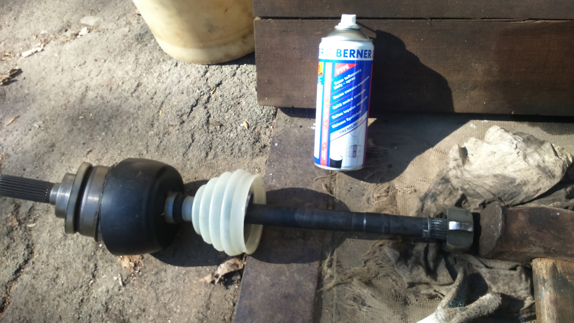

Понимая, что временно на лето быстро ничего не найду, и по совету нашего специалиста-резинщика Василия поставил на свои трипоиды опять пыльники производства БРТ. Ранее родные магнитогорские, которые идут в комплекте, по качеству крайне не понравились (мягко сказано).

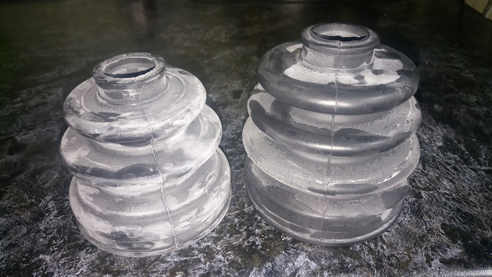

На фото они рядом, и кстати обратите внимание на отличие БРТ от БелМаговских, а может и просто от подделок — в наличии на внутреннем пояске каталожные номера и оттиск БРТ. Сам не знал!
На правом ШРУСе (самый вредный длинный привод — снимается с трудом) БРТ-шный пыльник через неделю разорвался в районе "хобыта", считаю что здесь возможно виновата наша трипоидная смазка (она другая по составу). Катаюсь второй месяц на трипоиде почти без смазки "полет нормальный" — трипоид же, что будет! Пять рыбалок и гряземесева — выдержал.

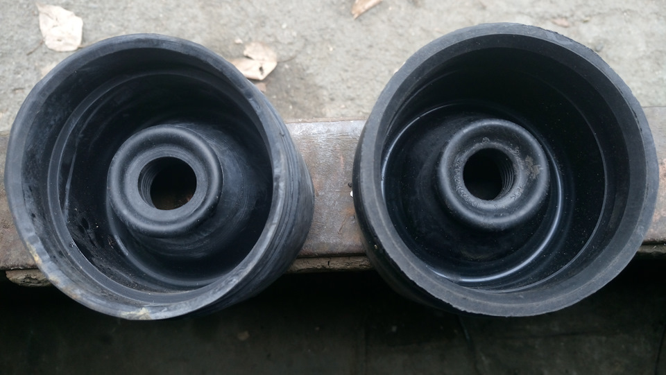

Предварительно, оба пыльника вечером были "направлены" в морозилку, регулятор на полный холод и утром решил посмотреть.
В холодильнике было наверное градусов может 18, с приставкой "минус". Ничего на сжатие руками — нормально, всё гнется, резина мягкая. Осталось проверить размер, поэтому заехал в гараж. Замерил старую гранату по большему диаметру 85 мм. Палка гранаты, а она в диаметре как и палка привода в первом приближении — 25,7 мм.
(Уже потом, на самом деле "утончение" палки — 23 мм, тело — 25 мм.)

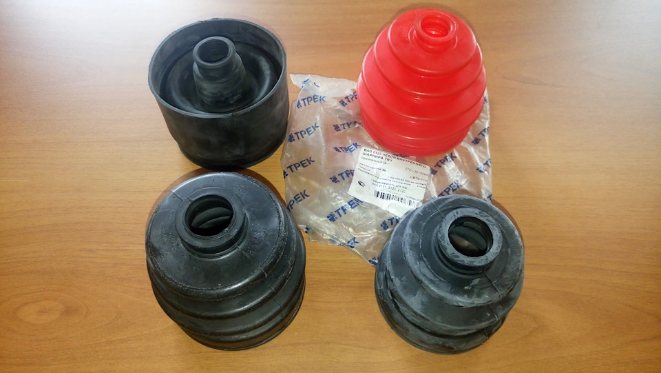

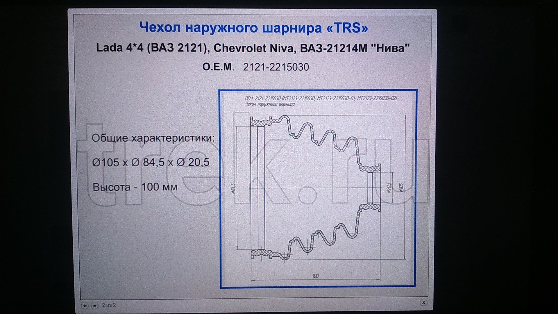

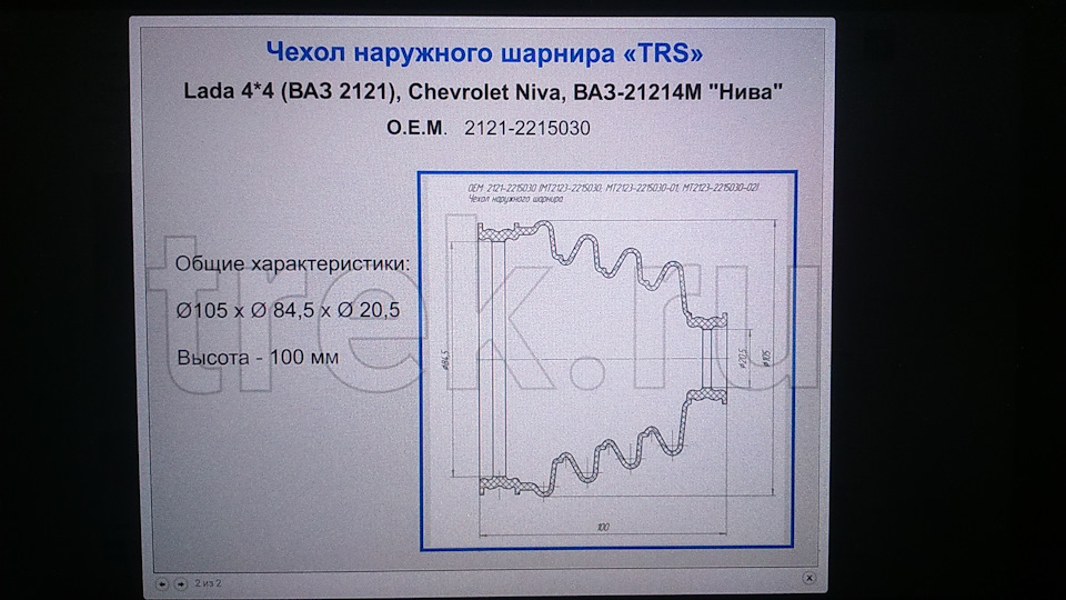

По приобретенным пыльникам, замерил:
Трековский TRS (вн.-20мм и 85мм), но наружный;
Магнитогорский (вн.-21мм и 85мм) — внутренний
и от Маруси (оба вн.-24мм и 85мм).
Единственно не нашел БРТ-шных размеров (да и самих присоединительных размеров "гранаты" и "палки"), думаю они с Трековскими должны совпадать, вот мои старые фото с сайта.
И тут ждал сюрприз, если на саму внутреннюю гранату с её 85 миллиметрами все нормально, то вот по меньшему радиусу "по палке привода" печалька. Диаметр в 25 мм — считаю перебор.

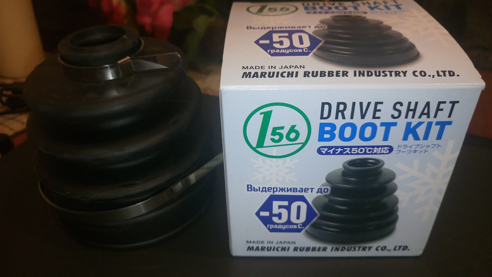

PS: выбрал и получил внутренние пыльники от Маруси "66-418" размерами 91-82х21. Стоимость 438 рублей за штуку на 10 февраля 2020 г.
Наружные — 71-425 450 рублей на конец июня 2020 г., пришли 7 июля 2020 г.
Пыльники идут с ленточными хомутами, которые утверждают — лучше притягивают пыльники, что мне и надо. Течь (небольшая и в морозы) трипоидной смазки через "пластиковые" Треки — достала. Менял опять летом.
Поэтому хорошие хомуты OETIKER (с защелками) искать уже не надо, пришлось лишь прикупить приспособу от FORCE (1200 р.) для натяжки штатных ленточных хомутов.

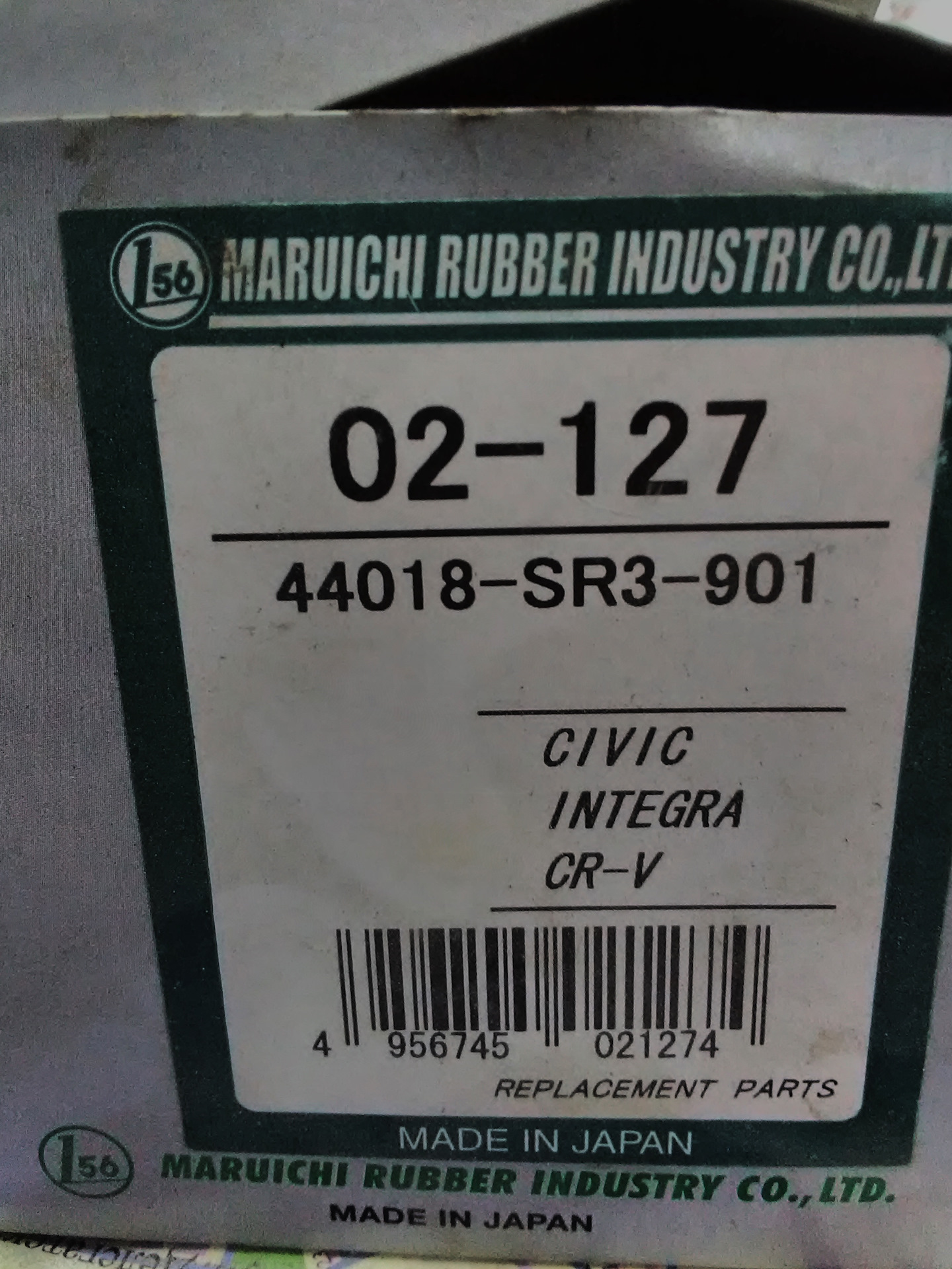

Вот такие стоят и снаружи и внутри.
Ого! Спасибо!))
Да пожалуйста)
woox31
То есть получается, что 94х82х22 на "малом" радиусе в 22 мм все же держит смазку ШРУСа на "палке".
Спасибо, возьму на заметку.
У меня держит ) пользуюсь обычными ленточными хомутами.
Так понимаю, это те которые идут в комплекте к Марусе — ни разу не пользовался, также как из комплекта БелМага.
Обычно защелкиваю или наши стандартные, или OETIKER, клещи по них есть. Нравятся.

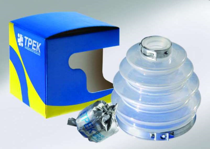

Внутренний трековский пыльник на правом приводе отходил 2 зимы и остался жив. Поменял привод на новый, заодно и пыльник махнул на такой же(трек СВ70104) новый, что бы не рисковать. Но старый был без трещин. А вот наружный трековский пыльник, из той же серии, треснул за тот же пробег в 2-ух местах. Думаю, что скорее всего, когда устанавливал внешний пыльник на место, забыл спустить с него излишки воздуха, что и привело к ранней кончине…
Стоял и такой …
себе на шниву ставил справа внутренний Трек прозрачный. Слева СС-20. Первый проходил у меня года 4 до продажи машины, СС-20 дриснул через год. Был заменен на какой-то полиуретановый грязно-белого цвета. Тот проходил также до продажи машины, то есть 3 года. Дальнейшую их судьбу не знаю. Лифт 5 см. Морозы были и под минус 35 в Перми, на севере края до минус 46. Пыльники выдержали.
Всё имеет право жить.
Но, надоели эксперименты с Треками, СС-ками!..
Хочется надежности, а не лотереи.
