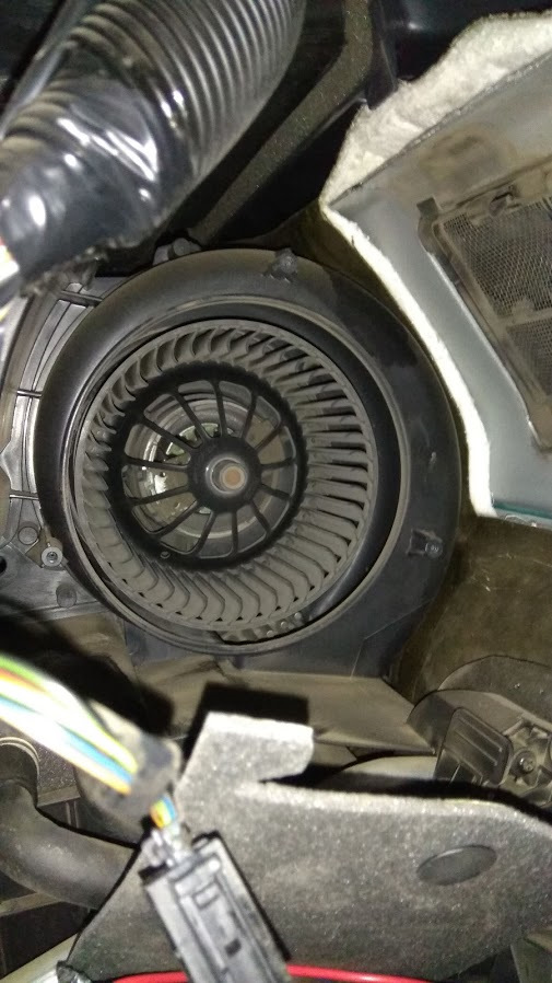

— в ноябре меня в конец достало подсвистывание вентилятора отопителя салона. Доставать его это просто треш. Лежа на пузе на полу пассажира, ногами на улице, на вытянутых руках держать мобилу с включенным фонарем и камерой, чтобы открутить один из 3х винтов корпуса вентилятора, очень специфическое удовольствие. Следующий раз проще машину продать, чем туда лезть. Вентилятор почистил, смазал — вроде пока молчит.
— в ноябре, совместил приятное (пункт выше) с полезным, установил дополнительные электрический отопитель салона, он же ЭПВС, он же фен. Радикальное разницы нет, но она ощутимая. Мне очень понравилось за зимний период, машина быстрее отогревается и отмораживаются окна.

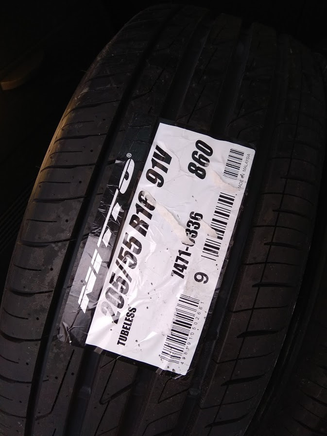

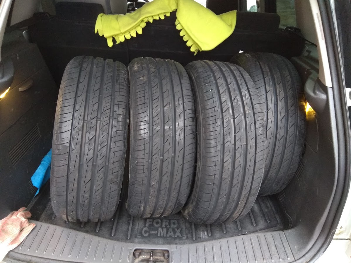

— в апреле купил новую летнюю резину Nitto NT860 205/55/16. Вроде ничего, пока доволен.
