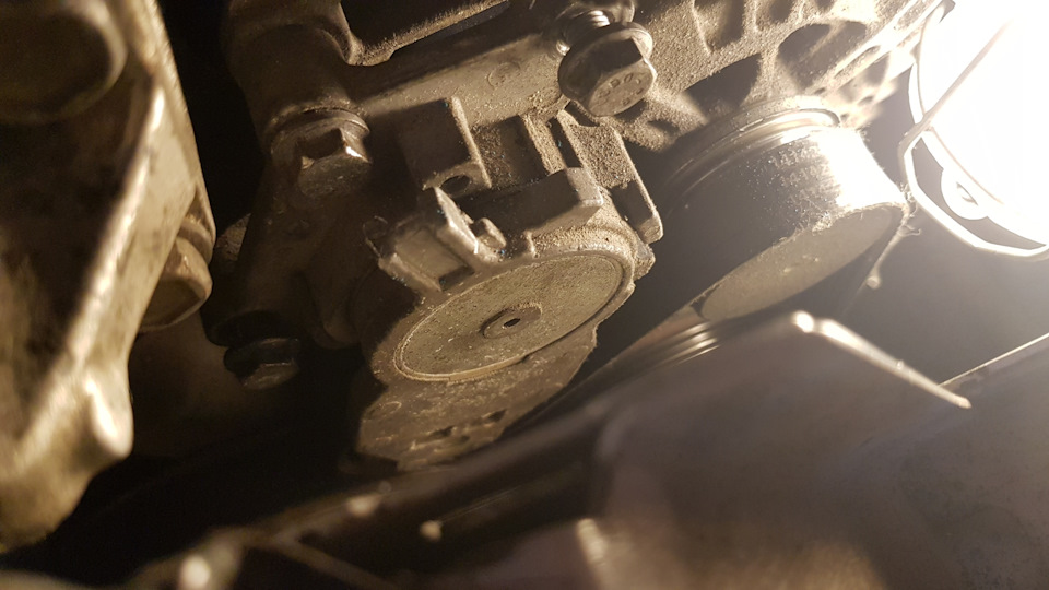

Немного не нравился звук подшипника натяжителя генератора. Решил заменить. Был куплен
-ремень Cintinental 6PK 976
— ролик SKF VKM 64075

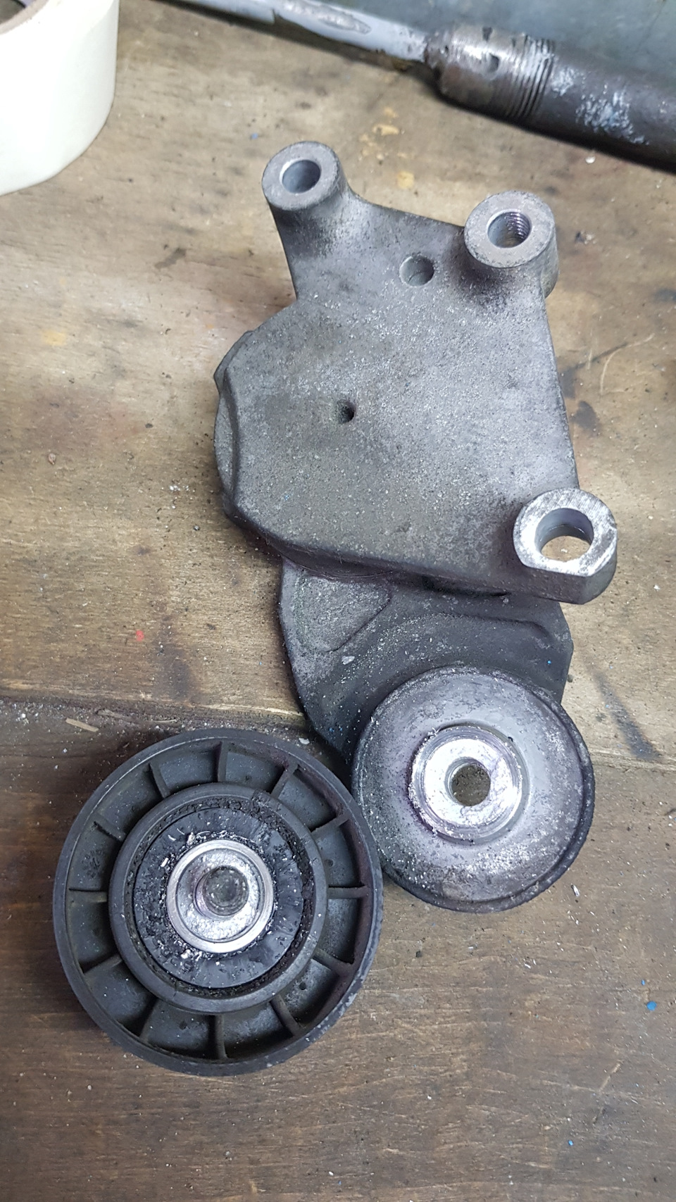

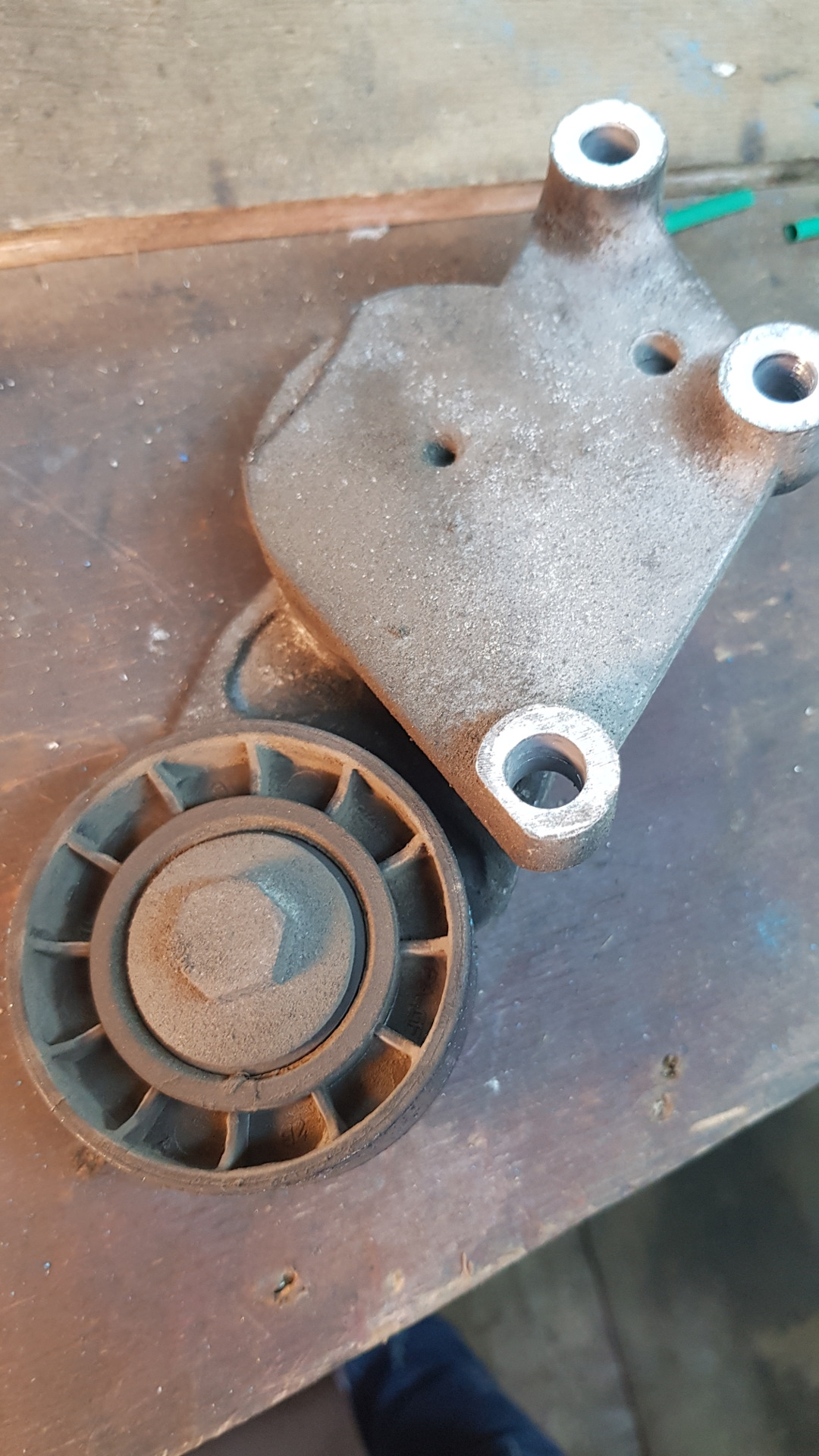

Все шло замечатпльно. 3 болта и натяжитель в руках. Снял ремень. Осмотрел. Трещин нет, не порван. Можно было ездить. Идем дальше. Пытаюсь открутить ролик с натяжителя. Не идет… VD-ой … не идет … и так… и сяк… не идет…

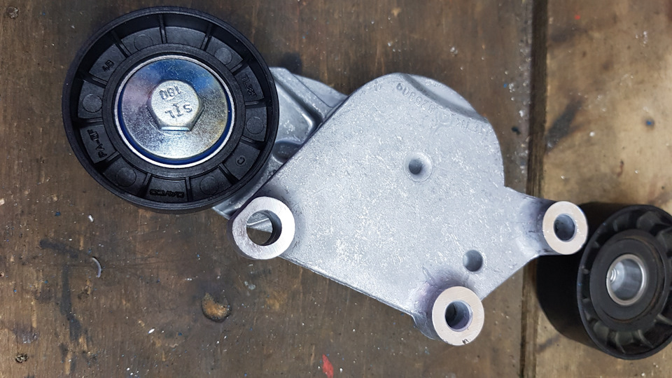

Достаю гайковерт… не идет… и … еще раз… готов клиент… Пиз…ец! Нет слов просто! Вырвало с корнем! Потом понимаю… Левая резьба! Не судите строго… Бывает и так. Блако натяжитель стоит не дорого 30$
Лох это судьба. Смотрим фото.
Запчасти на фото: VKM64075
Запчасти на фото: 34142100
