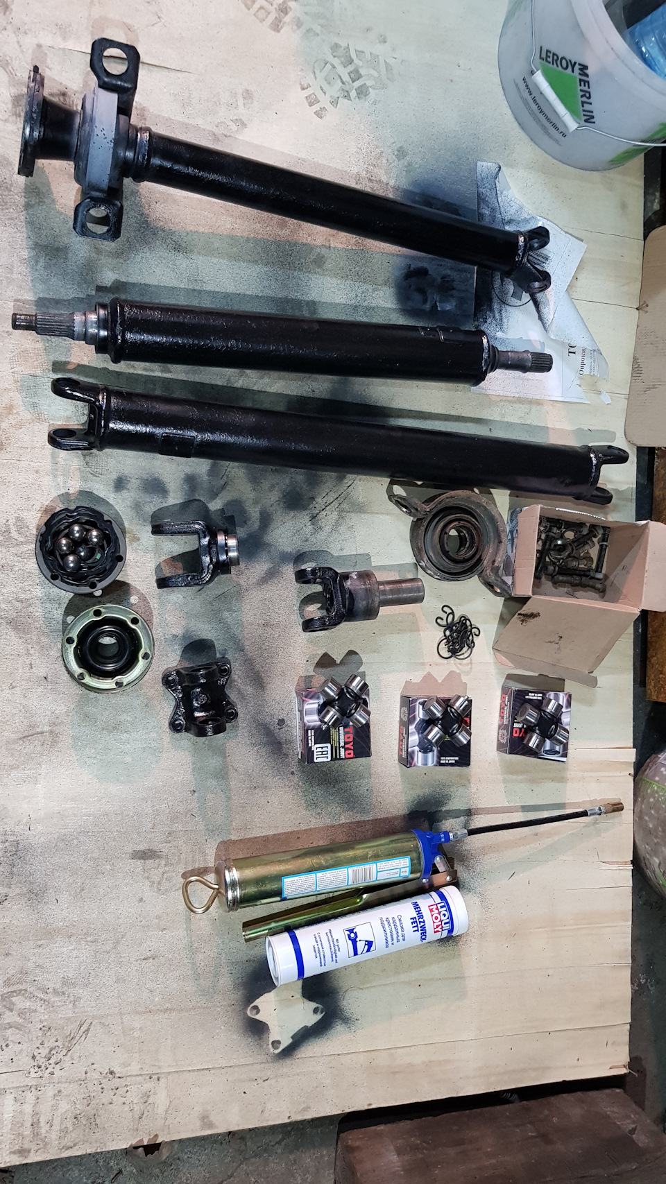

Сделаны заключительные работы по трансмиссии.
Шрусы
Все шрусы и полуоси были разобраны, отмыты и проверены на предмет повреждений. На задней оси все оказалось в порядке, на передней оси под замену попали внутренний и наружный шрус на короткой полуоси и наружный на составной.
Шрусы заказывал по каталогам ASVA и URW после промерки размеров.
Заодно зафиксировал на будущее размеры задних, ну и может понадобится кому:
Закуплено:
— Шрус передний правый внутренний (короткий вал) ASVA MTIU5008
— Шрус передний внешний (правый/левый) URW 21-06005 (2 шт.)
— Смазка ШРУС-4 360 г.
— Смазка для трипоидов 90 г. (4 шт.)
Карданный вал
К карданному валу вопросов было много, начиная от внешнего вида, заканчивая крестовинами.
Кардан был разобран на составляющие, отмыт, покрашен. Крестовины поставил новые, с пресс-масленками. Подвесные — близко к идеальному состоянию, только помыл и смазал.
Закуплено:
— Втулка постели подвесного подшипника карданного вала MB837586 (4 шт.)
— Крестовина карданного вала 25,00/63,80 TOYO TM-178 (3 шт.)
Кардан у меня предположительно от RVR N23W, ставится в сборе. Возможности устанавливать по частям его нет. Делать это в одно лицо без нормального подъемника — жопа, я Вам скажу. Не хватает примерно 4 рук. Потому что его ведь надо сначала вставить в раздатку, а потом прикручивать ближайший подвесной. А если начать прикручивать дальний конец — вылезает перед из раздатки. А ближайший подвесной фиг прикрутишь, потому что на весу болтаются остальные 2 части. Короче — замумукался. В итоге, примотал его к машине грузоподъемными стропами и прикрутил:)
Продолжение следует…

У г1 и г2 одинаковые карданы? Свиду идентичны.
Одному ставить вообще не с руки)
А фиг его знает. По длине могут быть разные. А если по составляющим кардана — многие номера между D27A (полноприводный 1G) и D33A (полноприводный 2G) одинаковые. Может быть и взаимоменяемые.
Ну поидеи моторы те же, раздатки те же. может и одинаковые. не так давно менял, тлько брал . галанта е39, средняя часть чуть длиннее, а так болт он
