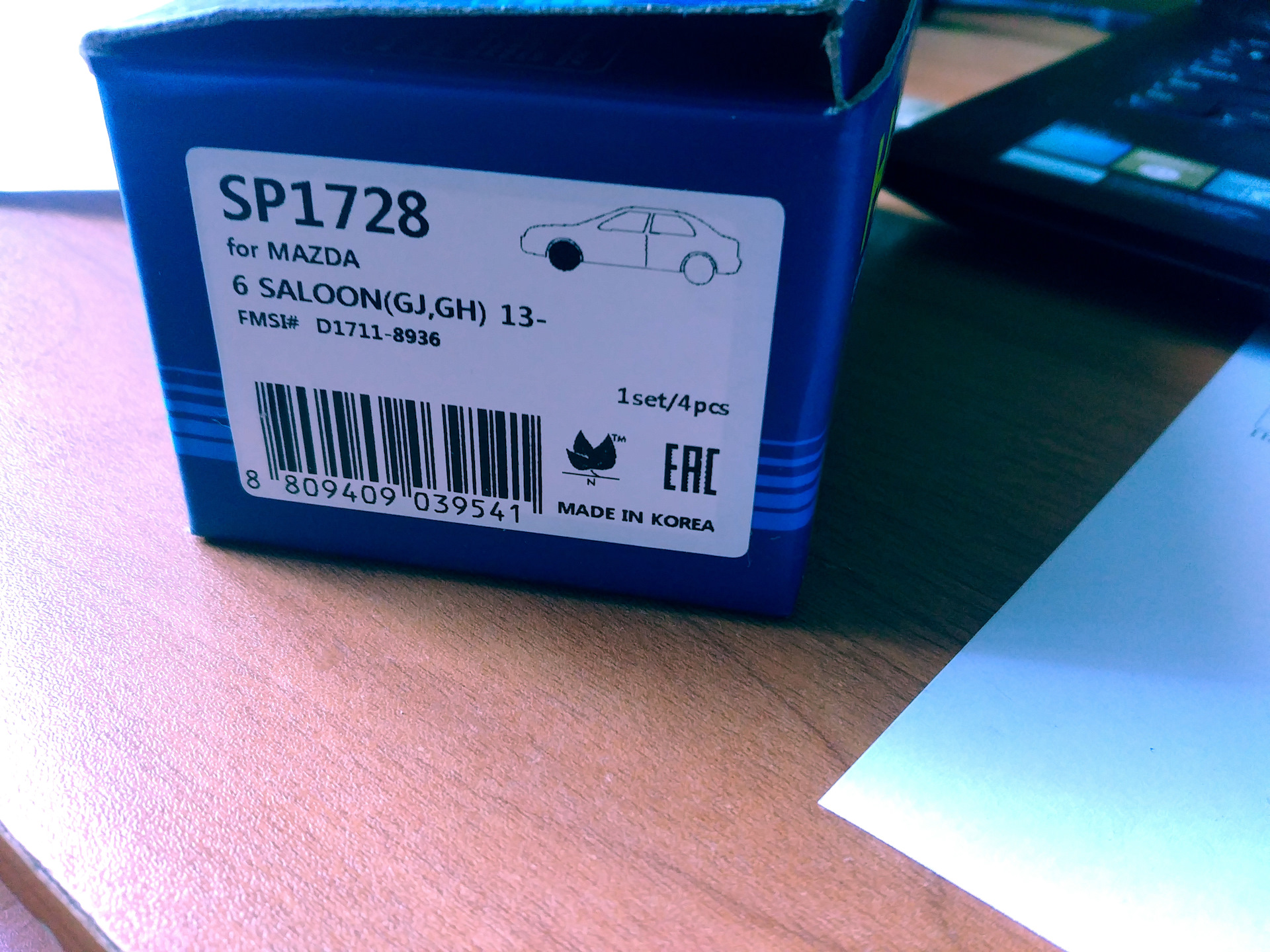

По началу всё нравилось. Но через неделю начали после прогрева скрежетать как металлом по металлу, как будто датчиком износа. Снял колесо, осмотрел диски, колодки — нигде нет следов какого то несанкционированного контакта. Подумал на прижимные пружинки — подогнул их. Проехался — вроде тишина. Но при долгой езде опять прогрелись тормоза и снова при маленьких скоростях слышен скрежет.
Вчера достал колодку, сфоткал и что то шрифт не очень нравится…
Подделка?
Поменял 2 недели назад колодки на самые дешёвые турецкие 4UP03976 за 700р и скрип пропал. Тормозят уверенно. Снятые Hi-Q имеют равномерный износ процентов 15-20. Я так и не понял почему они скрипели

у меня такая беда была с колодками NiBK (диски TRW) — тоже при нагреве тормоза скрежетали сильно — мазал направляющие, разрабатывал поршни, ставил новые резинки — ситуация не менялась, поставил сангсин и сразу стала тишина, возможно левак (хотя не слышал о подделках сангсина), или с дисками не подружились)
диски тоже сангсинг
www.automaster.net.ua/art…-sangsin-hi-q-ot-poddelok, 49867

Махни местами. И пластины снимите вообще. Мне помогло. Тифо тифо
Щяс катаю самый дешман brt и вообще супер ни какой разницы с корейскими даже лучше они мягче следственно меньше трут диск. Зачем платить больше
у меня сейчас с сангсинами полная тишина)
У меня с dixtrem тоже))) он стоил мне 300р
Эти колодки покупал о официальных представителей у нас в Казахстане AD Кулан.
Вот посмотри у меня этой фирмы, только от другой машины.
ну похожи… но чото на других фото я этого лого "K" не вижу
