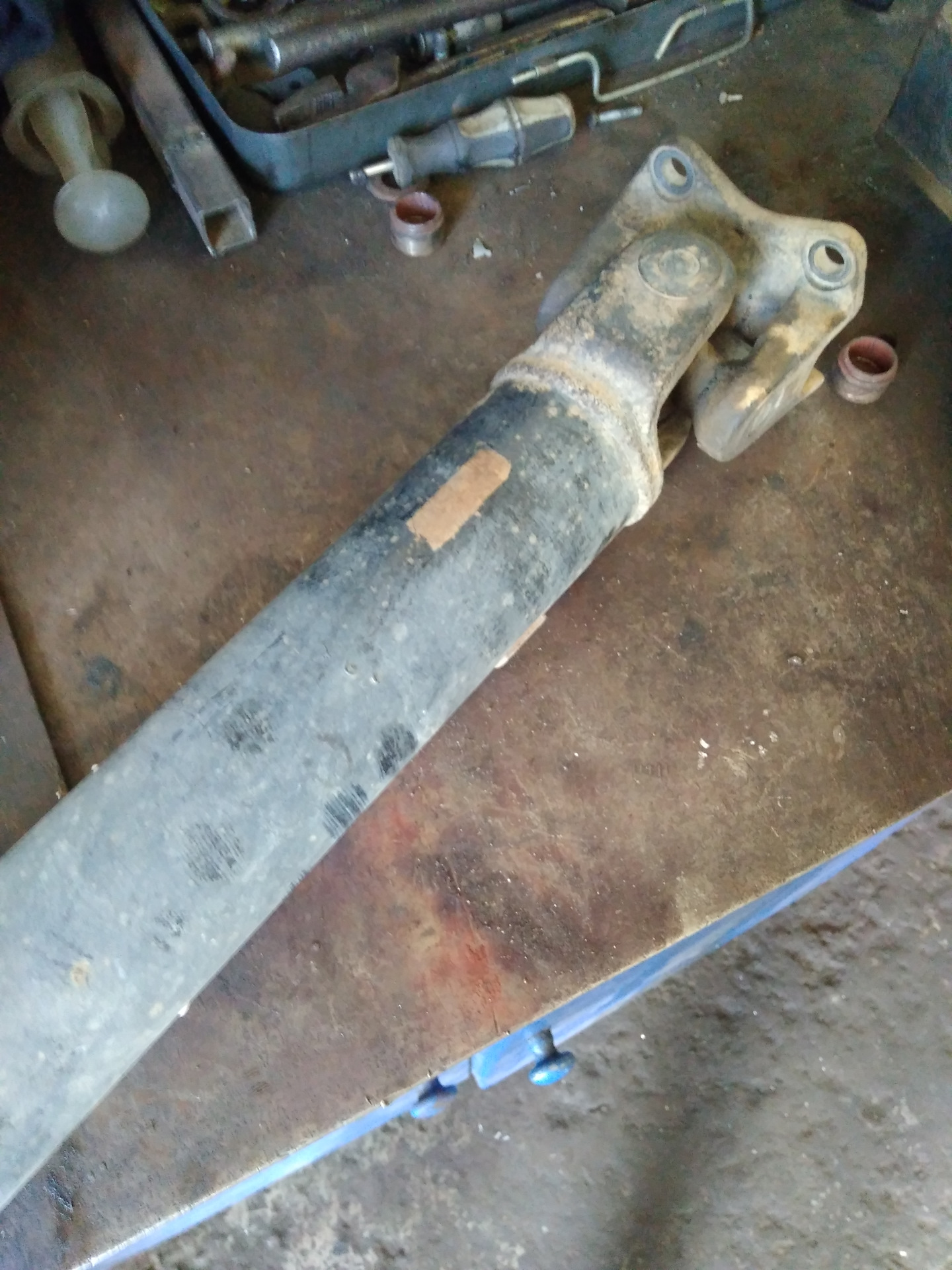

Отбалансировал задний кардан. Крестовины стоят еще родные, рабочие. На кардан наварили дополнительно грузики. Вот так вот с завода он был недостаточно отбалансирован или они отвалились в процессе эксплуатации. Дополнительно сменил уставшие тормозные диски. Теперь вибраций нет
Поехал вчера смотреть кардан, после его снятия обнаружили отлетевший заводской грузик. Поменял обе крестовины (хотя старые вроде неплохие были), далее поехал на балансировку кардана. Сделали так, что теперь после 60 км//ч бьёт…
Сегодня еду повторно разбираться…(((

В общем посмотри сначала как все пишут колеса диски и потом дальше. Я писал что у знакомого на л200 пробег 350 тоже была вибрация. Обошлось заменой крестовины и балансировка кардан. А он начал подушки двигателя менять сначала, колеса и т.д. И да ему балансировали 2 раза, первый в какой-то конторе не очень хорошо, потом в другой и все стало хорошо
Вибрация на полном приводе? Крестовинам к такому пробегу конец.
Нет, вибрация (или точнее, мелкое дрожание) на заднем приводе
Крестовины смотри
Каким образом они оцениваются?
Снимаешь кардан и рукой шевелить, или визуально, если из крестовины выходит ржавчина
Не, до такого (выхода ржавчины) я не довожу. Каждые 20-30 тыс. шприцую

Как решил вопрос с вибрацией?
2 раза балансировал кардан. Второй удачный
