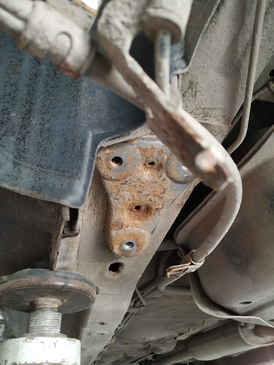

По его версии мы должны были справиться за 3 часа, я ставила на 4, никто из нас не угадал. В процессе разбора сломались справа и слева болты фиксирующие тросы ручника к балке – начало многообещающее. Сняли диски с колодками, балку, всё что осталось от тормозов было привязано верёвкой к скобам в проёме дверей. Я смотрела на всё и сокрушалась: какое всё ржавое, у меня ржавое 12-ти летнее ведро.
Болты сайлентблоков не хотели откручиваться ни в какую, за это они были срезаны болгаркой, новых болтов я естественно не купила. Соседний ВАЗовский магазин, который обычно спасал в таких случаях, на этот раз не помог. Мои болты 100мм, 80 мм слишком короткие, а если 120 мм укорачивать то резьбы не хватает. Пока бегала туда-сюда в магазин по пути купила антигравий для особо нуждающихся ржавых мест, в гараже антигравия завались, и конечно в багажник я его не закинула.
Перерыли сервис в поисках болтов, больше всего подошли болты гбц от пассата, пришлось немного их укоротить. Даже без болтов сайлентблоки не хотели расставаться с балкой. Их пришлось разрезать по резине, выбивать центральную часть, и потом остатки, очень долго и неудобно. Пока Игорь этим занимался, я, вооружившись металлической щёткой чистила все ржавые поверхности, в надежде залить антигравием. Наивная да, через пол часа стало ясно, что времени хорошо всё зачистить нет, и антигравием мы все перемажемся. Залила только место крепления балки к автомобилю, к приятному удивлению много где сохранился родной заводской антикор.
Что мы имеем – прошло 2 часа, мы уже все грязные и уставшие, а из сделанного только демонтированные сайлентблоки и диски с колодками. 3 часа? Ага, уже хочется бросить на фиг всё))

Новые сайлентблоки запрессованы, балку вернули на место. Осталось собрать тормоза.
