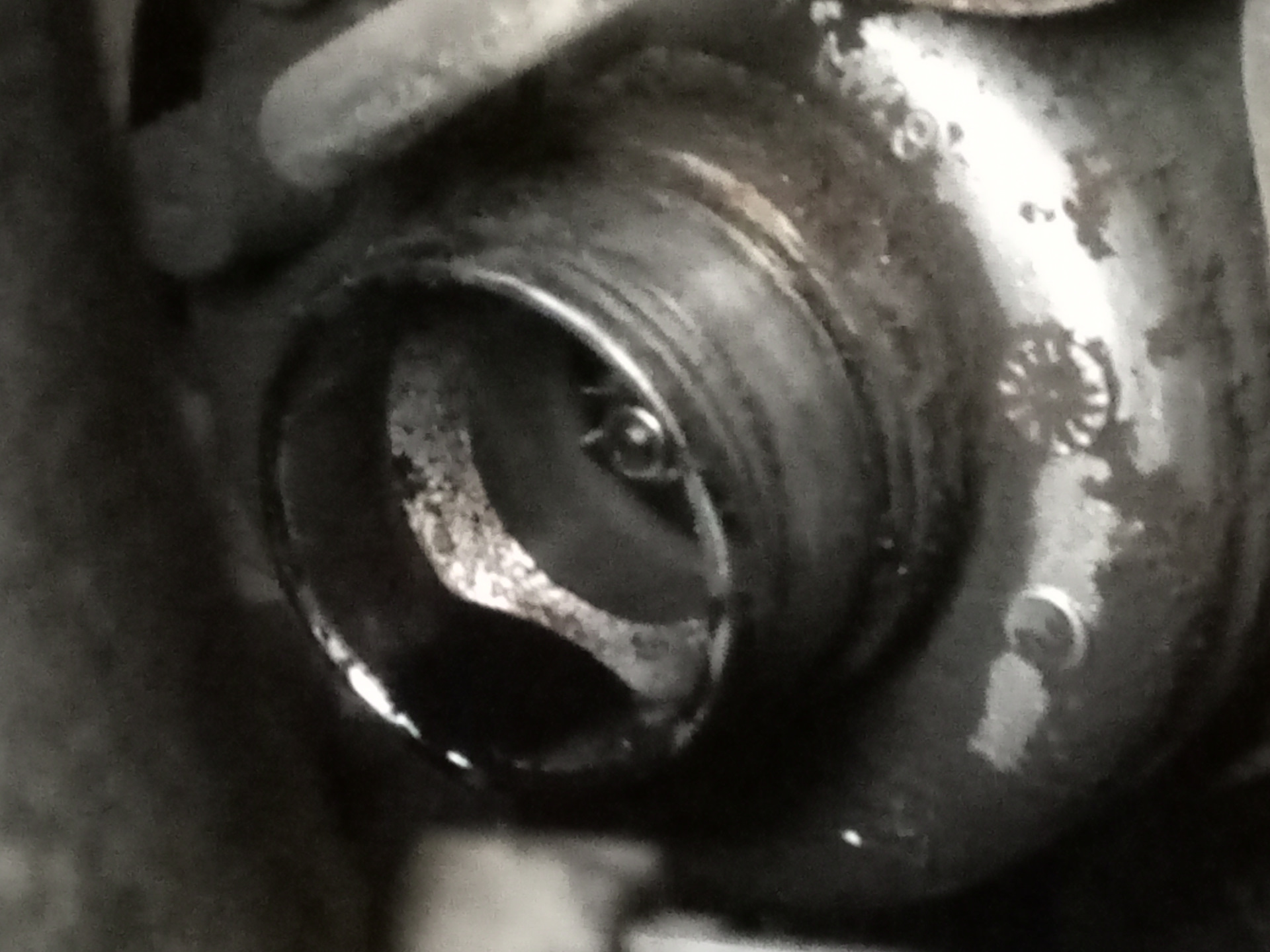

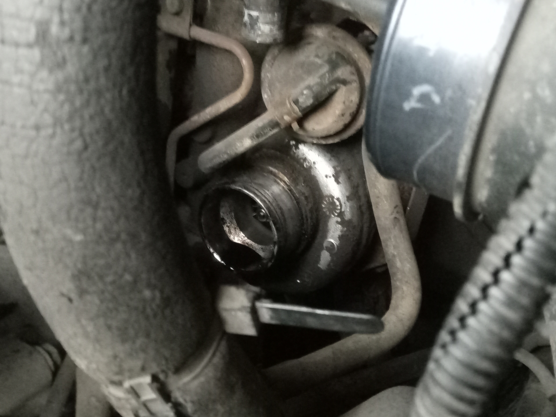

Локализовать неисправность помогали подтеки масла от интеркуллера к турбине и к впускному коллектору.

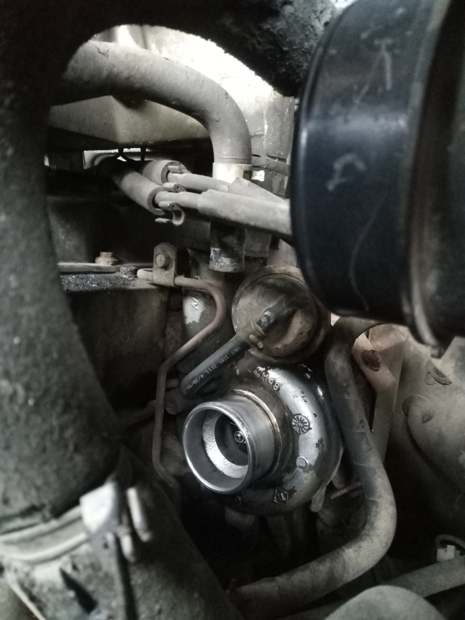

Стало очевидно, что турбонагнетатель кидает масло в двигатель, и потому, он подлежит ремонту или замене.

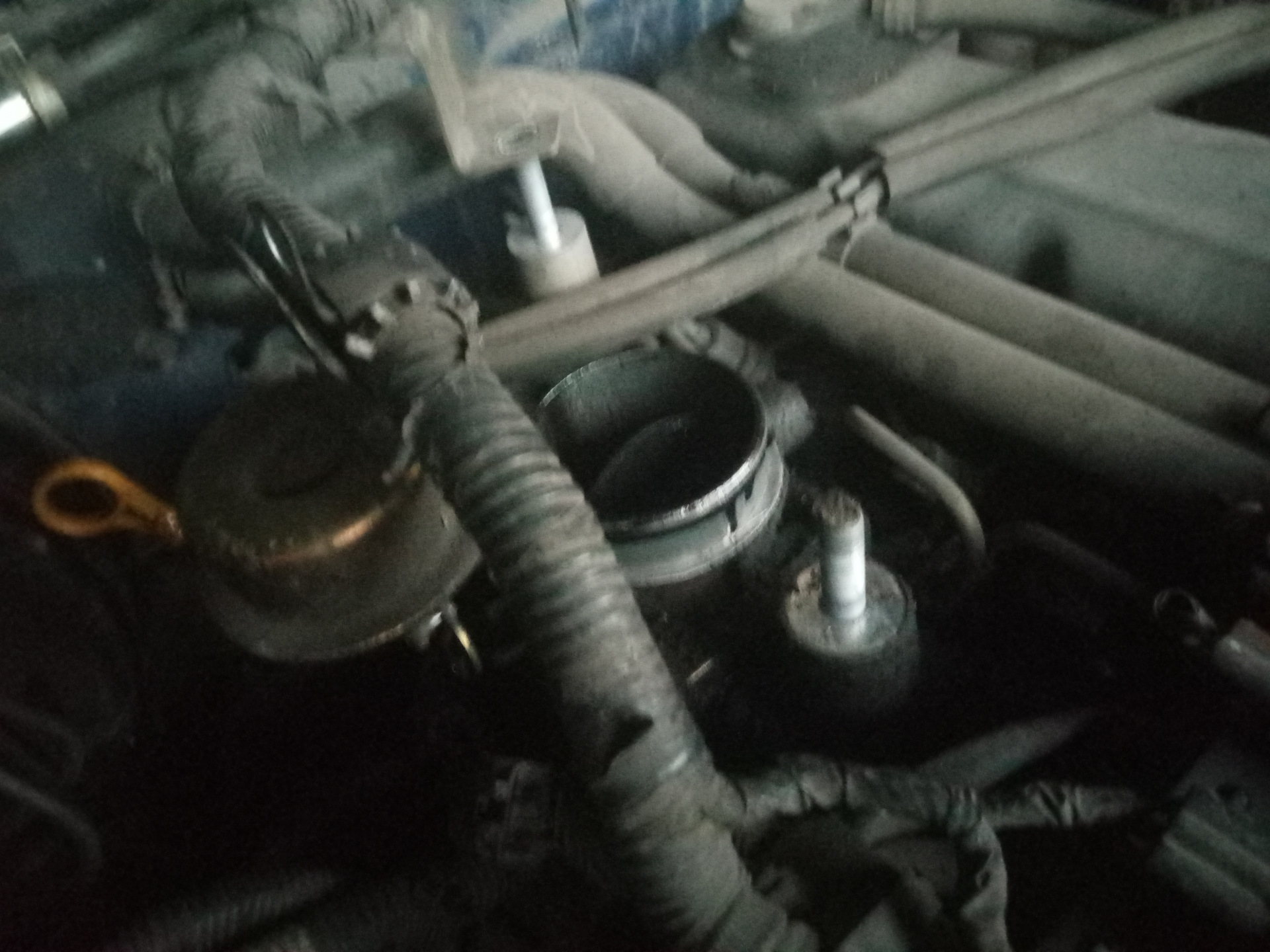

После разбора подкапотного пространства и отсоединения патрубков идущих к турбине, эта гипотеза подтвердилась: присутствует радиальный люфт (это же подтвердила и диагностика в сервисе), а также некоторое количество масла в холодной части нагнетателя.
Это объясняло упомянутый густой дым, но не очень объясняло то, почему машина не стартует на холодную.

Радиальный люфт турбины достаточно большой с новья, и допуск там в десятках. она работает в масляном клине, а вот осевой должен быть очень маленьким, обычно в нем и есть проблема
