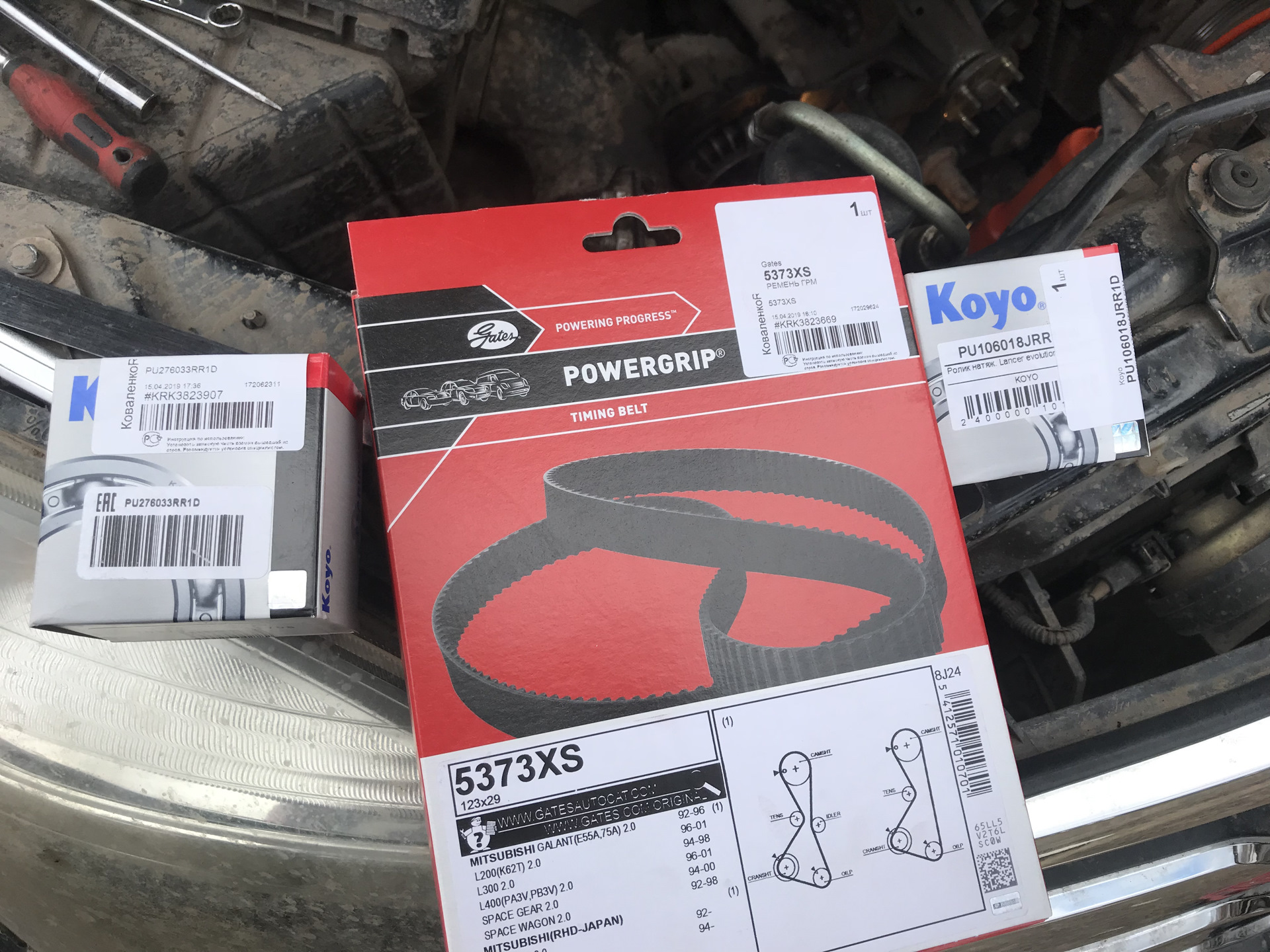

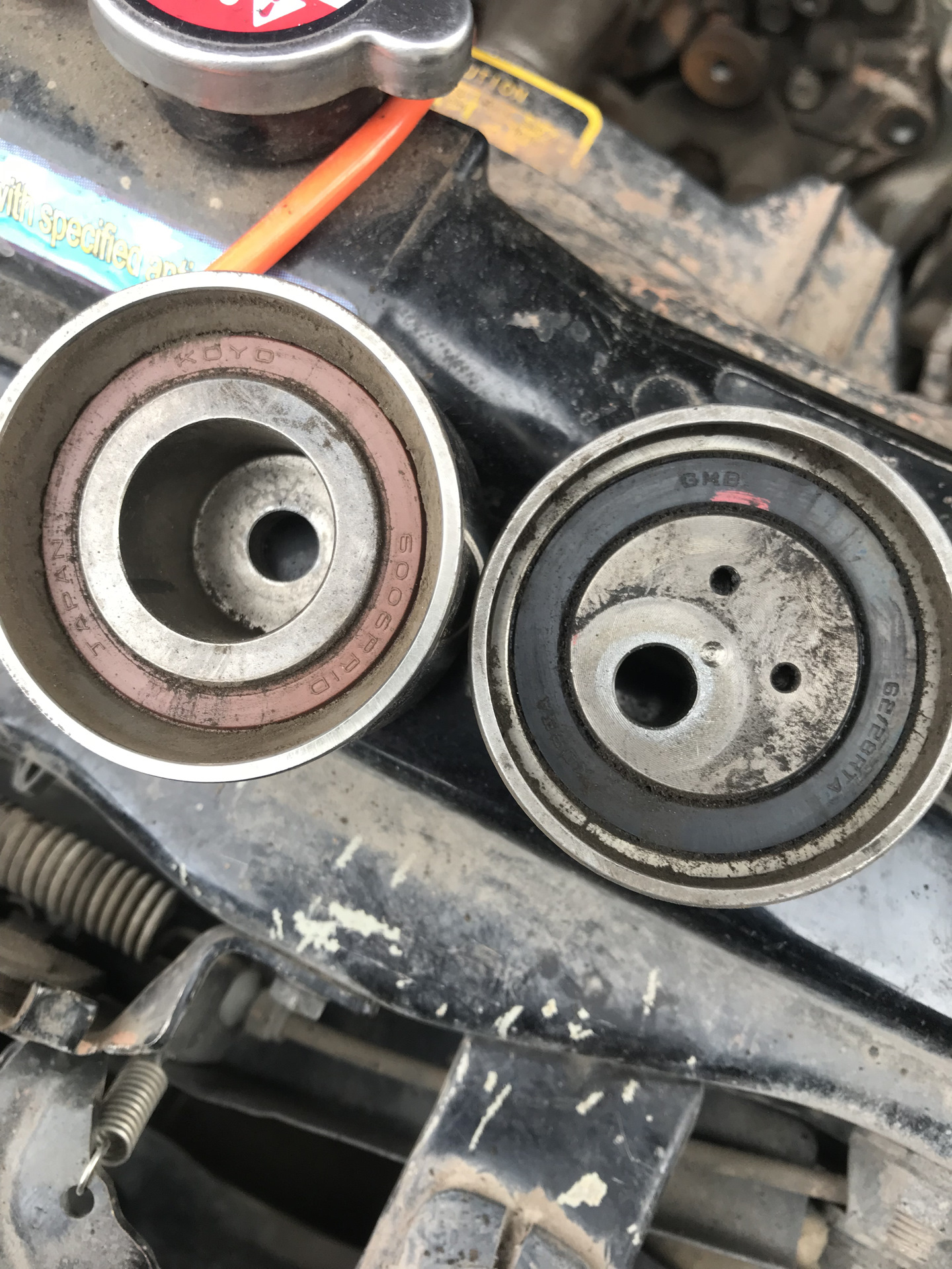

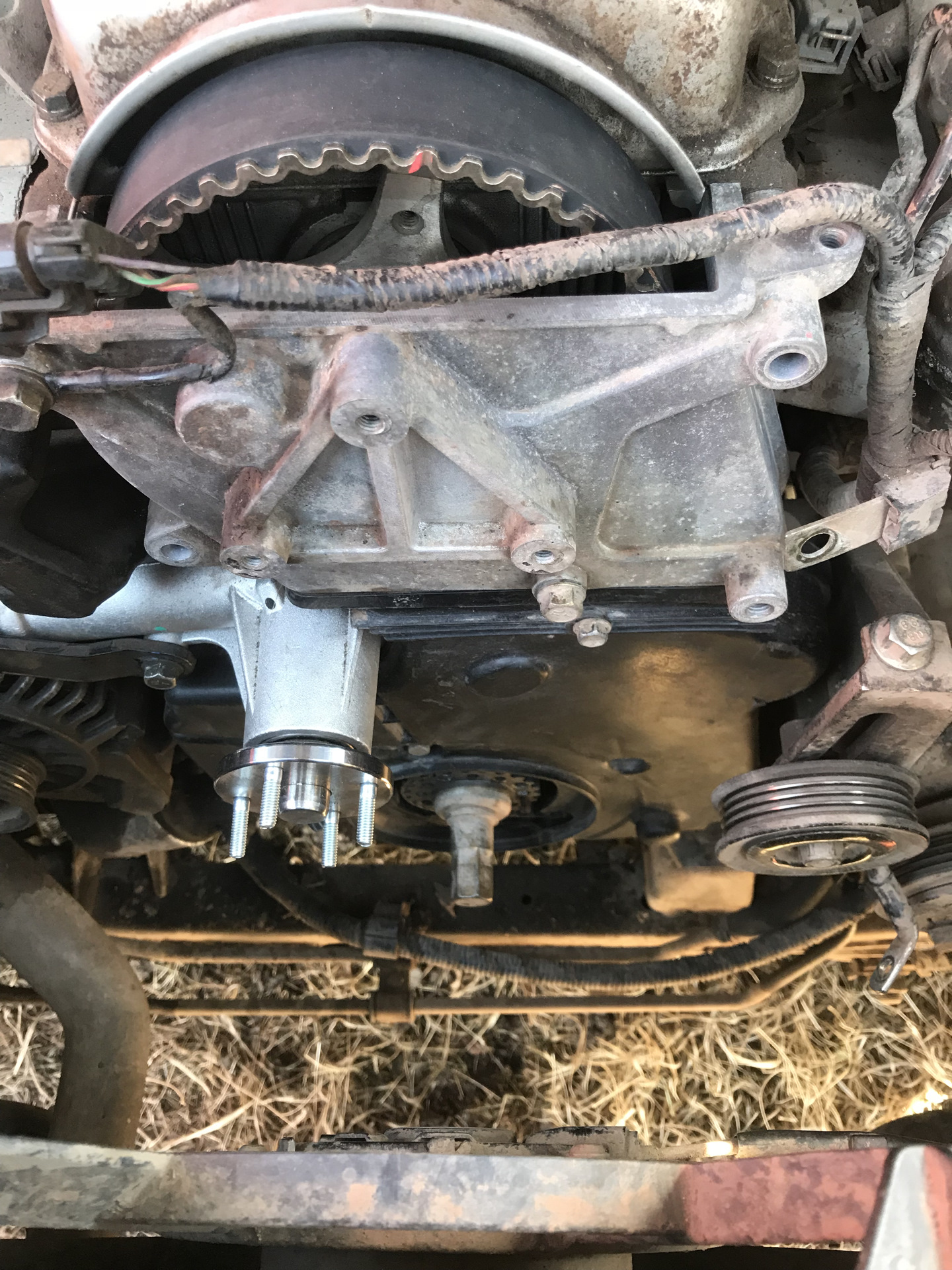

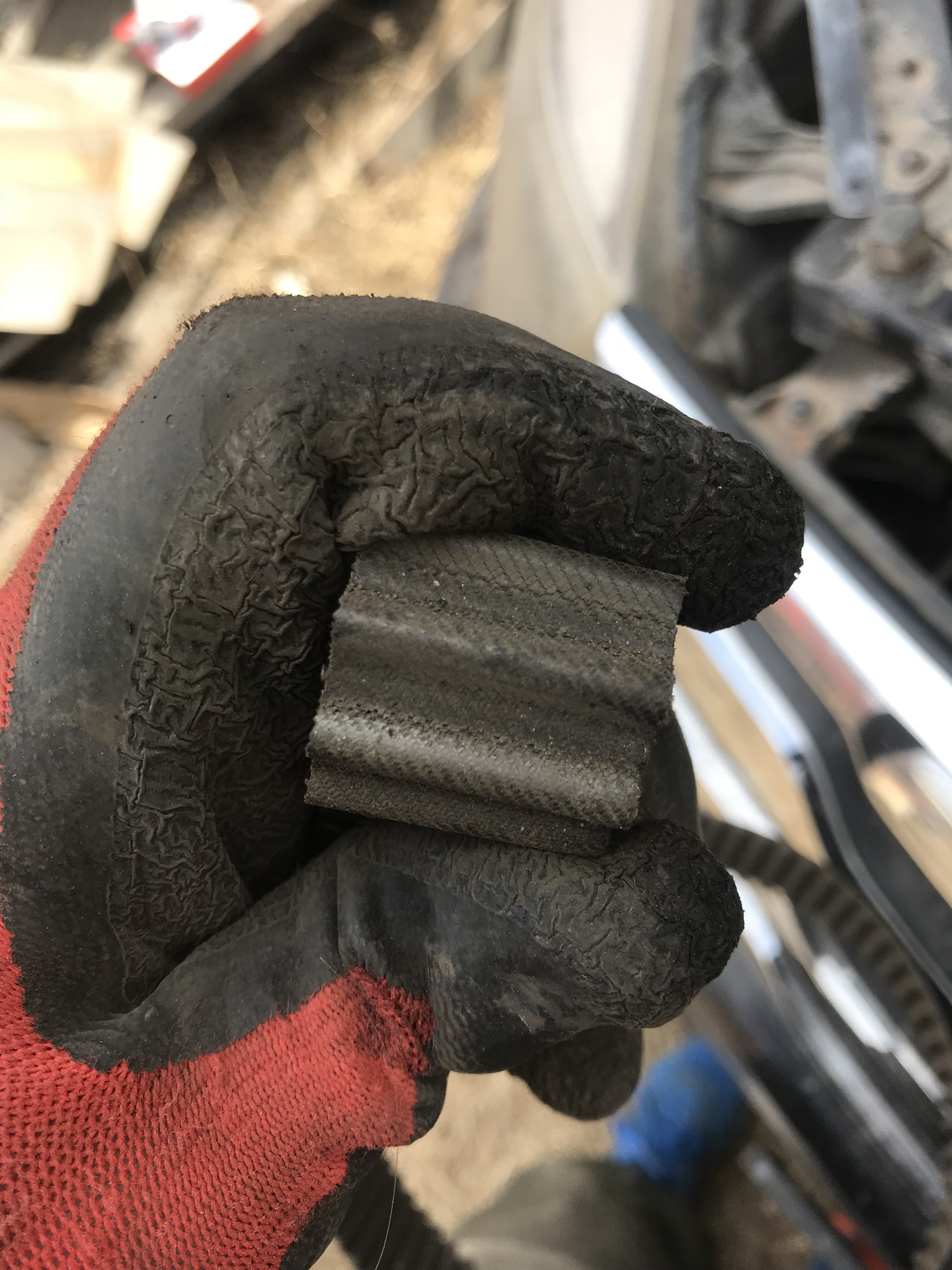

Закончил замену ремня ГРМ.
Смотрел на синем и в ютубе. Что было сделано:
Ремень Gates 5373XS
Ролик натяжной koyo PU276033RR1D
Ролик koyo PU106018JRR1DW
Натяжитель киа 2441038001
Помпа SMD303389

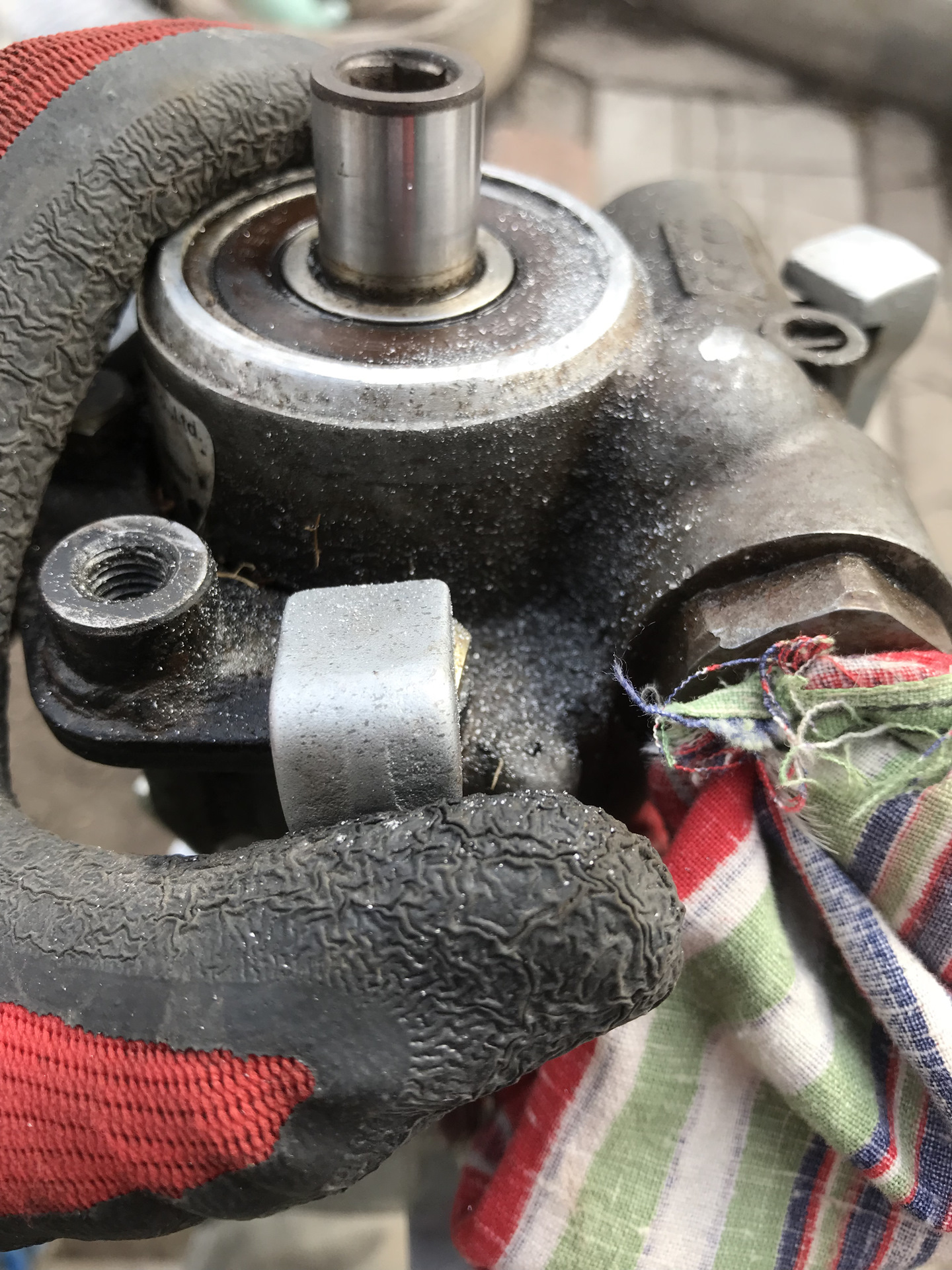

Сальник масляного насоса SMD365697
Шестерня масляного насоса SMD124762
Насос гур у меня ZF.
Делал по бж Сереги( не могу отметить через телефон, но в поисковике первый)

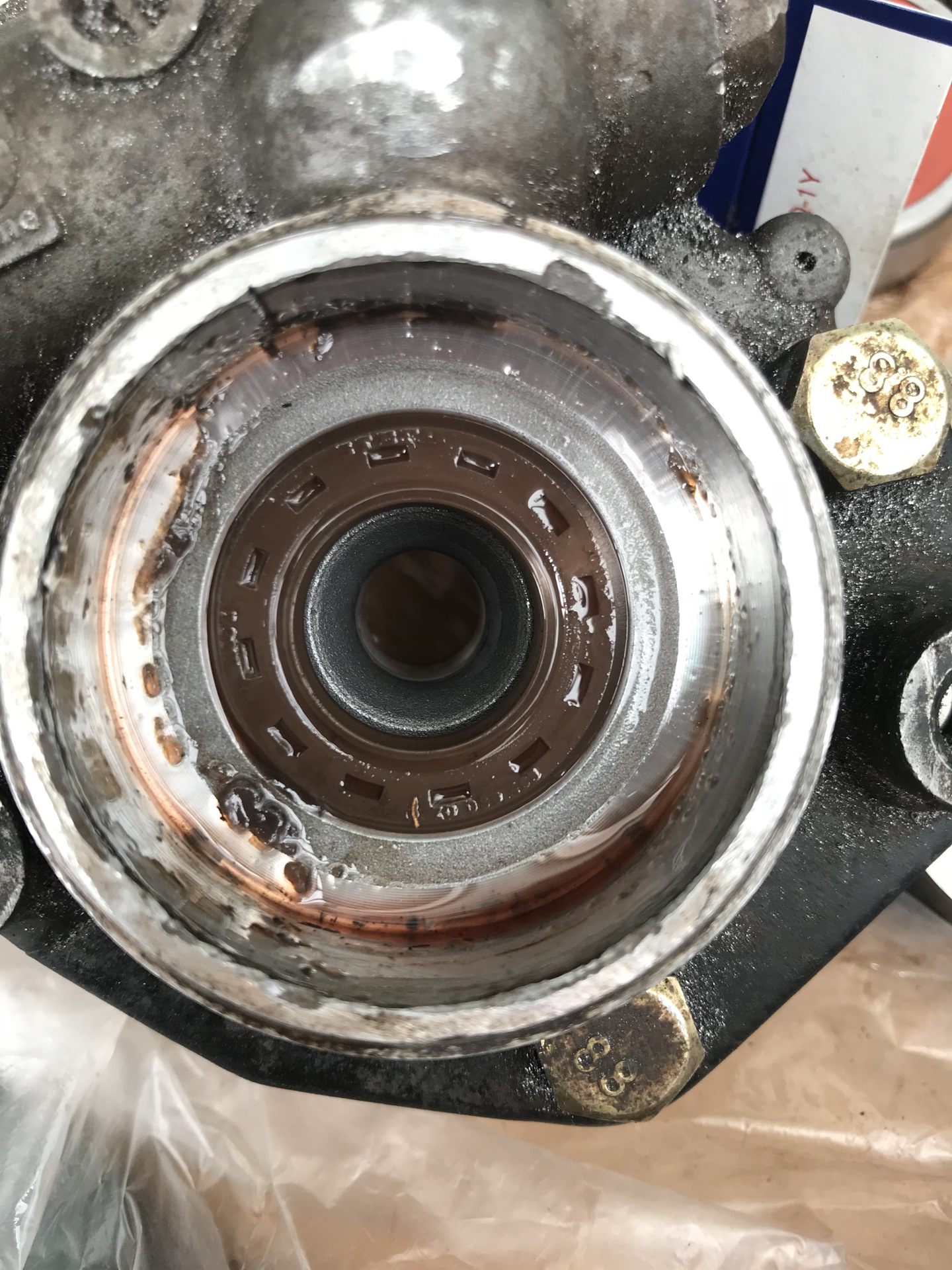

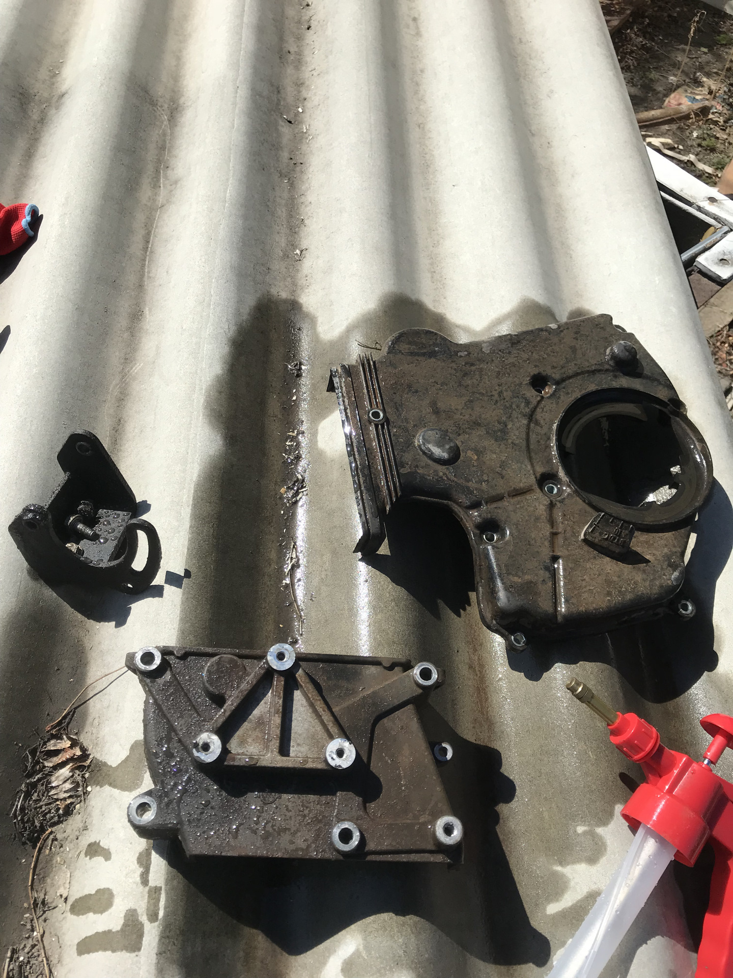

Сальник очень сильно бежал, из подшипника уже вымыло всю смазку.

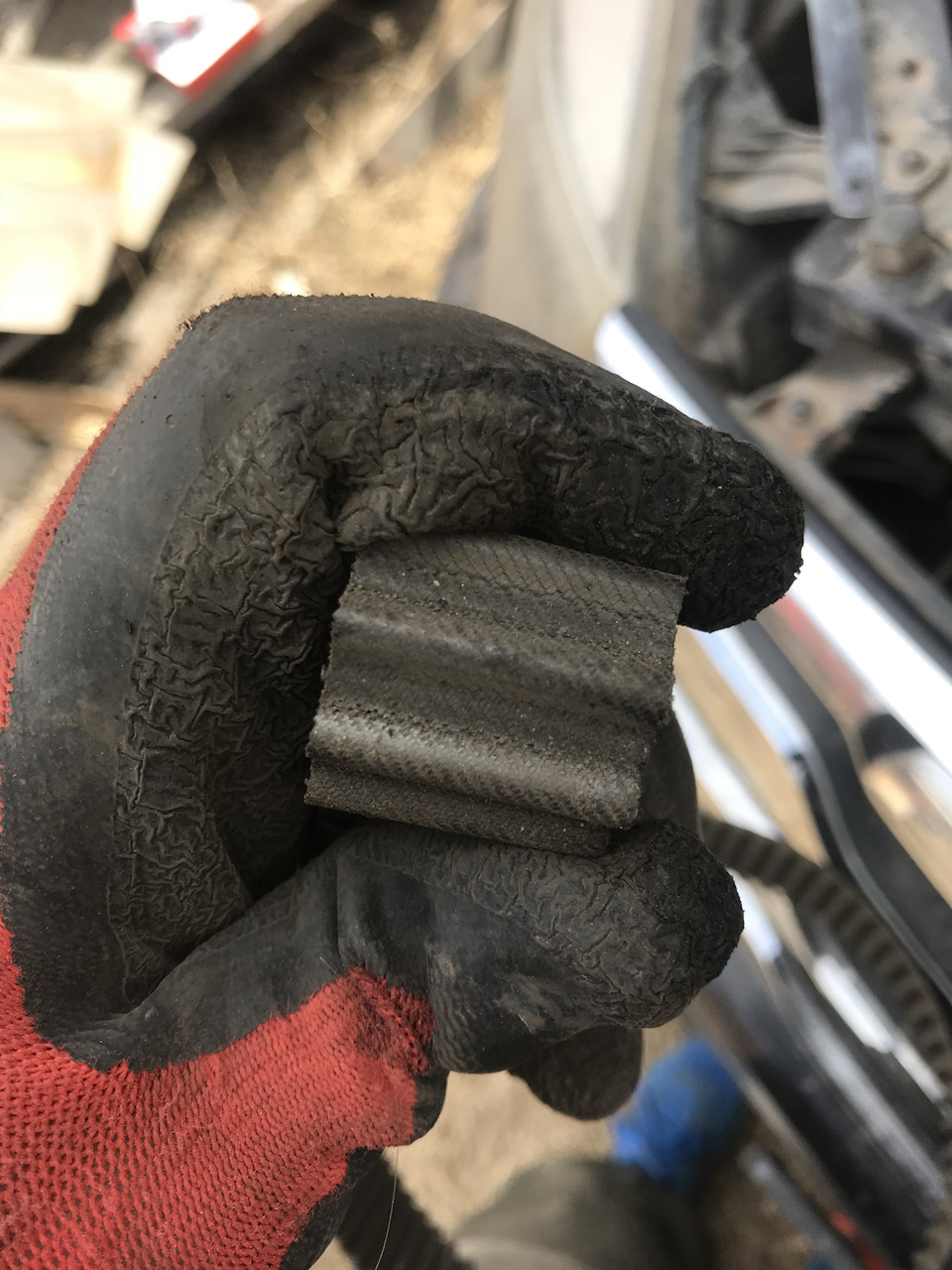

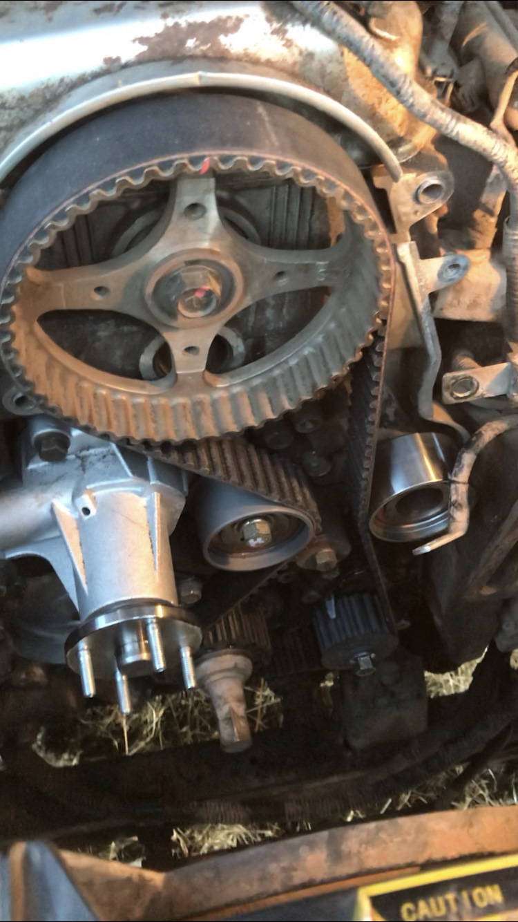

Когда запустил, кажется, что в районе распредвала появился шорох, может конечно показалось, буду прислушиваться…
Всем спасибо!)

У меня с насосом такая же фигня, не льет но вокруг все мокрое от масла, насос тоже zf, купил новый обошёлся 3244. Старый попробую разобрать поменять сальник ради интереса. Планирую в эти выходные произвести замену, отчет по работе с фотками будет.
привет .делал разбор?
Привет. На счёт шороха после замены роликов и помпы, тоже поменя у себя и сразу после заводки скрежет. Разобрал снял натяжной ролик и помпу. Оказалось что ролик немного задевает прилив на помпе, осмотрел старый комплект тоже самое и там. Сделал небольшую проточку треугольным напильником в месте соприкосновения, все собрал и тишина. Помпа Зекерт ролики Линкс.
В какую сторону натягиваете ролик натяжной?
Отверстия снизу, тянул вправо по часовой

Никит, так ты сальник в насосе поменял?
А крепил его чем? Точнее подшипник))))
Соглашусь с Серёгой! Говорят после ремонта они опять текут!
при чем через неделю
Ну да, на синем давно уже про это писали!
Lybitel-A
Запрессовал его обратно, покатаюсь, посмотрю как себя поведёт)
Обычно сверлят отверстия, нарезают резьбу и вкручиваются болт, а торчащий конец отрезают.
