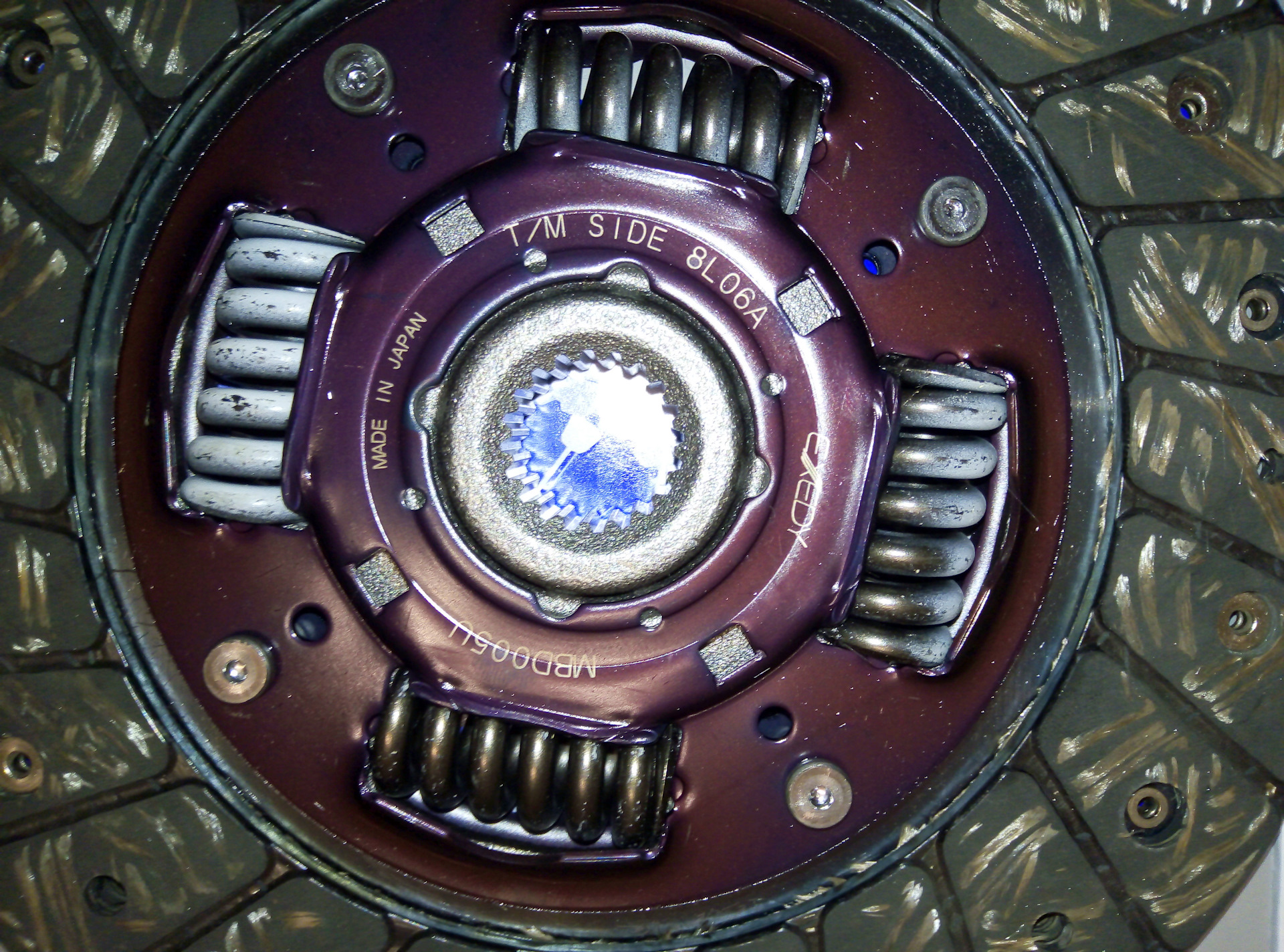

Были приготовлены комплектующие для 215 мм:

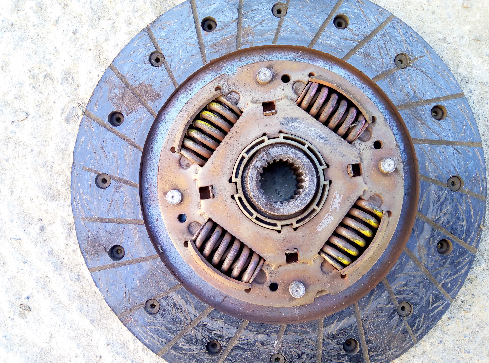

1) Диск Exedy MBD005U. Цена 1997р.

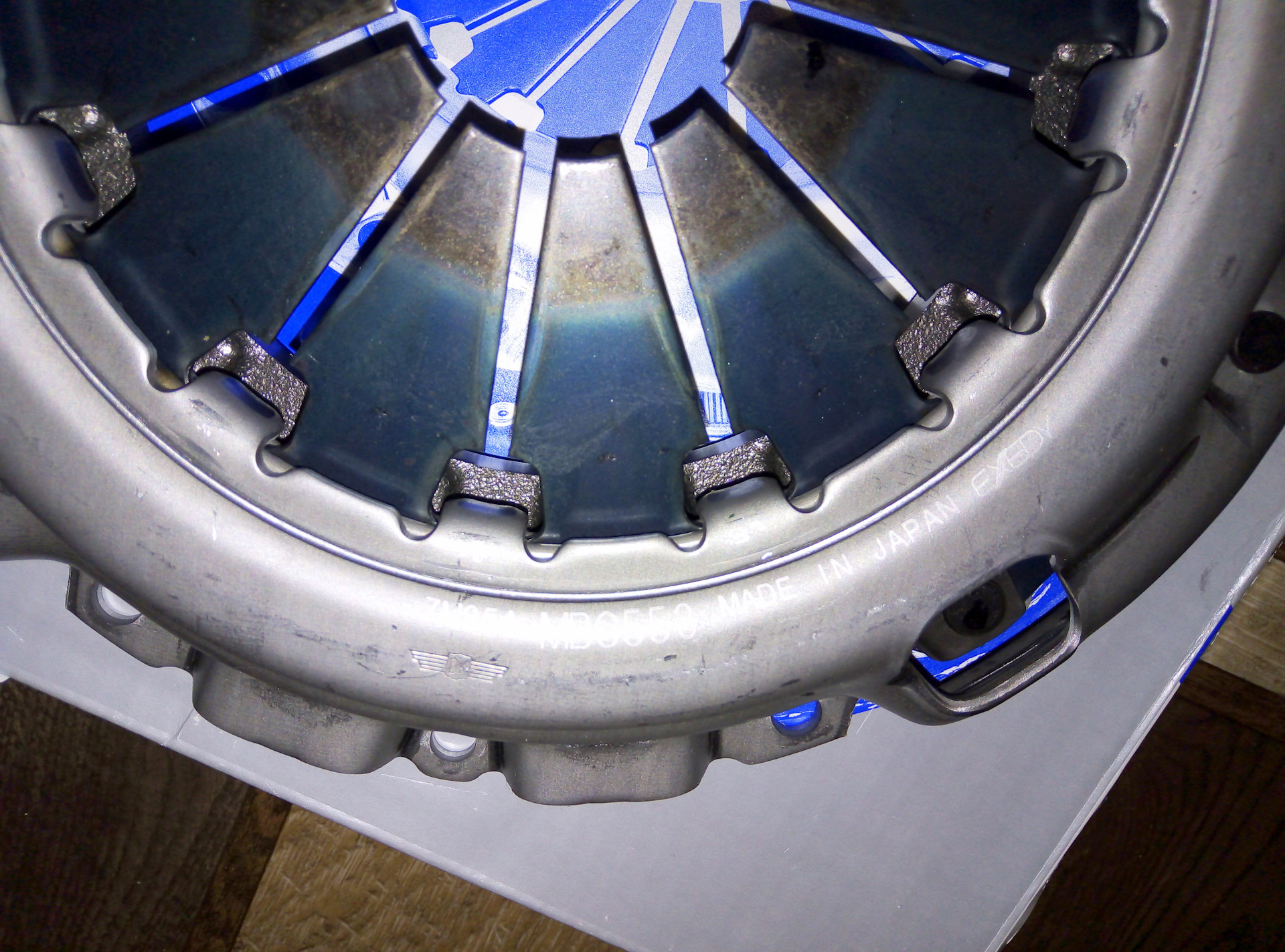

2) Корзина Exedy MBC 553. Цена 3090р.
(После продолжительных изучений всяких записей, отзывов насчет комплектов сцепления на акцент, выбран был именно Exedy. Многие авторитетные для меня люди ставили и не знают бед)

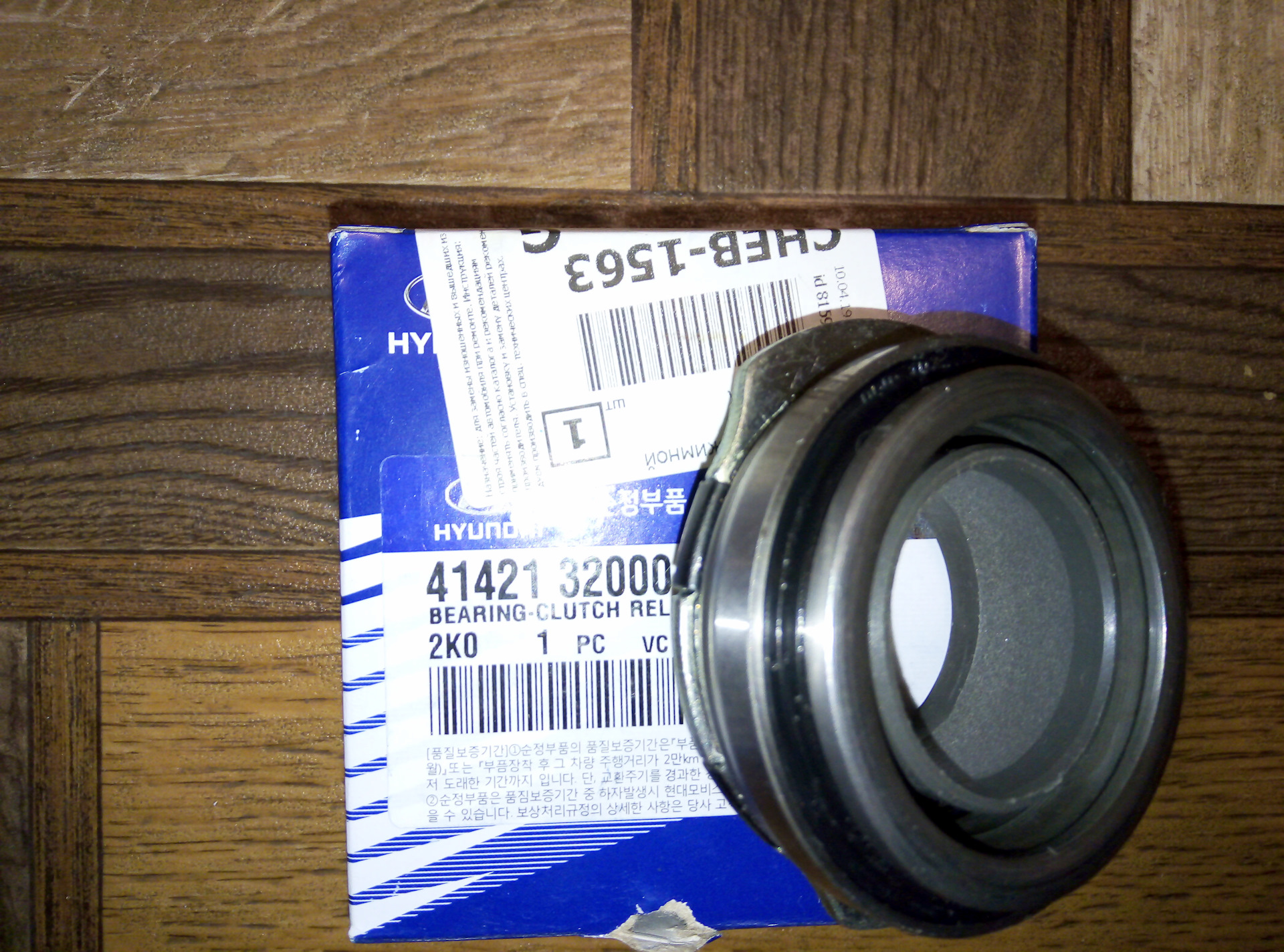

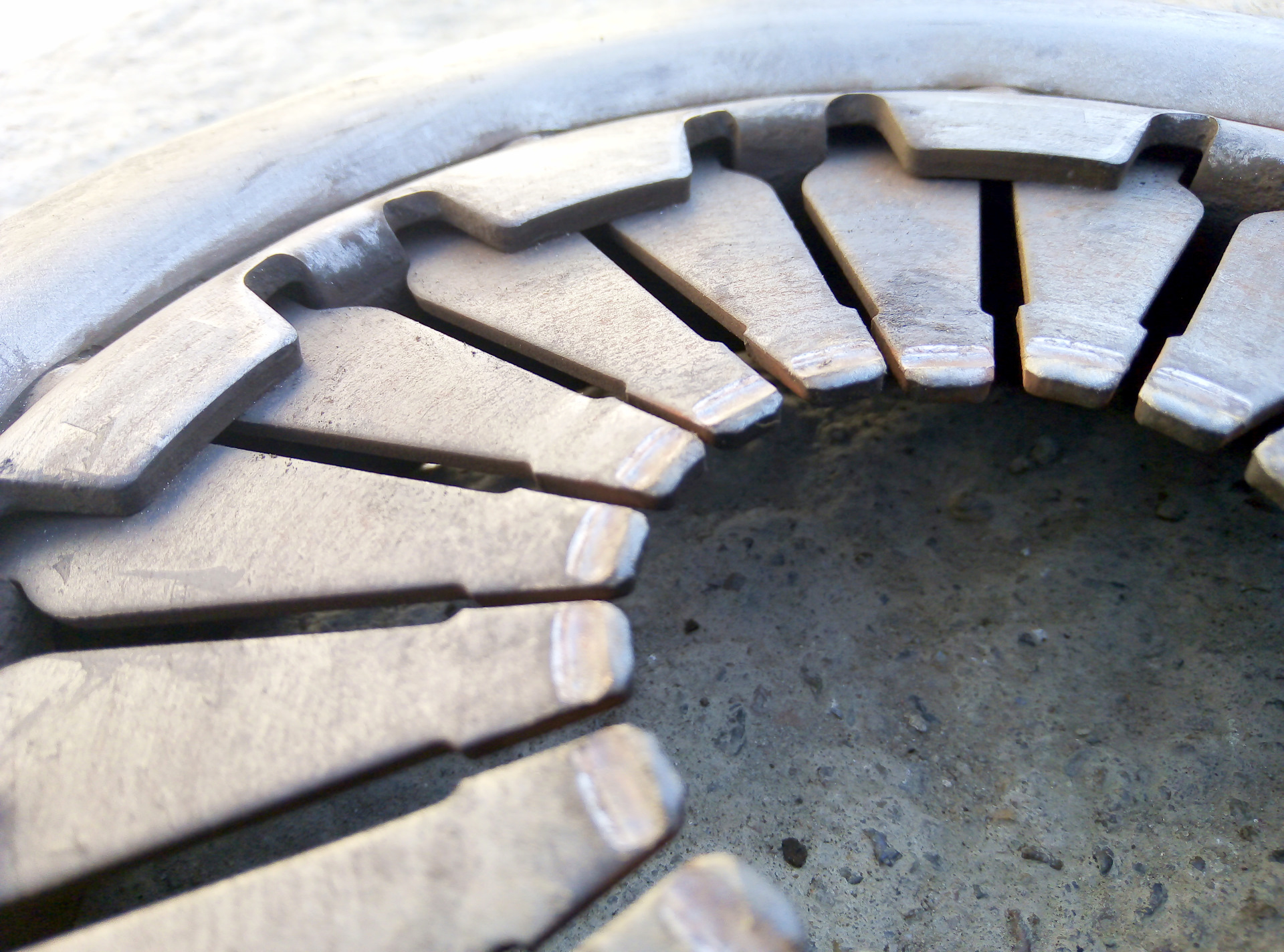

3) Металлический выжимной 41421-32000. Цена 954р.
(По отзывам так же был выбран металлический выжимной. "Усики" у него наружу кстати кому интересно. Пластиковый у меня стоял до этого, он в хлам)

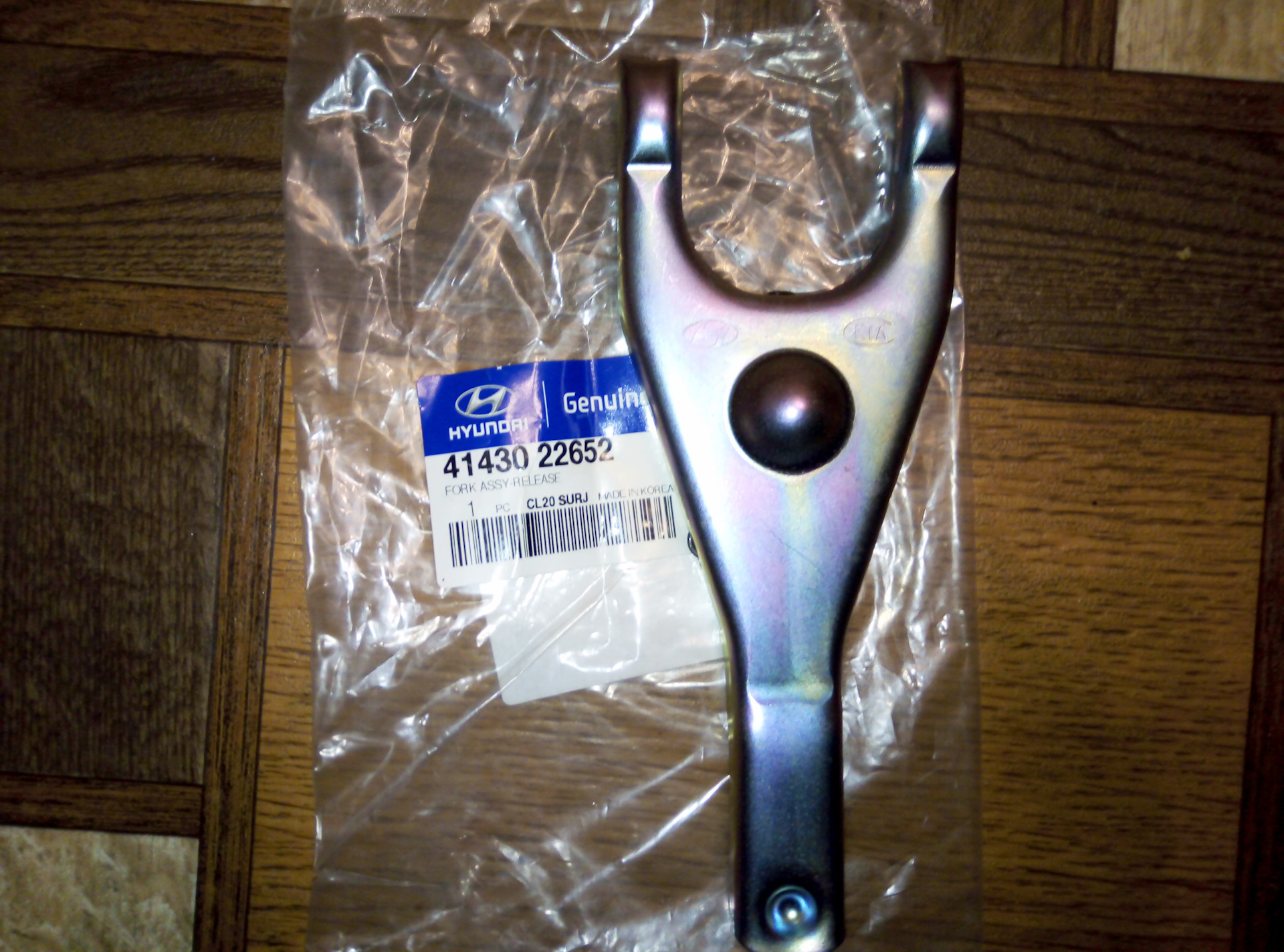

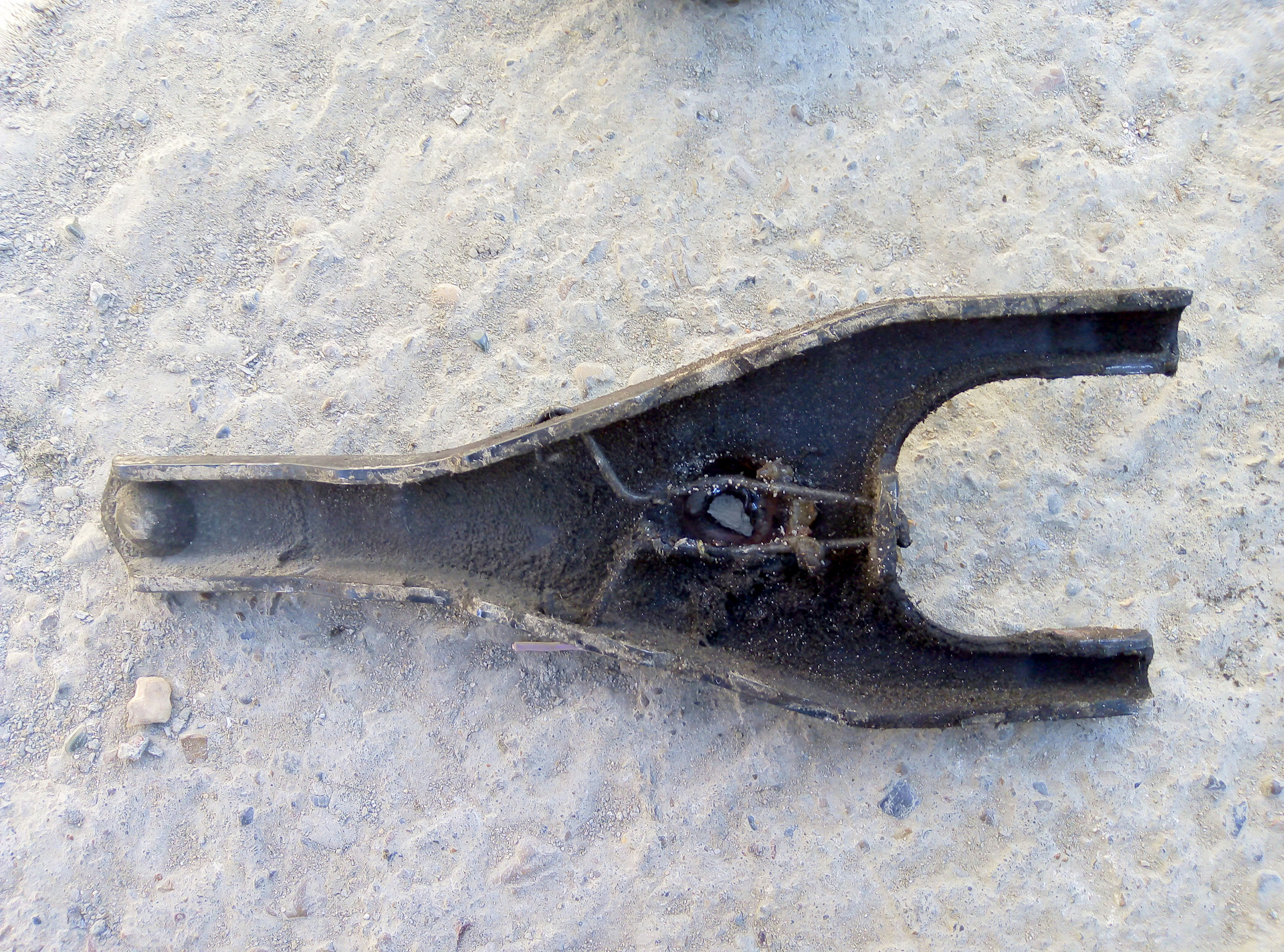

4) Вилка сцепления 41430-22652. Цена 635р.
(По советам многих была заказана и новая вилка сцепления)

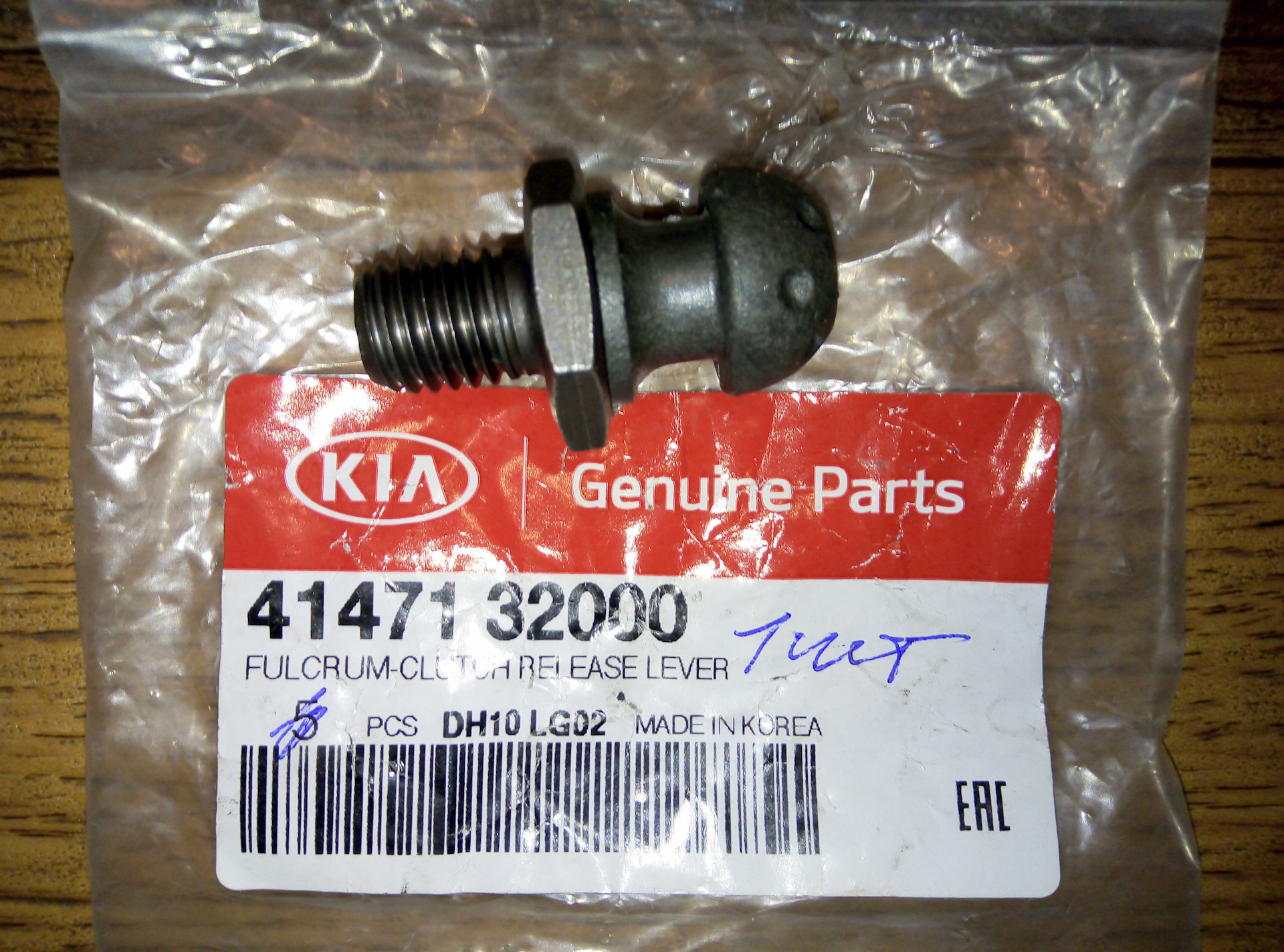

5) Опора вилки (пластик) 41471-32000. Цена 335р.
(Я заказал и опору под вилку новую, но он пластиковый. У меня стоит металлический как многие и говорили. Оставил его же, старый)

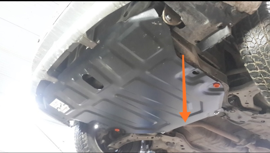

8) Открутили "защиту" коробки, или как там она называется

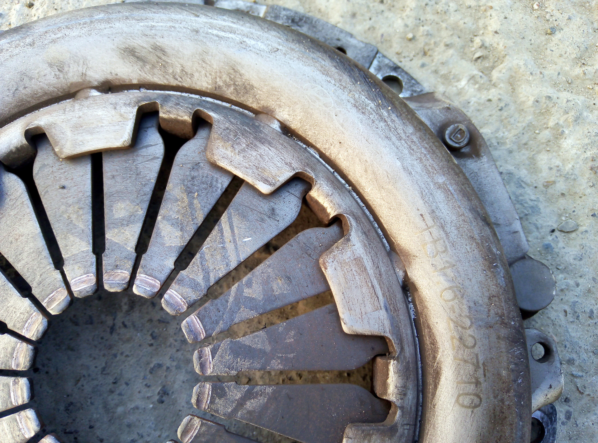

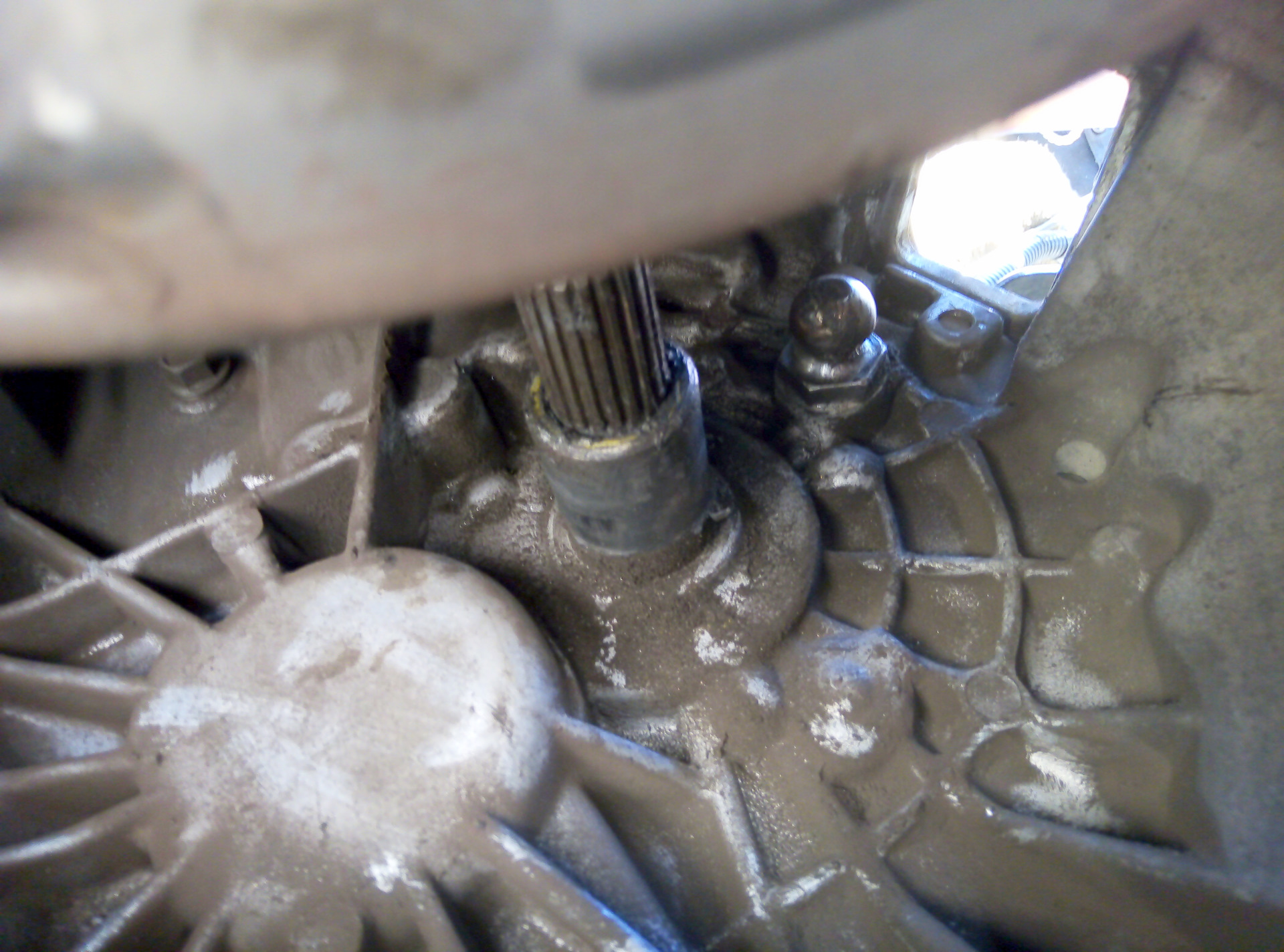

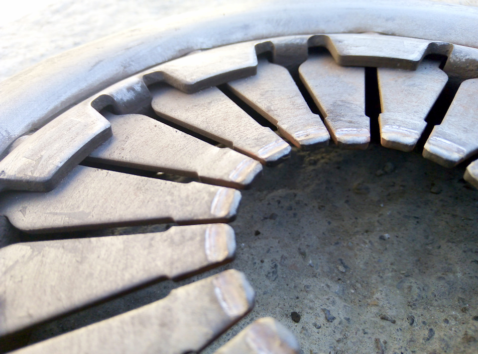

Вроде все написал. Нашему взору открылись корзина, вилка, выжимной, опора вилки:
Открутили 6 болтов корзины:

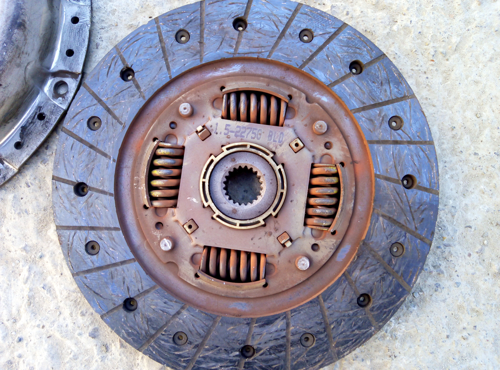

Поверхностный осмотр старых ЗЧ был в скором времени окончен. Не посмотрев даже на маховик, на колокол куда вставляется выжимной, на опору вилки начали мы в спешном порядке собирать все обратной последовательности!( Успел только смазать я вилку, опору высокотемпературной смазкой. Выставили диск+корзину через оправочник от ВАЗа. Закрутили диск на место. По направляющим поставили на место коробку итд уже… Далее в обратной последовательности там.

Есть какие то соображения? Подскажите друзья куда копать, что не так?

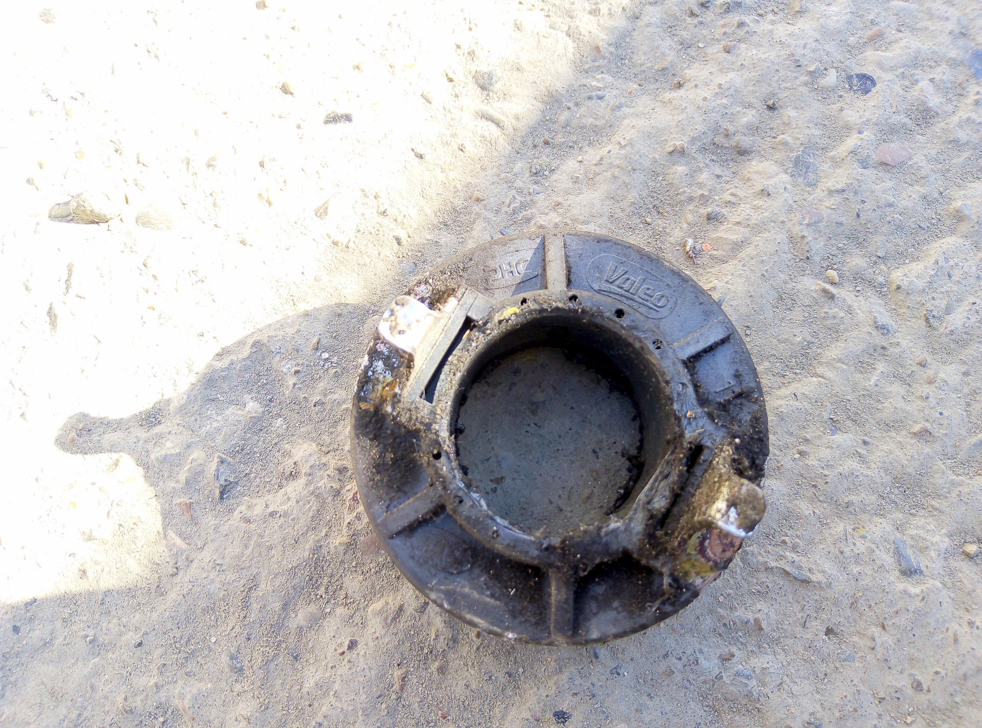

Привет подскажи как вскрывал выжимной?
просто поддел отверткой к верху ? или есть тонкости какие?
Да, плоской отвёрткой поддевая с двух сторон и все.
то вот сегодня как рас попробую)))
Смажь по любому, я так же задавался вопросом как смазать))

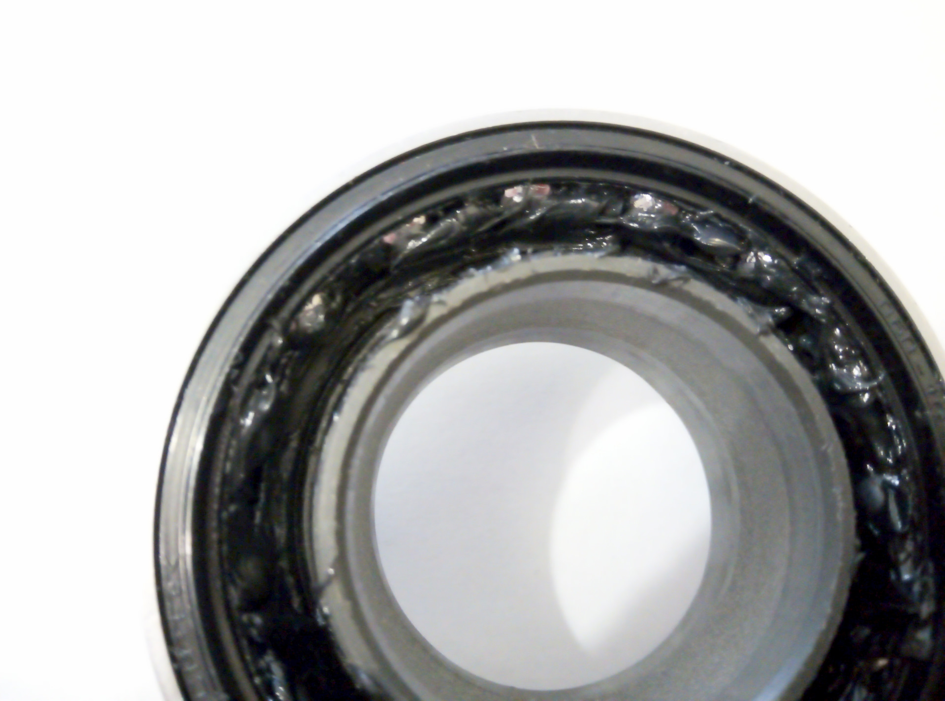

А как подшипник вскрыл? Была ли там смазка? А то у меня сальник коленвала потек( сейчас опять коробку скинул, буду менять сальник, заодно может подшипник смазать думаю
Отвёрткой отковырял пластиковую накладку. Смазка была но я поверх ещё смазал.

Там тоже было такое ощущение что вибрация. Реально в машине так ощущалось. Поправили трубу и всё стало хорошо.
Хмм, где именно поправили?
Сзади где кончается защита. Саму защиту немного выгнули и кронштейн подогнули. Увеличили зазор между защитой и трубой. Когда под машиной будешь, пошевели трубу. Там сразу понятно будет она или нет.

Металлический выжимной по размерам чуть меньше заводского и корзины экседи че то на вид как будто восстановленные все. Отсюда могуть проблемы с включением передач. А диск конечно выглядит качественно.
Выжимной чуть меньше? Разве? Он в комплекте Валео 204 лежит вообще… Лепестки, как мне сказали, от закалки так выглядят.
Многие писали что он ниже я сам его поставил но проблем таких не было правда корзину ставил валео. При следущей замене хочу вернуться на пластик просто более качественный взять.
Да не в выжимном тут дело думаю… Более качественный это какой? Пластиковый живет мало, у меня проехал всего 45 тысяч…

От нового валео вибрации… это что то новое… а выжимной какой стоит?
Металлический!в комплекте который, hdk 204 комплект
Да да, я этот комплект и планировал ставить как раз…

Кручу, верчу вскрыть хочу.Как вскрыть выжимной?
Да легко! Пластиковый круг видишь сверху? Его поддеваешь отверткой и все. Обратно он защелкивается.

сальник первичного вала парт 43134-39011 100р
(Либо сальник от Рио усиленный 43134-39012 150р)
— сальники приводов парты 43119-28020 620р и 43119-28010 430р (или усиленные 4311928050 правый и левый 4311928060)
А вот и парты на сальники коробки усиленные) жаль поздно
Поздно(( Я уже все что можно было поставил(

-опору вилки надо было пластиковую оставить -меньше скрипа и скрежета будет на холостых !
-и масло в коробку 2.2л надо !
Я смазал и опору и вилку смазкой, скрипов не было никогда. Масло в коробку было залито эти 2 бутылки, то есть 2 литра практически, а доливал уже еще 200 грамм для 5-ой передачи старого масла. Оказывается и оно чистое было… Заливали через датчик.

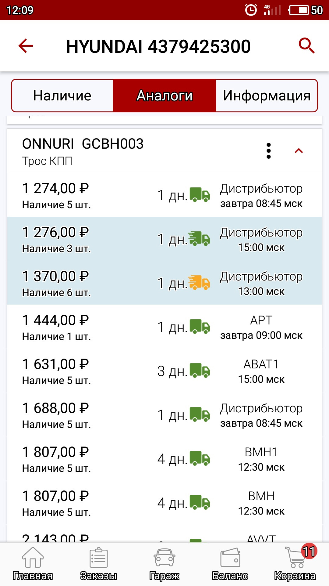

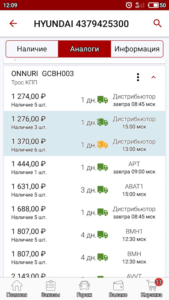

Тросы тоже меняй, непожалешь потом.
Хочу вот( Но ука дорогие(
У меня глянь, я менял, парты есть.
arxodit
С партномер косяк нету его там не сфотал
arxodit
Эти брал доволен
Спасибо, подумаю.
