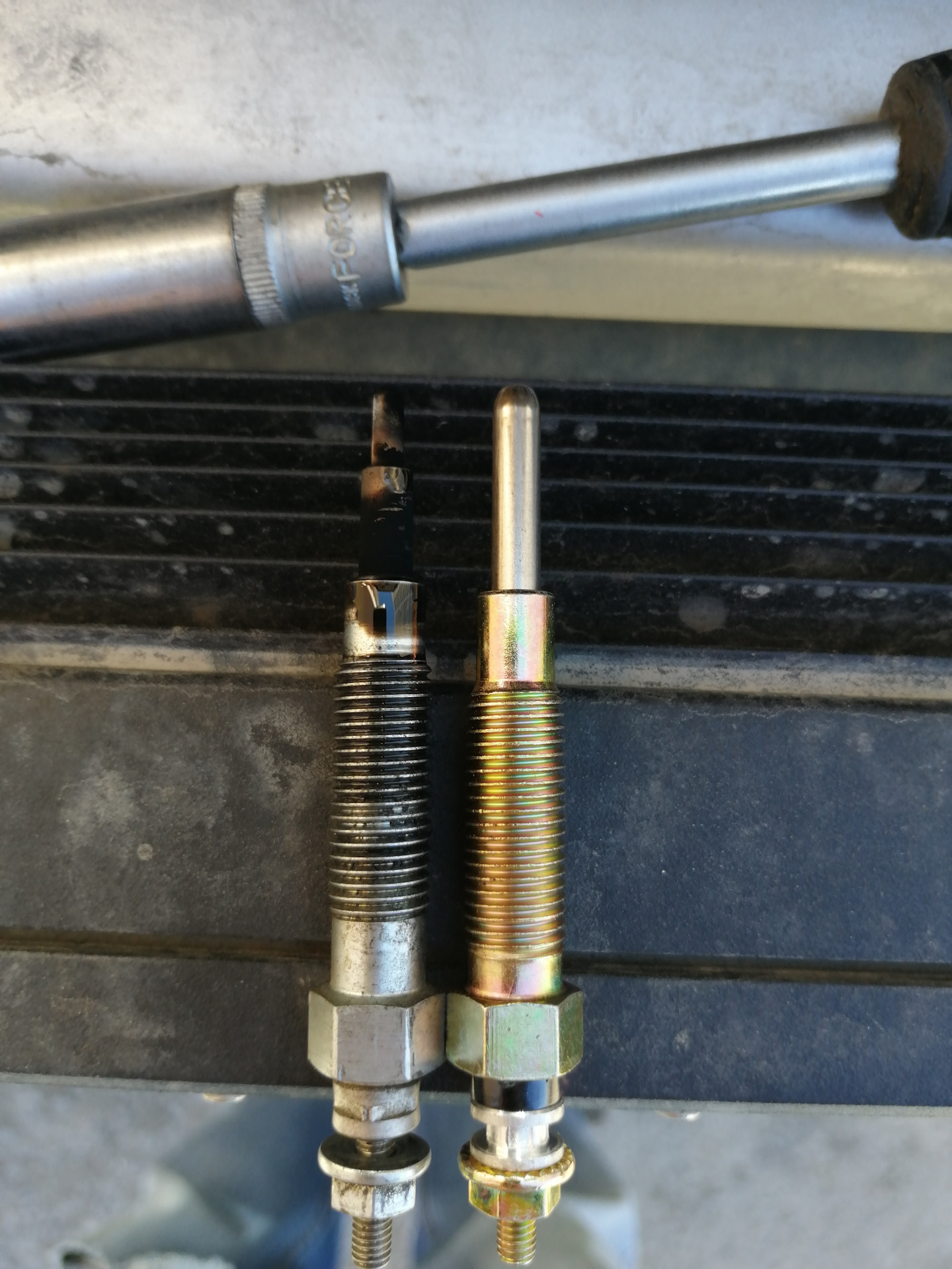

Всем привет! С покупкой машины купил и проблему плохого запуска авто, в любую погоду в +30 заводится сразу…
Заказал на али экспресс свечи, долго мучался, с выбором. Заказал, шли оч долго, сразу после прихода с почты занялся заменой на улице холодно, думал за одно проверю на запуск на холодную. Душа не лежала к покупке свечай, немного дленнее стоявших нгк, стержень на фото видно толще и дленнее. Поставил минут 7 завелась на удевление легко, обороты упали и заглохла… Отручивая старые свечи они были мокрые, ну это до тадно, 1,2 цилинтры кончики свечей чёрные, а 3,4 как уголек с белым налётом, после того как машина заглохла она на новых свечах не завелась, чуть акум не посадил. Выкрутил 1 свечку китайскую, через рейку цепонул в акб, до красна на грелась аж на 17 й секунде, а старая на 3-5. Поставил обратно старые свечи, пшикнул силиконовой смазкой в заслонку и завел. Что делать с заводкой уже не знаю, осталось только форсунки снять на стенд.
Подсжите как быть, уже 7 месяцев мучаюсь машина с сигналки вообще не заводится пока не пшикну эфира или силикона.

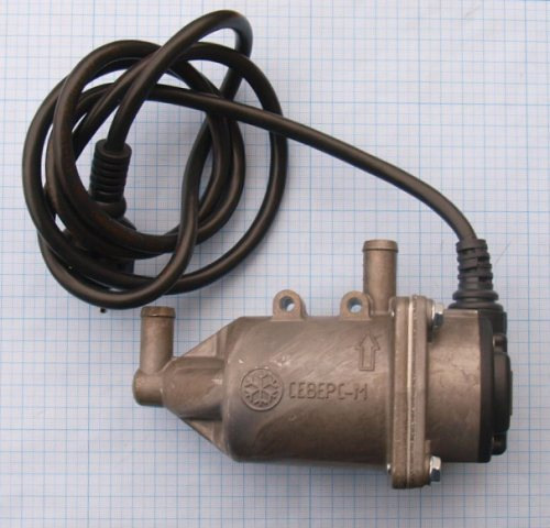

У нас в Новосибирске не везде провод кинуть можно…
Есть решение дешевле оригинальных свечей :) И двигатель тебе спасибо долгим сроком службы скажет :)
Слава не у всех 220 под боком
У меня друг в девятиэтажке с 7-го этажа удлинитель спускал, микрик зимой грел :)
С 4 этажа, на дерево, потом до машины-итого 54 метра провода 😬
Зато в мороз, — вжик, и завёл, и двиг тёпленький.
Именно так. Даже на обеде цепляю, чтоб не прогреваться потом
Привет, проверь зазоры на клапанах, форсунки как льют проверить и свечи накала нормальные поставить, я у нас в Томске брал на экзисте свечи Denso dg-643, керамические, работают хорошо, года на 3 хватает, стоят в районе 950 рублей за одну, а ещё вопрос как стартер крутит вяло или нормально?
Стартер на мой взгляд хорошо крутит. Сравнить бы с твоим
В субботу можно попробовать

купите свечи от TD-27 фирмы HKT
PN137 и забудете о проблеме как минимум на год (я забыл уже как 2 года). Дополнительно смотрите контакты проводов на реле свечей накала (находится над расширительным бочком, по проводу отследите от шины свечей). Советую сделать профилактику топливного насоса, в холодное время сальник может воздух пропускать (можно проверить, если подкачать помпой и попробовать завезти). Я для решения этой проблемы поставил себе мультиметр ссылка из драйва у одноклубника www.drive2.ru/l/464038438216139735/. Сразу видишь при заводке ток на каждой свече, а если ничего не показывает, значит пошел глюк на реле. Да дорого, но это того стоит.
Про свечи от тд 27 слышал. Последний раз отговорил брать знакомый паджеровод, хотя он ранее до покупки мной делики, эти свечи НУ ОЧЕНЬ ХВАЛИЛ и пользовался ими, в радость.
Не помогут! Ставил себе!

С номерком не ошибся? Это свечи с атласа на 24в и размер у них совершенно другой от 4м40
Ошибся, РМ 165 нужны
Сталкивался с разными свечами и вот что почерпнул из опыта, кстати именно из за знаний и нехочу дизель, если только он не нулёвый. Так вот есть свечи, которые нужно подключать последовательно, есть свечи от 5 вольт работают. А вот какраз китайские неизвесно от скольки. И народу разные присылают. Нужно хотябы покупать аналоги в магазинах запчастей. Они даже может и китайские будут но нужного напряжения.
Дизель у меня первый. Полностью согласен, что из за знаний он разочаровывает и отталкивает от себя. А свечи с али экспресс все 11 в.
Вот что я подумал. Нужно все новые свечи соединить паралельно к штатному проводу на машине и при включении замерить падение на пряжения. Из за старости наших машин, контакты окисляются и ржавеют, при включении ток растёт и сопротивление в разы увеличивается в плохих контактах. Я на своём все места стыков очищал и с медной смазкой закручивал. Заводится с полтычка без затягивания, крутит бодро. Сначала проверить на старых также напряжение.
Купить оригинальные свечи! Все остальное гавно
