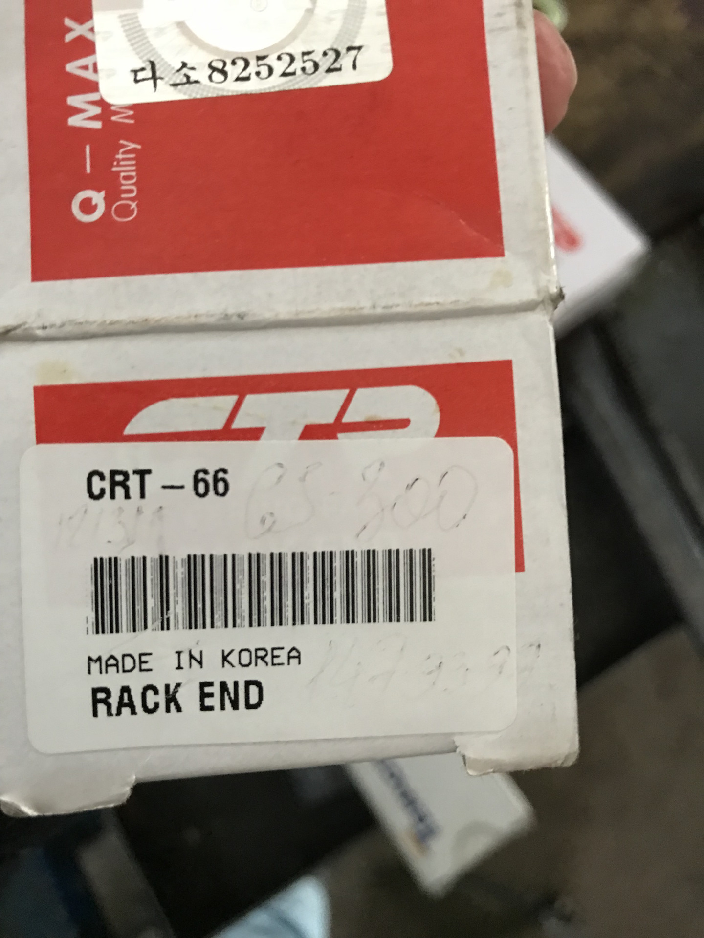

Устал катать в багажнике запчасти, да и если честно — наклоненный в сторону руль не давал покоя. Решил сегодня заехать и разом все поставить, да не все оказалось так просто.

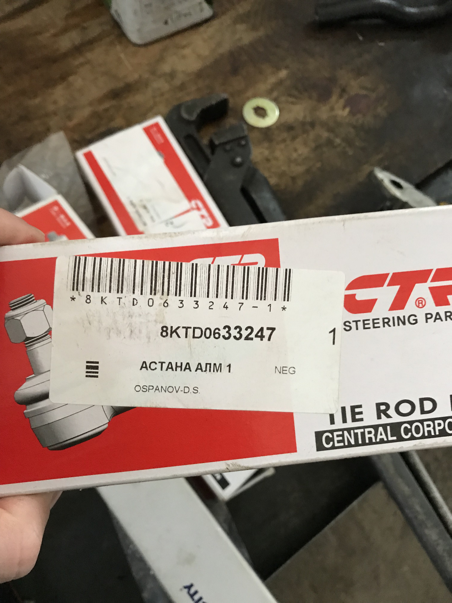

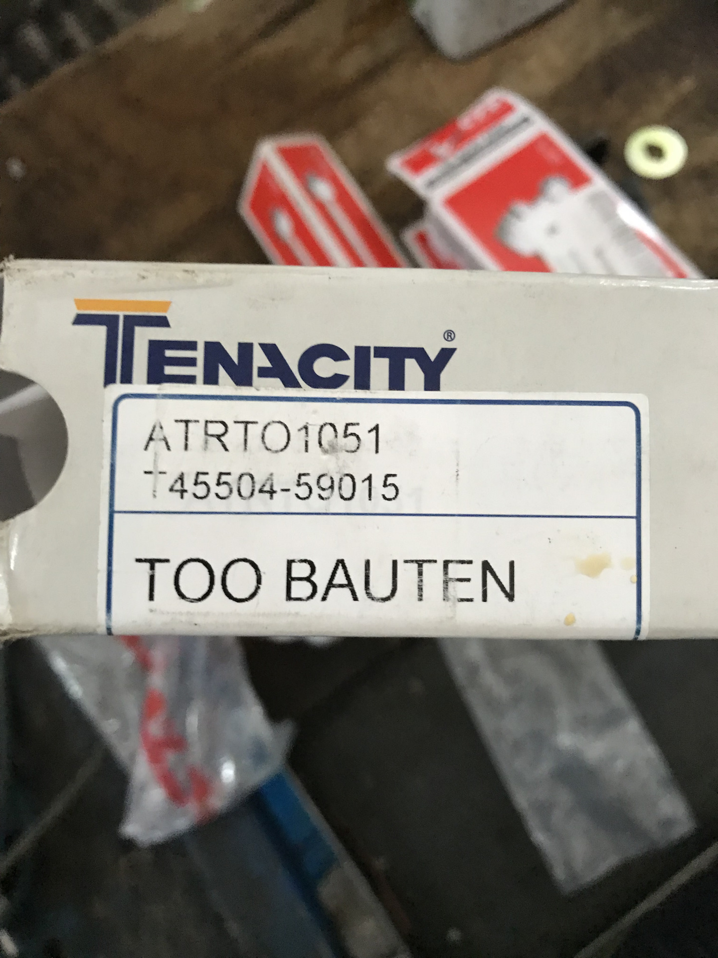

Сначала были куплены 2 рулевые тяги CRT-66 от GS, так как господа в магазине запчастей тыкая в компуктере по каталогам с пеной у рта кричали «брат у тебя рейка GS и тяги тоже», как оказалось позже — правая тяга гораздо длиннее и не от GS ни разу. Искал около 2 недель нужную и наконец-то нашел made in taiwan…тут уж выбирать не приходится.
Но и тут не все так просто, другие господа на сто около 30 минут не могли снять правую тягу, потому что мозгов понять что там контргайка — не хватает.
Сняли ее, изрядно покорежив, так что дальше я уже, в любезно одолженных у тех же умельцев белых перчатках, бежал к токарю и точил новую гайку и резьбу на новой тяге.
По итогу руль стоит ровно, похрустывания при повороте налево на маленькой скорости остались, люфт только от карданчика небольшой — потраченные 4 часа на работы и суммарно месяц на сбор запчастей.

Кстати, хочу сказать большое спасибо тем ребятам, кто в своих бортжурналах пишет номера запчастей. Нашел тяги именно благодаря блогам тут, так как когда наши продавцы запчастей слышат Lexus LS400 — то сразу прячутся под прилавок, тяги удалось найти именно называя номера.
