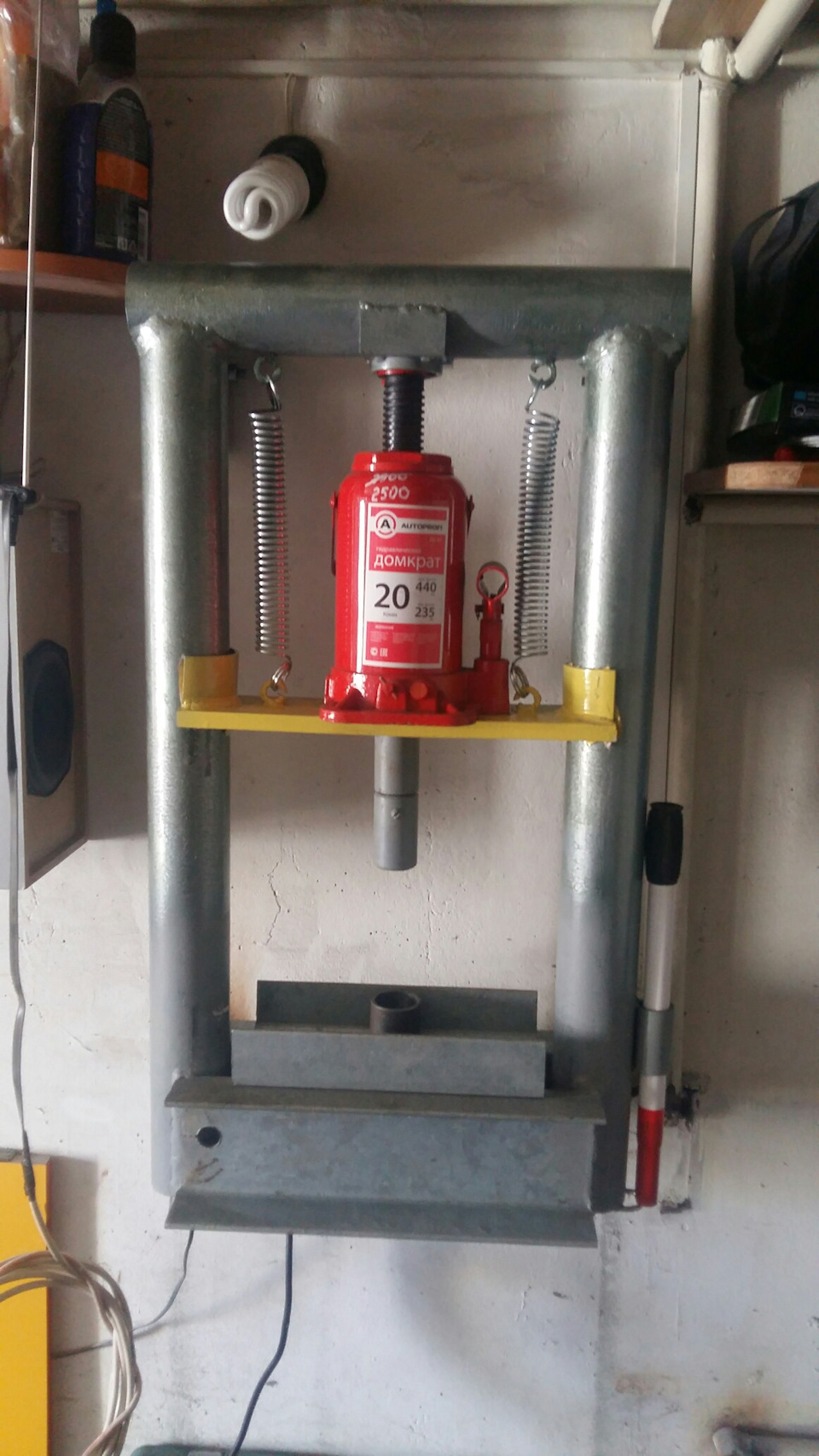

Так же для проведения работ нужен пресс. В целях экономии места пресс сделал компактным но с усилием 20т.

Про пресс бы интересно было почитать подробности
Хорошо. Сделаю отчетик на днях выложу
Пресс прикольный получился. Для прессовки сайлентов подвески больше и не нужно! Этого вполне достаточно!

Красава!
За яму, пресс и за проделанную работу, уважуха.
