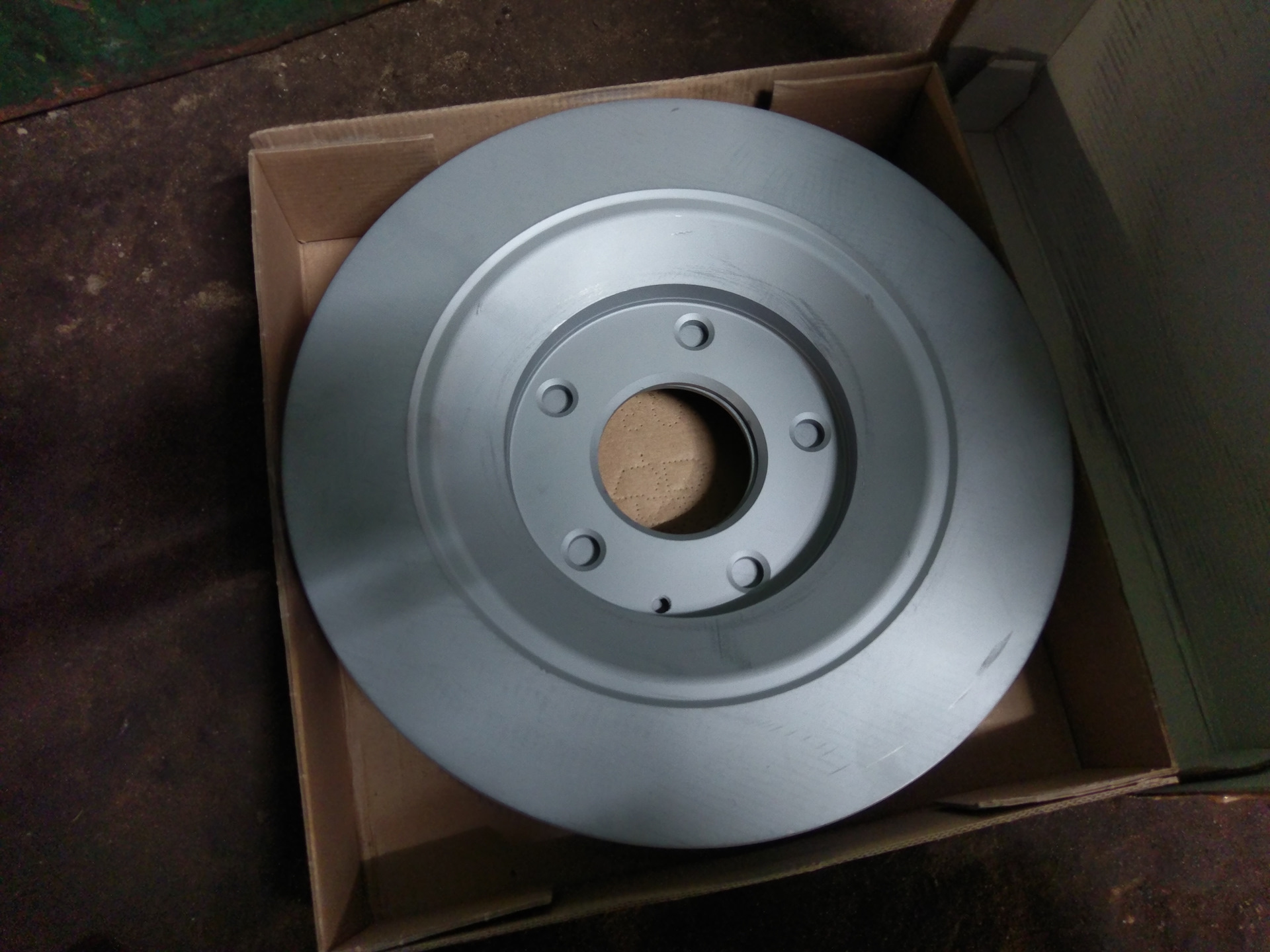

В итоге, остановился на Otto Zimmermann. Передние взял с перфорацией "типо sport" (арт. 370305052 — 9`950₽), по качеству пишут, что они лучше чем без нее.
задние предлагаются всего в одном варианте — обычные невентилируемые(арт. 370305620 — 5`200₽)
По толщине совпадают со штатными, поэтому подошли без проблем.

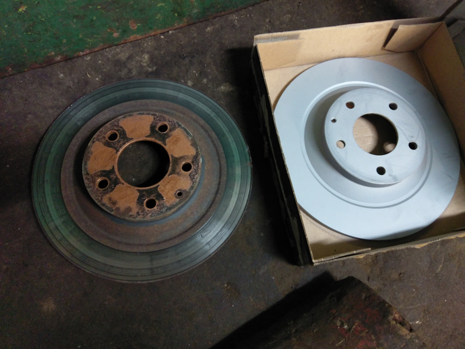

Диски по допуску еще проходили, толщина 26.5мм (минимальной является 26), тысяч через 10 все равно пришлось бы менять… Но все были довольно в глубоких бороздах с двух сторон(с тыльной заметно хуже чем с лицевой)

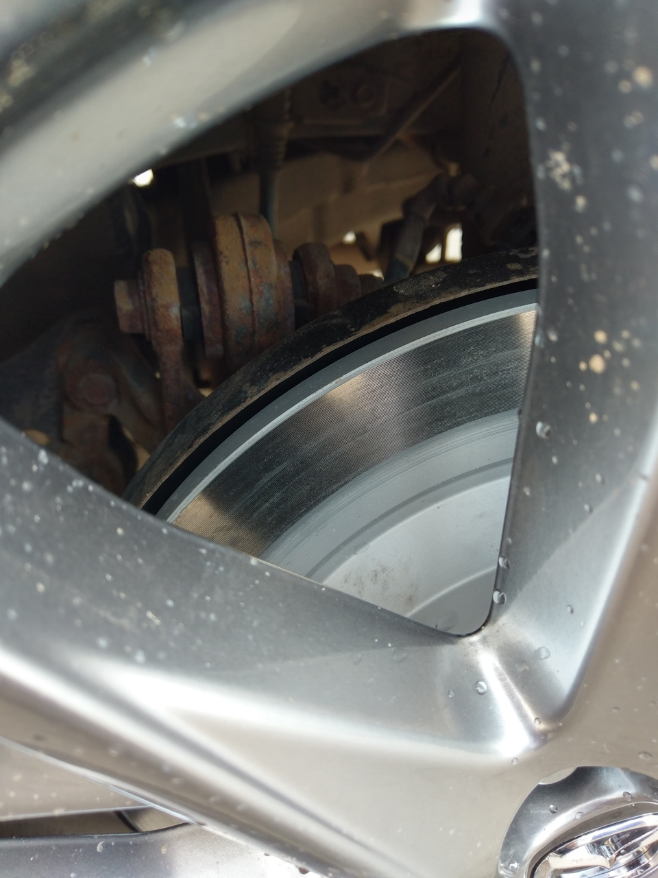

Теперь можно приступать к обновлению задних тормозов. Дальнейший процесс ничем не отличается от замены передних дисков. Правда задние у меня прикипели почти намертво, но ничто не устоит против удара молотком😅(да-да, про спец отверстие, предназначенное для таких случаев в курсе, с помощью него как раз-таки и снял диск)
Задние тормозные диски без таких глубоких борозд как передние, но уже на грани износа — толщина чуть больше 8мм (минимально допустимая — 8)
А вот колодки в полный ноль…

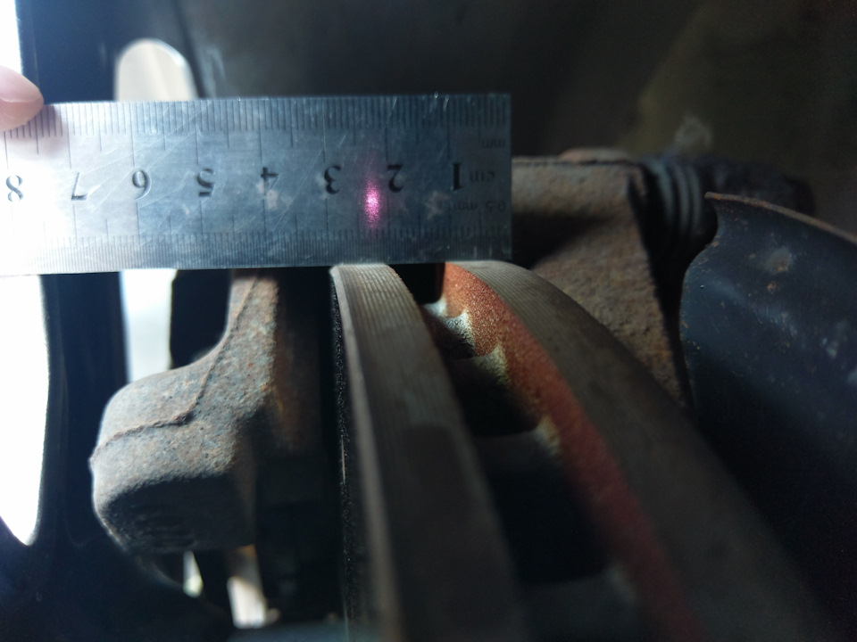

Привет. Тебя не затруднит померить ширину рабочего полотна на дисках. На зиммерманах. Там где колодка прилегает. Нигде не могу найти эту инфу
завтра постараюсь тогда скинуть фотки с линейкой. Я так понял речь о ширине(толщине) диска?
Спасибо.
