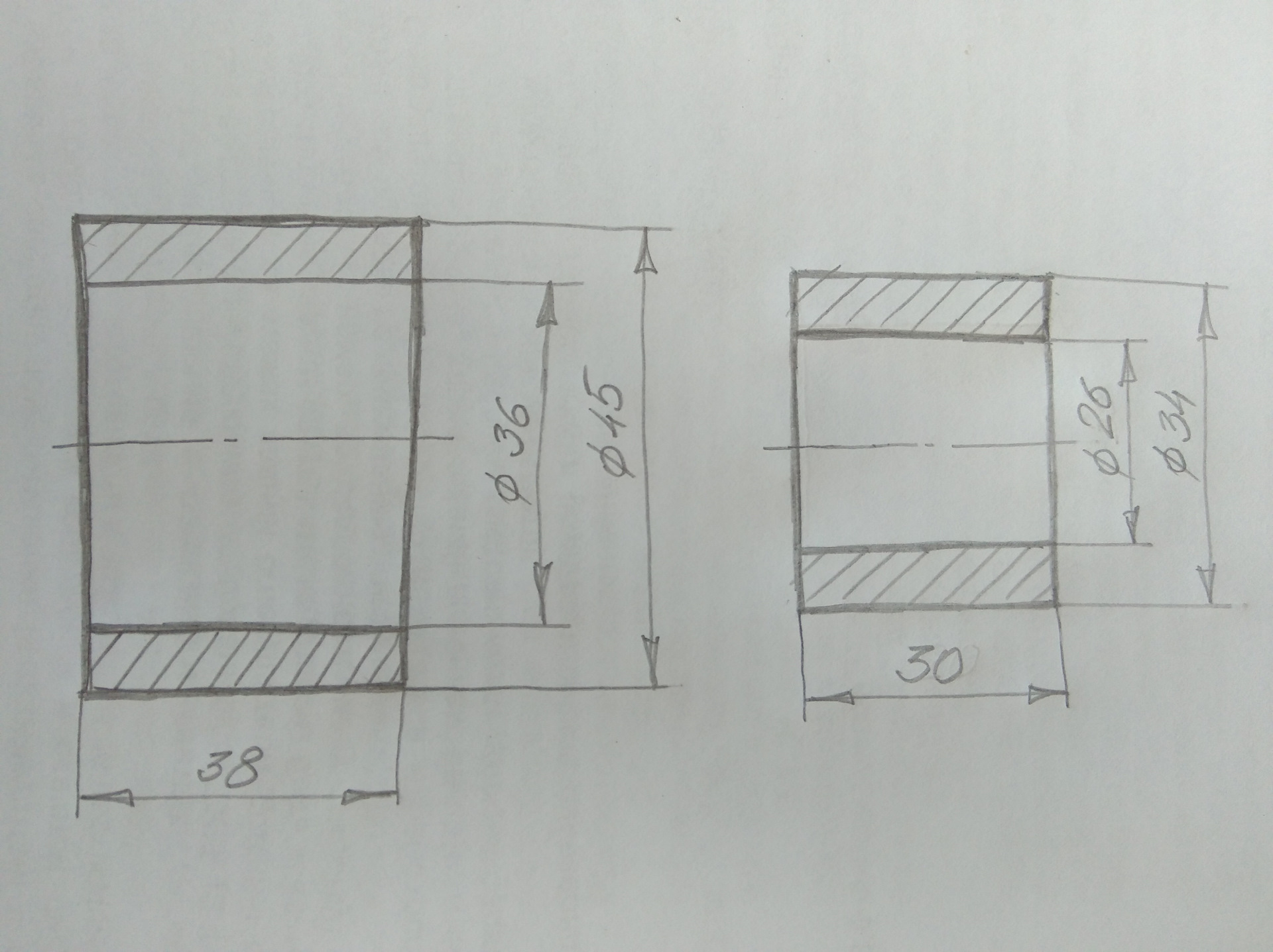

Сняв с них измерения, набросал эскиз по которому токарь изготовил две оправки для выпрессовки.

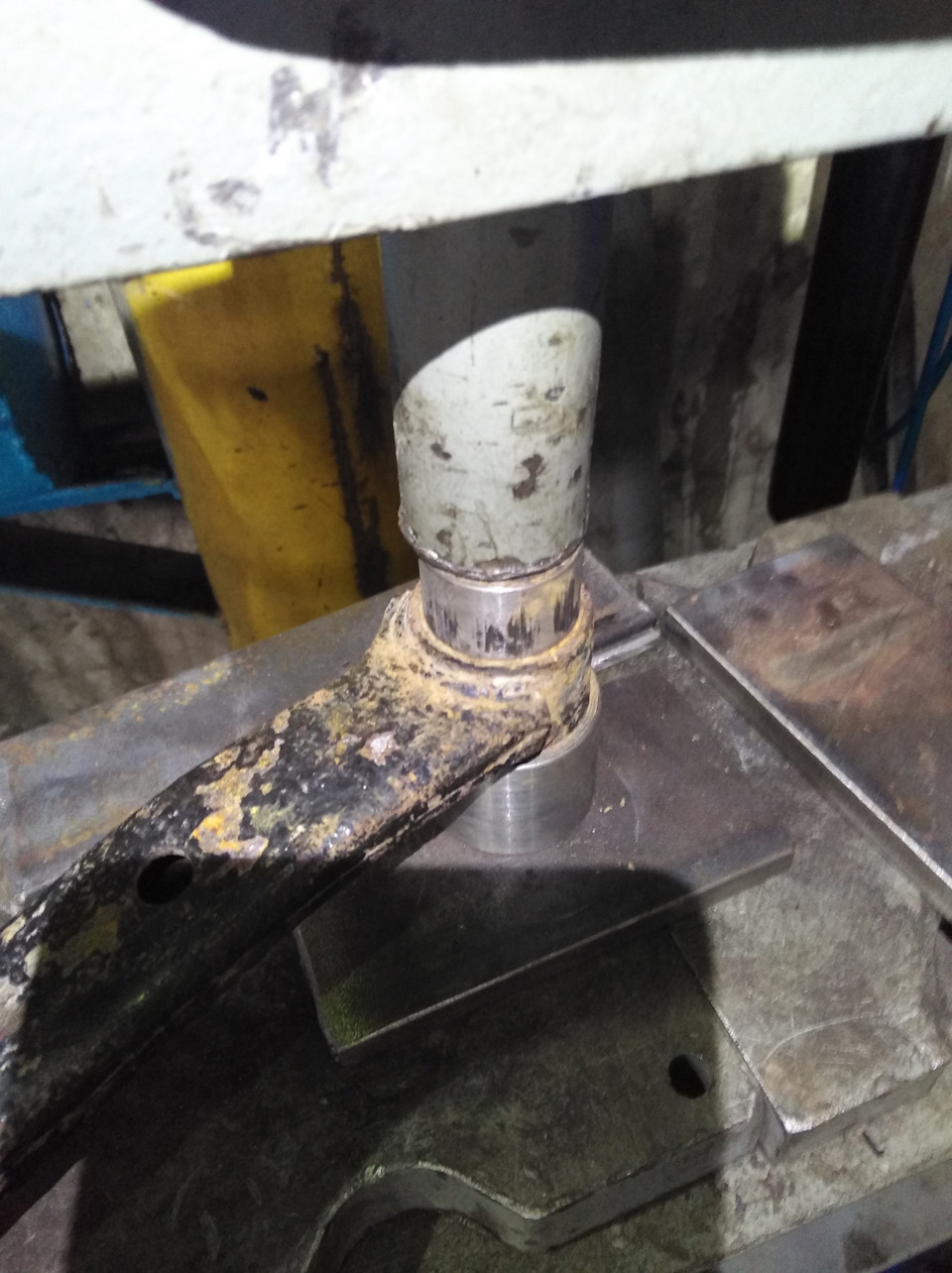

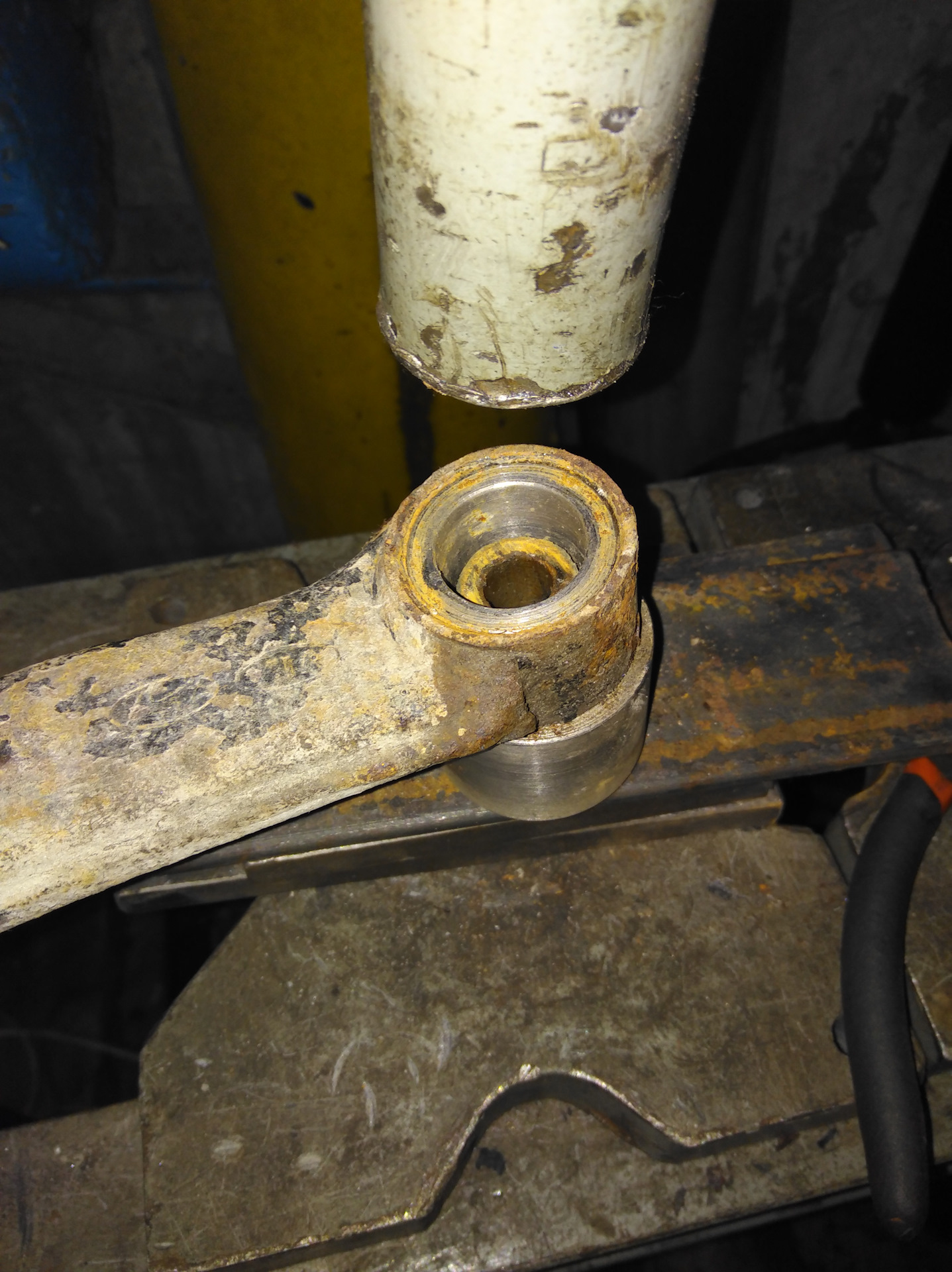

Далее идем к прессу, испытаем оправки.

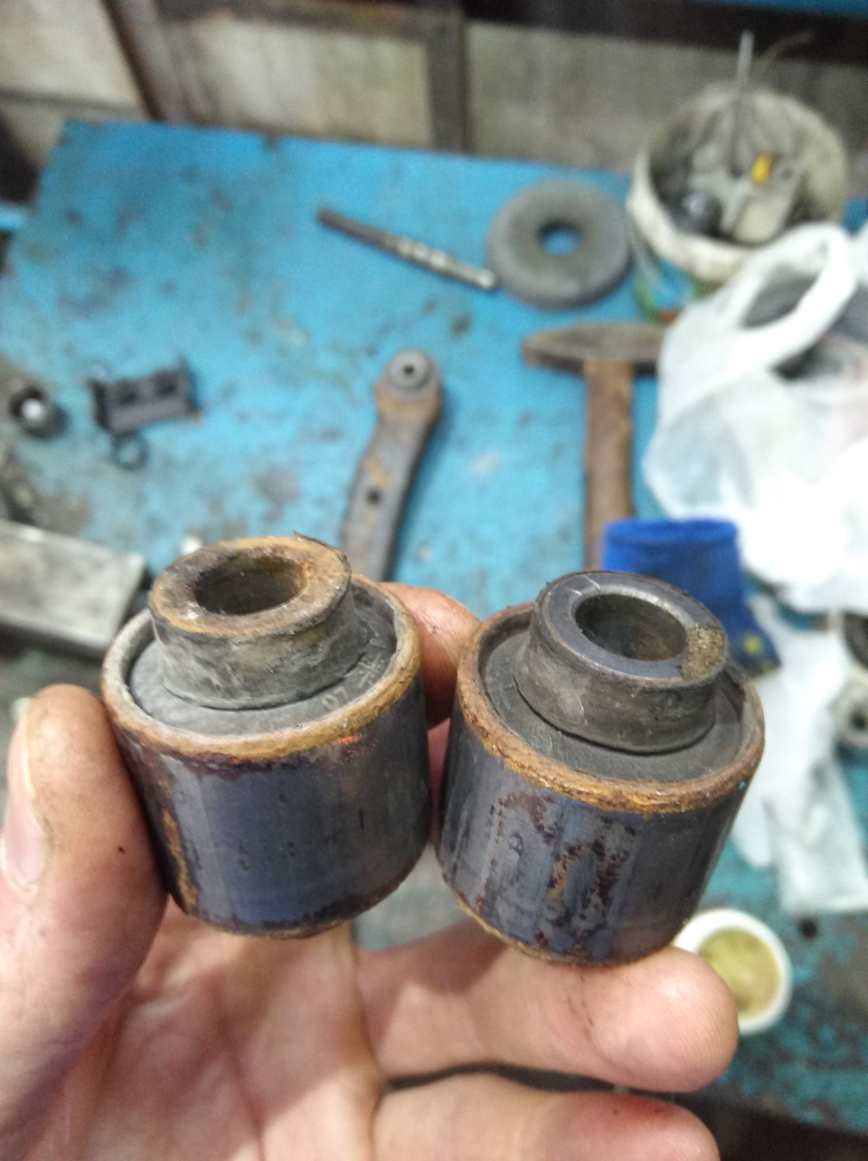

По фото видно состояние старых

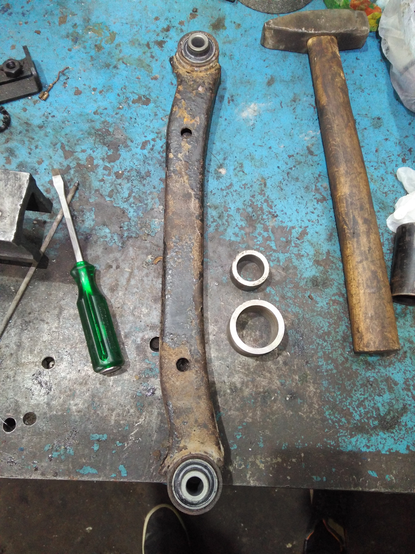

5 минут и старые удалены, также ничего не грел, обстучал только после предварительного натяга, вышли они с треском.

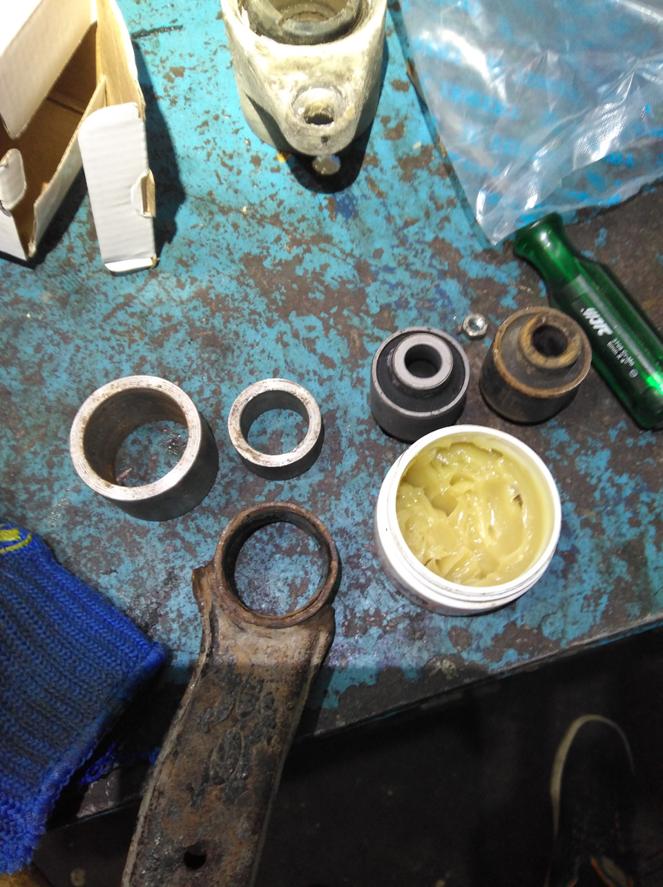

Немного смазываем новые, очищаем посадочное место в рычаге и запрессовываем на место.
Запрессовка проходит еще быстрее. Ставим рычаги на место. Так как предварительное напряжение в подвеске создано заранее ( лучше конечно это сделать на яме, но я разбирал без оной, поэтому сразу подставил домкрат под кулак и приподнял его, сымитировав нагрузку от веса машины) протягиваем болты крепления рычага с усилием 71 Нм. Для работ по машине приобрел себе динамометрический ключ для тонких работ с усилием 8-50Нм, о нем будет отдельная запись; затянул им до максимума.
