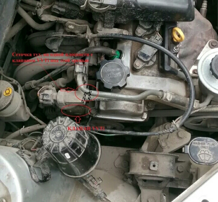

Отъездили месяцок без проблем, потом опять началось. В пробке машина затряслась, обороты х.х взлетели до небес, выполз чек.
На тормозах доехали до диагностики, выдало ошибку по VVT-I P1349, тут три варианта, сетка забитая, сам клапан или муфта, сетку достали, она чистая, поэтому поехали за клапаном. За диагностику 800 руб.
Клапан VVT-I Toyota 15330-23010 3000 руб, замена 300 руб. Не прогадали, чек погас, машина нормально заработала.

где стоит эта сетка клапана VVT-I ?
Своё фото не делал, вот с интернета с литрового мотора
