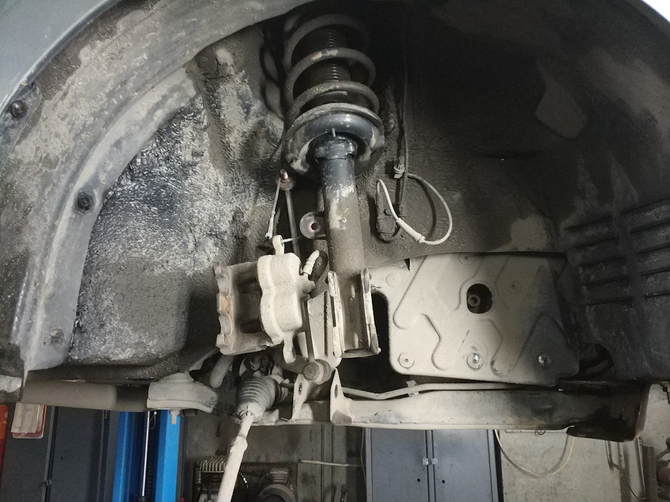

Пришло время перетрясти переднюю подвеску.
Из явных проблем было:
— частично отслоившиеся сайлент-блоки передних рычагов
— потрескавшиеся пыльники шрусов
— изношенные опорные подшипники
Кроме этого, еще на 90к был на стенде — показали износ передних амортизаторов. Решил заменить заодно, что в ближайшие годы об это забыть.

Закинув все это дело в багажник поехал в сервис на замену.

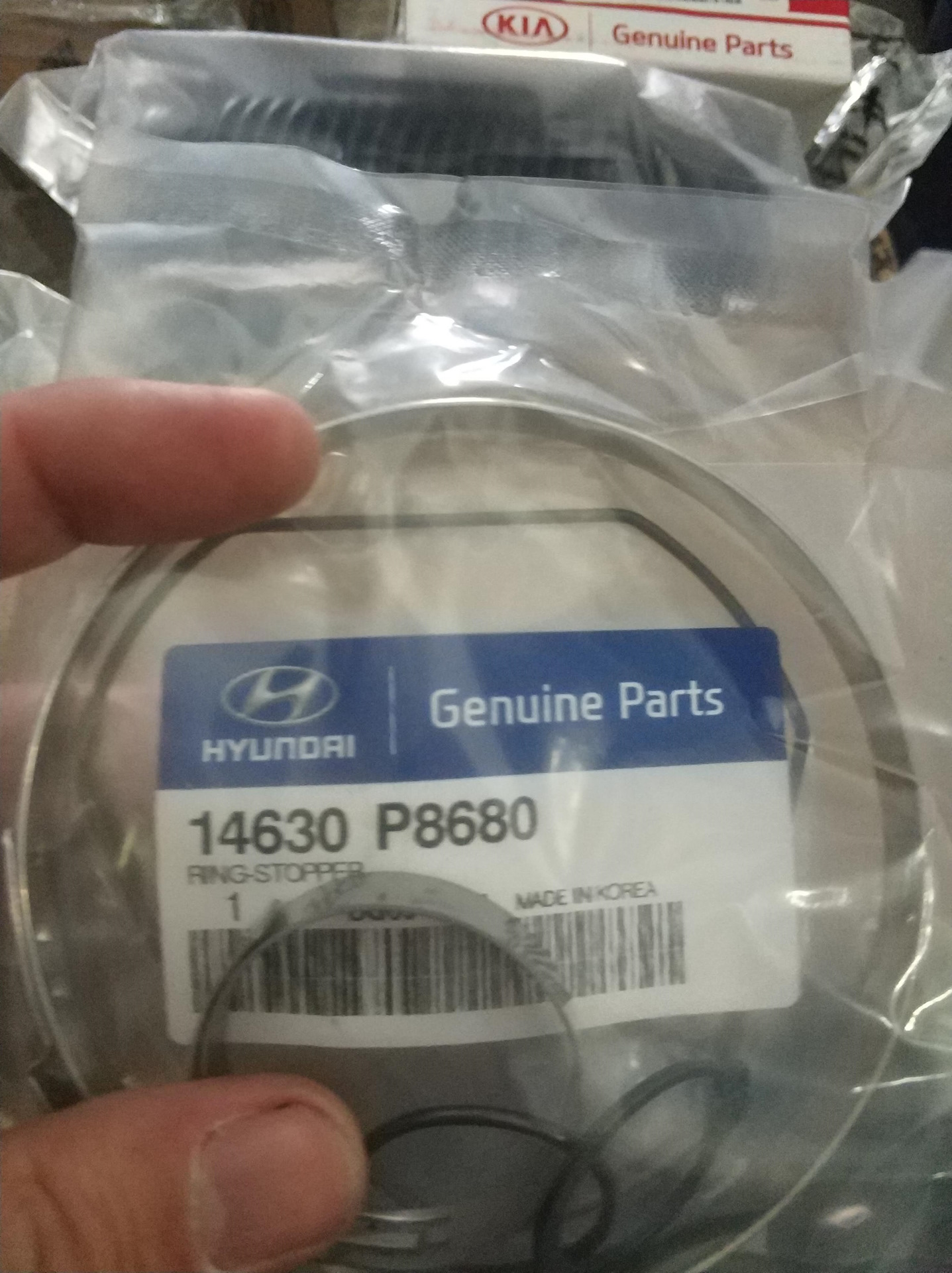

Здесь позволю немного остановиться и разобрать поподробнее, так как трескающиеся пыльники встречаются повально, а оригинал стоить несоизмеримо дорого. Что же содержится в коробке почти за 3 килорубля (да, искал через zzap и нашел за 2200)!
Сам пыльник в оригинале идет только комплектов и официальных замен нет!
За весьма нескромные деньги получаем следующее:
Таким образом, кто хочет заплатить поменьше — могут попробовать поискать пыльник отдельно по номер 49542-N0455. Из того, что нашел — PartsMall PXCWA-323. Цена приятно удивит (150-200 руб). Набор хомутов 14630-P8680 только под заказа по 110 рублей :) Другую зубную пасту подобрать не проблема.
Благополучно поставили все на место.
Но вот тут меня ждала бида…
По работам со сход-развалом обоих осей вышло 10 900 руб.

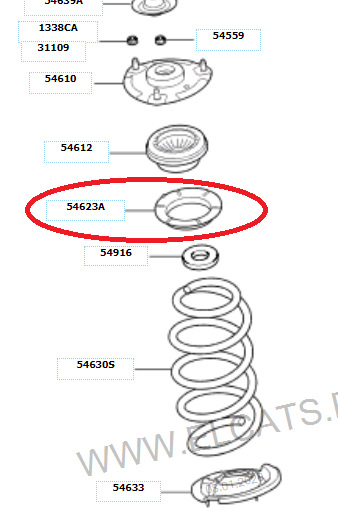

прокладку под пружину только нижнюю менял?
смотрю все только низ меняют… верх не нужно?
Сверху опора… Ее тоже желательно менять, посмотри следующие посты что с опорой стало… Менял экстренно в Екатеринбурге.
ок, ща
ntv83
ну опорный подшипник я заказал Hyundai/KIA 54609 -2P500FFF, говоришь лучше и саму опору заменить которая на три болта к кузову ?
Да, она у меня развалилась по пути из Москвы до Нижнего Тагила :(
ну развалилась то она наверно изза того что коррозия взяла своё?
Ну да, плюс мне кажется в сервисе не затянули одну гайку. Если машину обслуживать самостоятельно и есть место, то можно посмотреть и заменить по факту износа. А противном случае — проще сразу менять при разборе и на следующие 100к пробега хватит.
ntv83
как буду разбирать посмотрю в каком она состоянии… у меня то в принципе ничего не хрустит не клинит, просто если менять амортизаторы то сразу и опорные подшипники… чтоб не лезть уже туда пару десятков тыщ
Там в опоре сайлент-блок, вот его отслоение смотреть.
окей понял) спасибо, а что на счёт резинки верхней между пружиной и подшипником?
Если опорный брать усовершенствованный от соренто, то пыльник опорного идет с вборе с самим опорным.
54612 + 54623A в сборе.
Ну я обвал не пыльник… это демпфкр или как его
На фото выше есть опорник с этим пыльником. Прокладка демпфера на рисунке чуть ниже.
Ну это ж нижний демпфер… а меня верхний интересует, все меняют только низ…верхний не изнашивается? Или с подшипником FFF он не нужен?
Он уже закреплен на опорном подшипинке с FFF.
Если заказывать оригинал по каталогу — он нужен.
Если заказывать опорный подшипник от соренто с FFF, то не нужен.
Теперь понял ) спасибо )

Пыльники трипоида партсмал прошли 15тыс — пока норм, хомут в комплекте — хрень
Левый правый отличаются или одинаковые пыльники лежат?
PartsMall с хомутами идет.
Отличаются!
Там хомуты — лажа…
Ориг комплект хомутов по номеру под заказ из Кореи — копейки.
В чём различие?
Не сверял, но номера по каталогу разные. Единственное, что в коробке может быть разное — это сам пыльник :)
До последнего был уверен, что вроде как одинаковые, но когда писал пост, то заглянул в каталог.
То ли повезло, то ли в сервисе знали какой куда ставить, но поставили правильно (правый, левый).
Вот я и думаю, что там кроме каталожного номера, разницы и нет.
