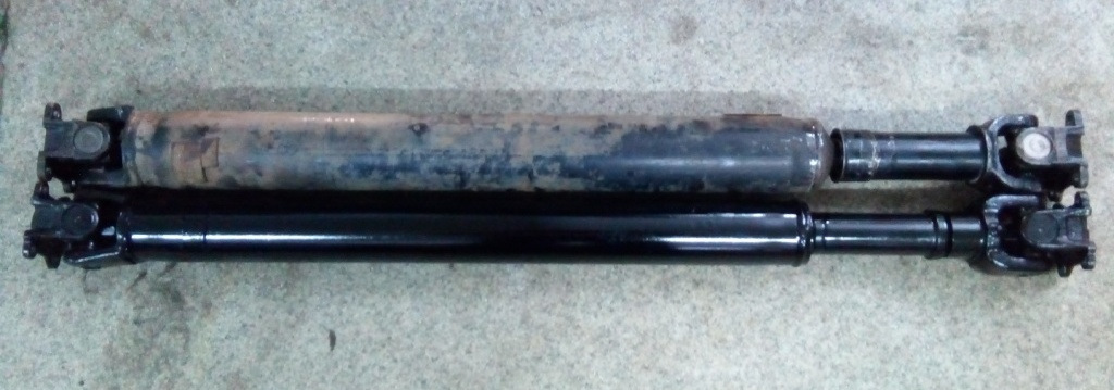

Всем известно, что задний кардан у Сейфа — не самое ремонтопригодное изделие. Виной этому оригинальные китайские крестовины "неходового" размера, относительно слабое шлицевое и совершенно "никакое" уплотнение этого самого шлицевого. И если раньше ещё можно было купить оригинальные крестовины хорошего качества, то нынче кроме GMB GUN-29 и с большой натяжкой АЗЛК-412, ставить больше нечего. Почти у всех уплотнение не держит смазку, а если шлицевое "устало" — только замена кардана в сборе. Но и это проблема — нынешние китайские карданы я бы стал ставить только совсем от безысходности, установка кардана УАЗ через проставки — тоже затея "так себе", УАЗ-валы сами качеством не блещут, да и лишний вес проставок надёжности не добавляет…
Задался вопросом — а почему никто не смотрит в сторону "прародителей"? Ведь на Дроме можно приобрести практически любой кардан на Сурфа вполне достойного качества. По расстоянию между болтами и диаметру центровочной шейки фланцы нашего кардана полностью идентичны тойотовским — это подтверждается тем, что к сурфовому редуктору китайский кардан полностью подходит. У японцев на полноприводниках существуют всего два вида фланцев, различающихся по габаритам отверстий — 60х60 и 66х66, наш — 60х60. По длине решил не подбирать, поскольку при необходимости удлинить/укоротить вал несложно.
Несколько недель мониторинга и подходящий по качеству и цене кардан нашёлся.
Покупка оказалась очень удачной.
Во-первых, шлицевое соединение более длинное, шлицов больше и они более мелкие. Несмотря на то, что кардан б/у — зазор в шлицевом незначительный (продавец не обманул), после нанесения тонкого слоя свежей смазки люфт совсем перестал ощущаться.
Во-вторых, вал оказался точно такой же длины, как и GW, но изготовлен из трубы меньшего диаметра и немного легче.
В третьих — теперь есть большой выбор тойотовских крестовин 29x49 (04371-35051, 04371-60070), от дешёвых аналогов типа GMB до оригинальных или вообще тюнинговых усиленных. Для доступа к маслёнкам крестовин вилки у сурфового кардана сделаны более длинными, шприцевать очень удобно.
Думаю, теперь вопрос с потенциальной ненадёжностью заднего кардана снят на долгое время.

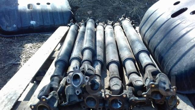

Б/у мне достался за 4500 с доставкой из Владивостока, это где-то всего 70 убитых енотов)))
а где не новый ?)
это у вас там обносят жопанские свалки ушлые барыги, у нас 4рунер редкая редкость. скажу так — за всю жизнь ниразу вживую не встречал
увы))) а в сопредельных странах, кроме нас, нет?
ниа, даже у пшеков не пшекает
allegro.pl/listing?string…ict-sort-sqm-uni-1-3-0312
вот беда…
ага. а вот узбеков вагон. следовательно 4рунер это вообще в нашей географической части мира неинтересная модель была
otez-sErgiy
ты в своем уме, друг ?))
так, навсякий случай курс на рубля 1к2 примерно
Вон, во Владике горой лежат по 3500 :)
Во! по виду — точно они)))
1zelenok1
нда. пичалька
1zelenok1
Ахахахахах
1zelenok1
Привет, а можно ссылку?
Уже по 4-ре :) лови именно эту ссылку, но можно и нужно весь фарпост прошерстить, да с торгашами торгуйся, не стесняйся
www.farpost.ru/vladivosto…0-s-raspila-65219939.html

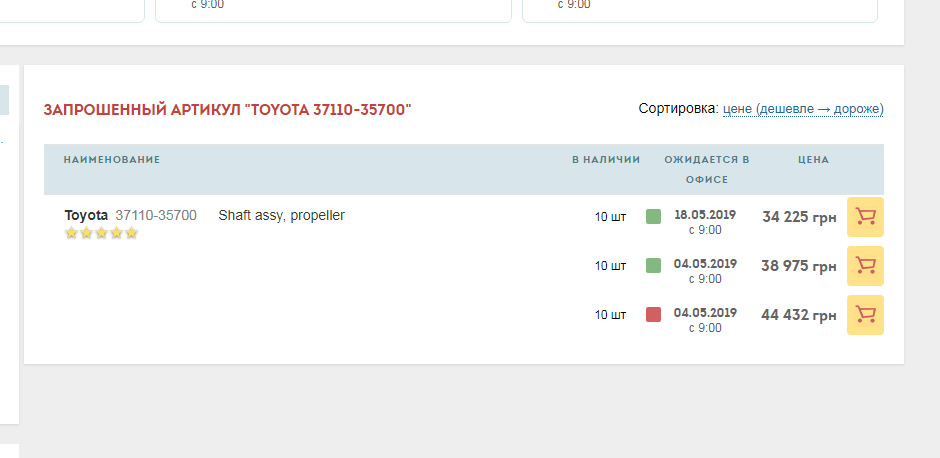

Привет! Все прочёл (но пятница, пивко, шашлык), может что пропустил, … Так понял, кардан от хилюкса 37110-35700 подходит болт-он на наш гжель? Если нет, поправь…
Насчёт кода не уверен, но да, подходит абсолютно "болт-он".
Спасибо большое за информацию.
Рад, что мой опыт полезен 🤝
