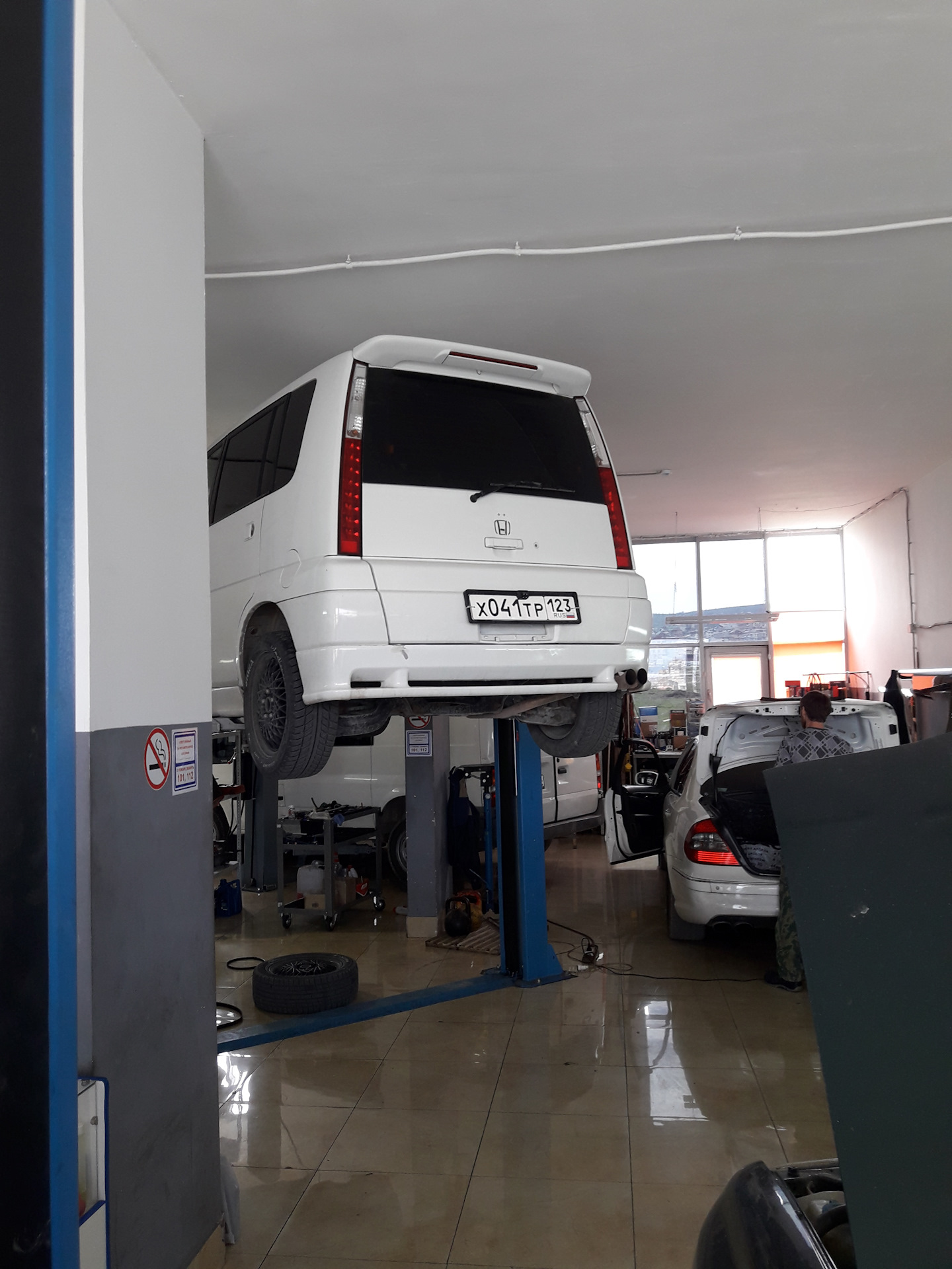

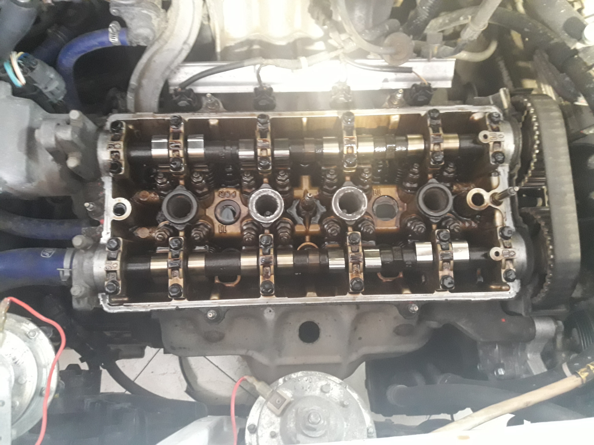

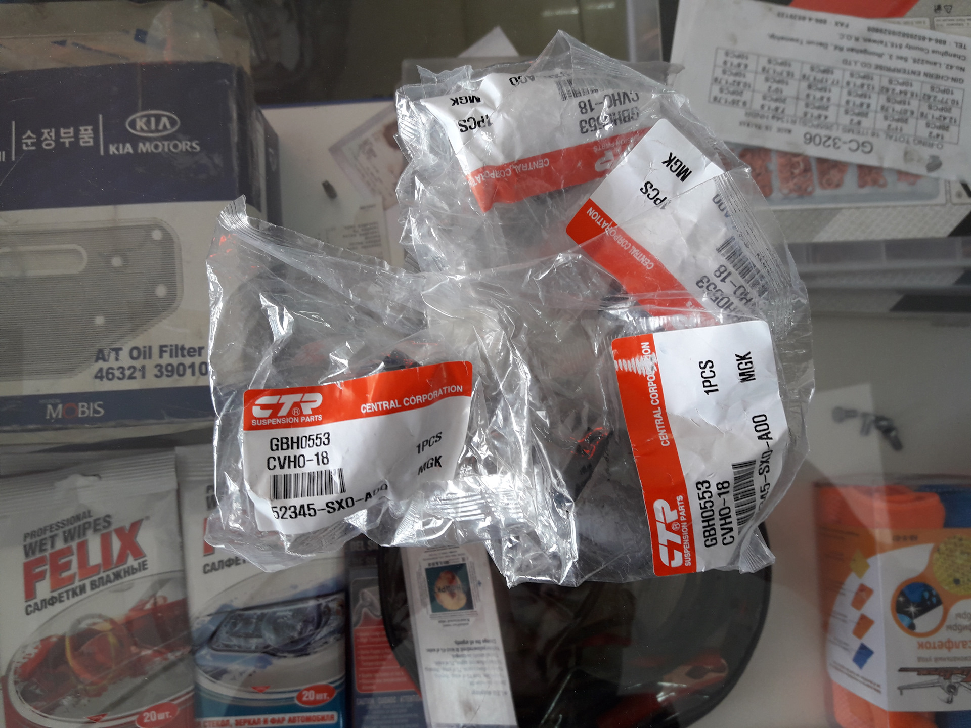

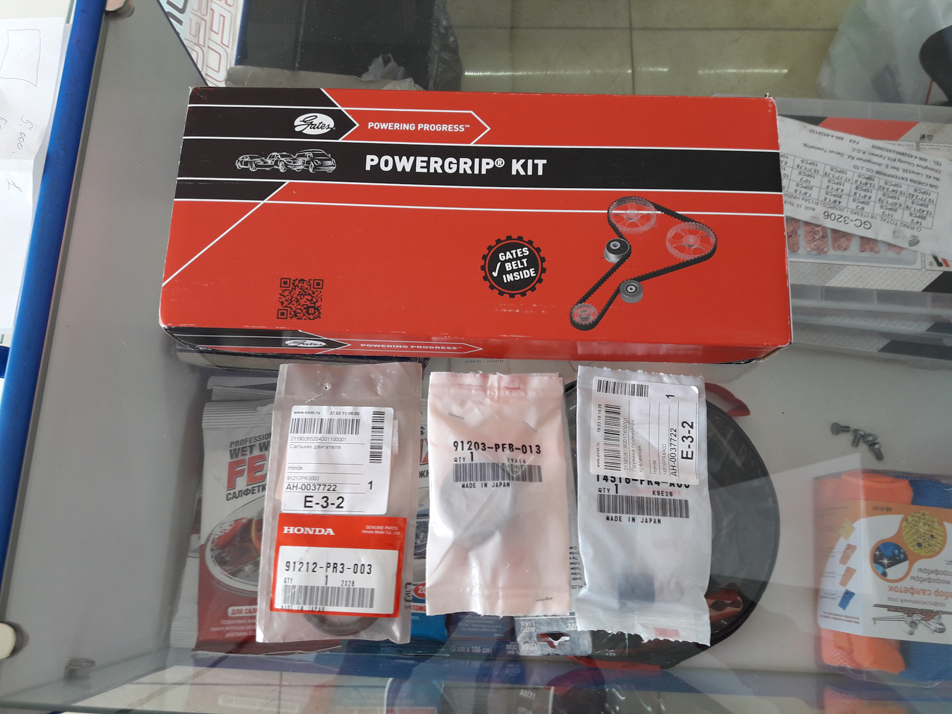

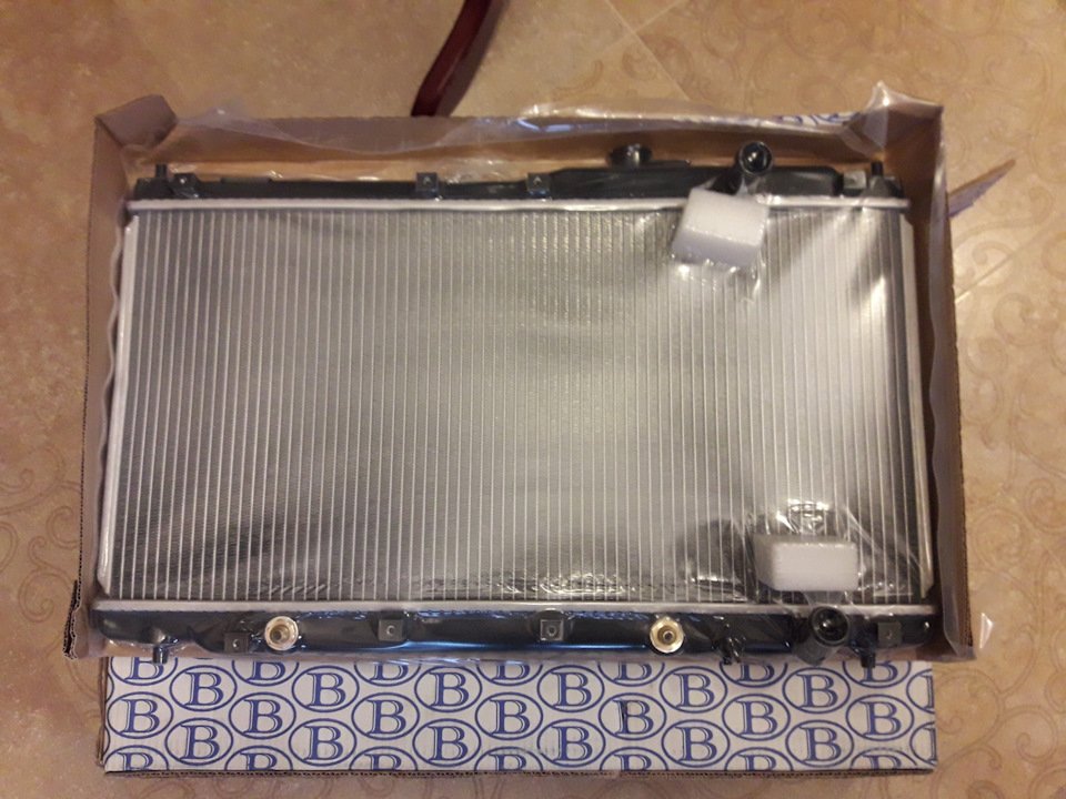

При покупке машины двигатель работал громко и я решил не испытывать судьбу а обслужить его полностью как положено.
Вскрыв грм обнаружили сюрпризы в виде неправильно одетого ремня(спокойно продавливался пальцем.повезло, что ремень не перескочил по зубьям), дико затянутых болтов(видать люди понятия не имели, что все нужно собирать с определенным моментом затяжки) всего чего только можно. Плюс в подарок оставили слизанную головку болта ролика ремня грм(болт естественно заменили на новый). На помпе, трамблере и тд. был герметик вместо новых резиновых колец и прокладок. В итоге убрали все говно, заменили все прокладки и комплектующие. Затянули всё динамометрическим ключом как положено. Отрегулировали клапана(Щуп спокойно залетал со свистом почти по всем клапанам).Поменяли фильтра, навесные ремни, шкив насоса ГУРа(был кривой), радиатор тоже махнули.
Теперь мотор шепчет)
Номера запчастей:

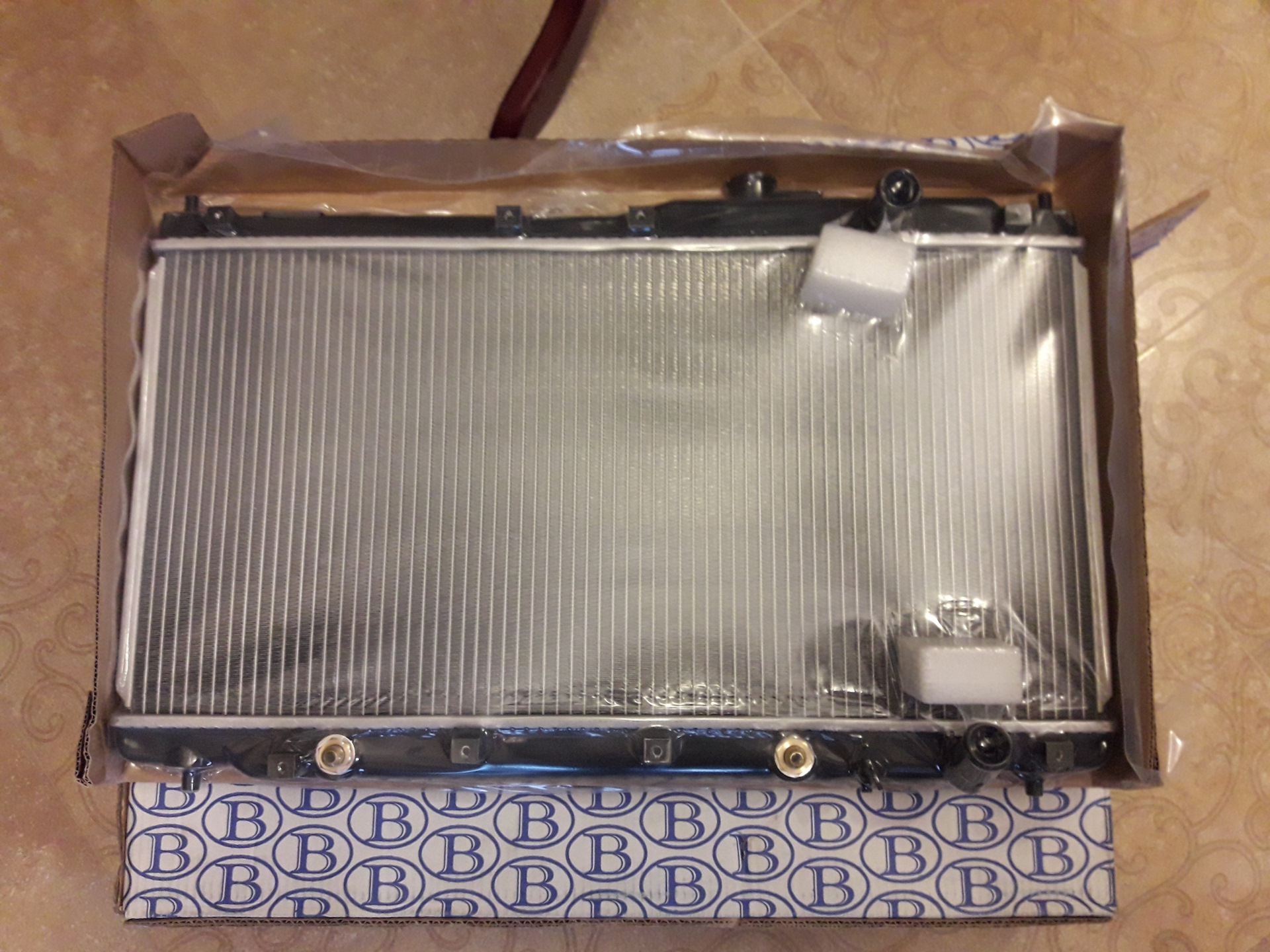

Радиатор двигателя Termal 218176J
Сайлентблок CTR CVHO-18
Шайба пробки масляного поддона Honda 94109-140-00

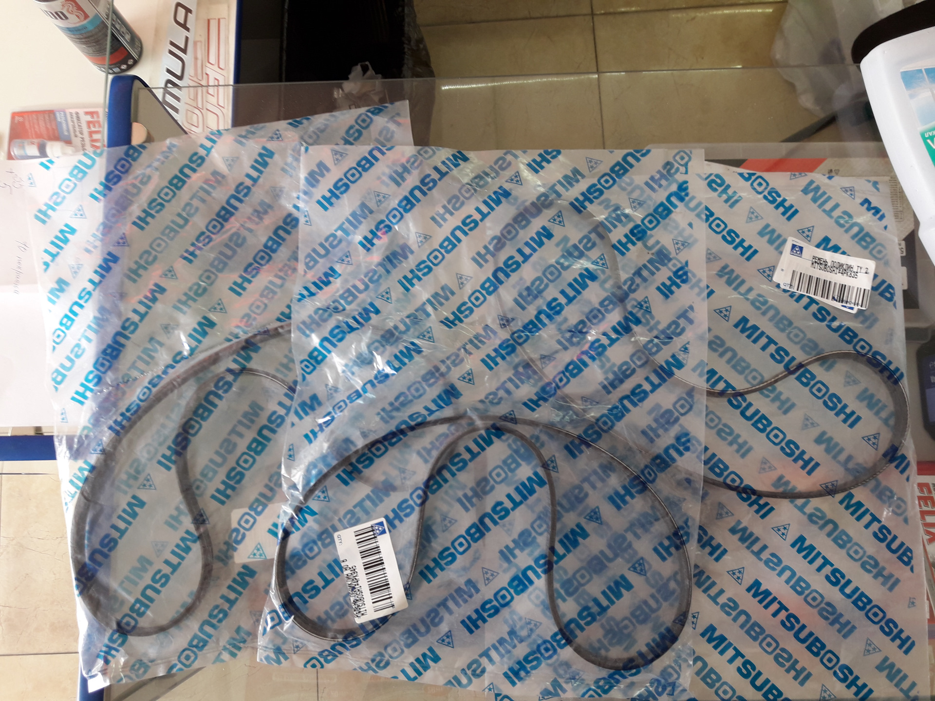

Ремень поликлиновый Mitsuboshi 4PK835
Ремень поликлиновый Mitsuboshi 4PK935
Ремень поликлиновый Mitsuboshi 4PK945

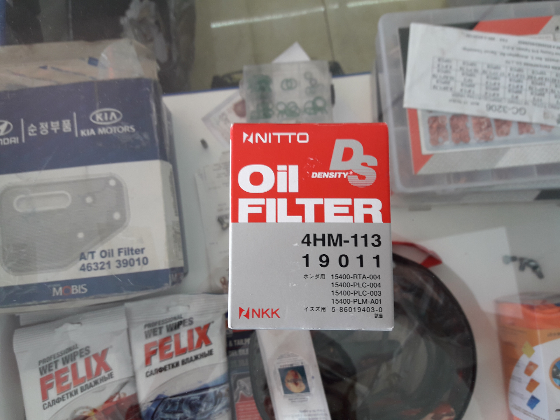

Фильтр масляный Nitto 4HM-113

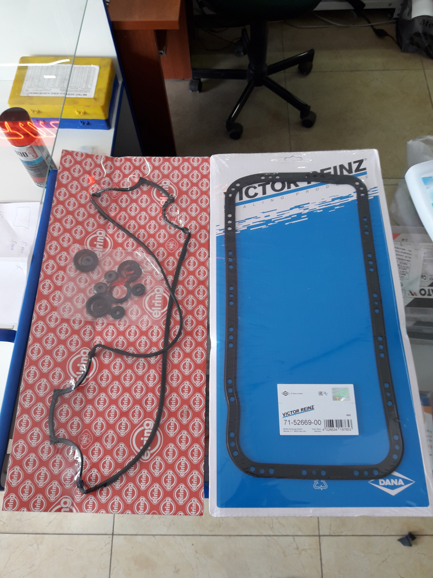

Прокладка поддона масляного Reinz 71-52669-00
Прокладки клапанной крышки Elring 388.240

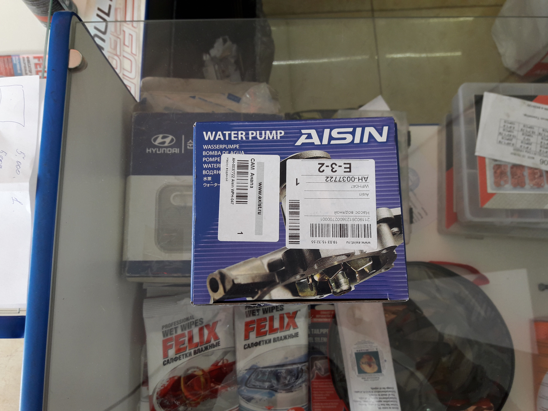

Насос водяной Aisin WPH-047

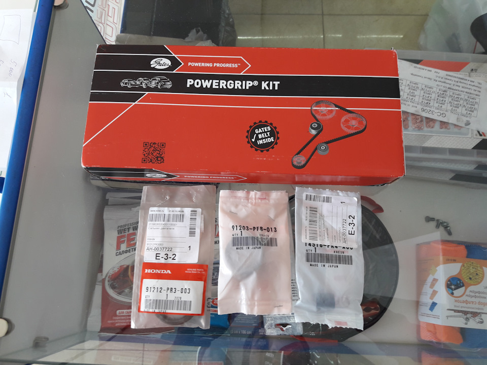

Ремкомплект грм Gates K015505XS
Пружинка натяжителя ремня грм Honda 14516-PR4-A00
Сальник распредвала передний Honda 91203-PFB-013
Сальник коленвала передний Honda 91212-PR3-003

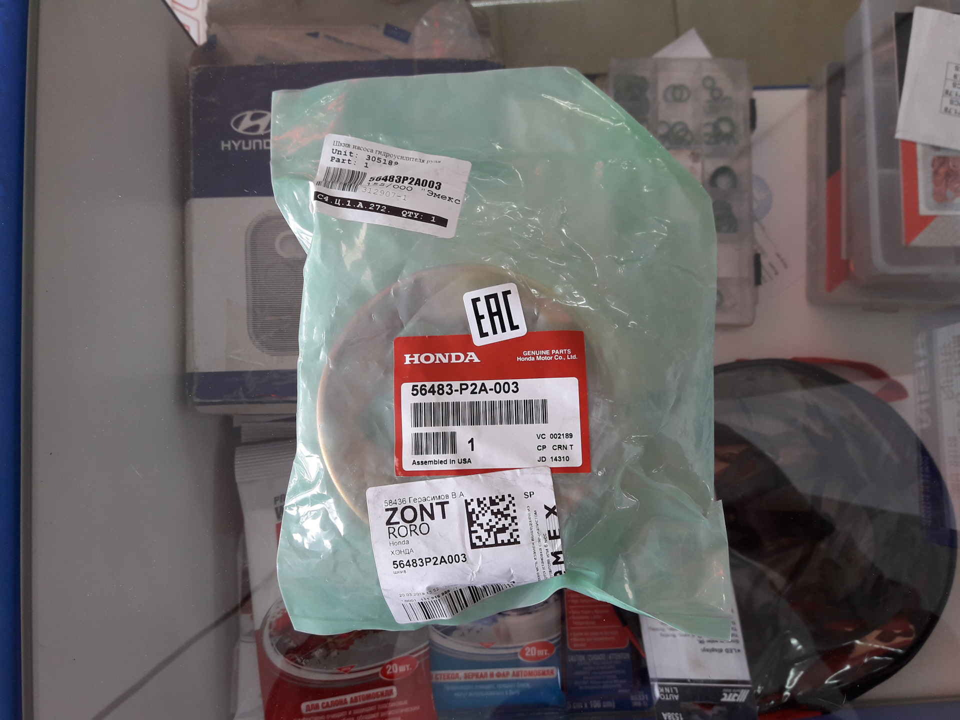

Шкив насоса ГУРа Honda 56483-P2A-003

Прокладку поддона с герметиком ставили? У меня такаяже лежит как она в работе
Без герметика ставили. Протянули динамометрическим ключом по кругу. Пока все отлично нигде ничего не сопливит.

Фильтр норм давно их ставлю, качество/деньги
Это хорошо. Да и в целом отзывы хорошие.
