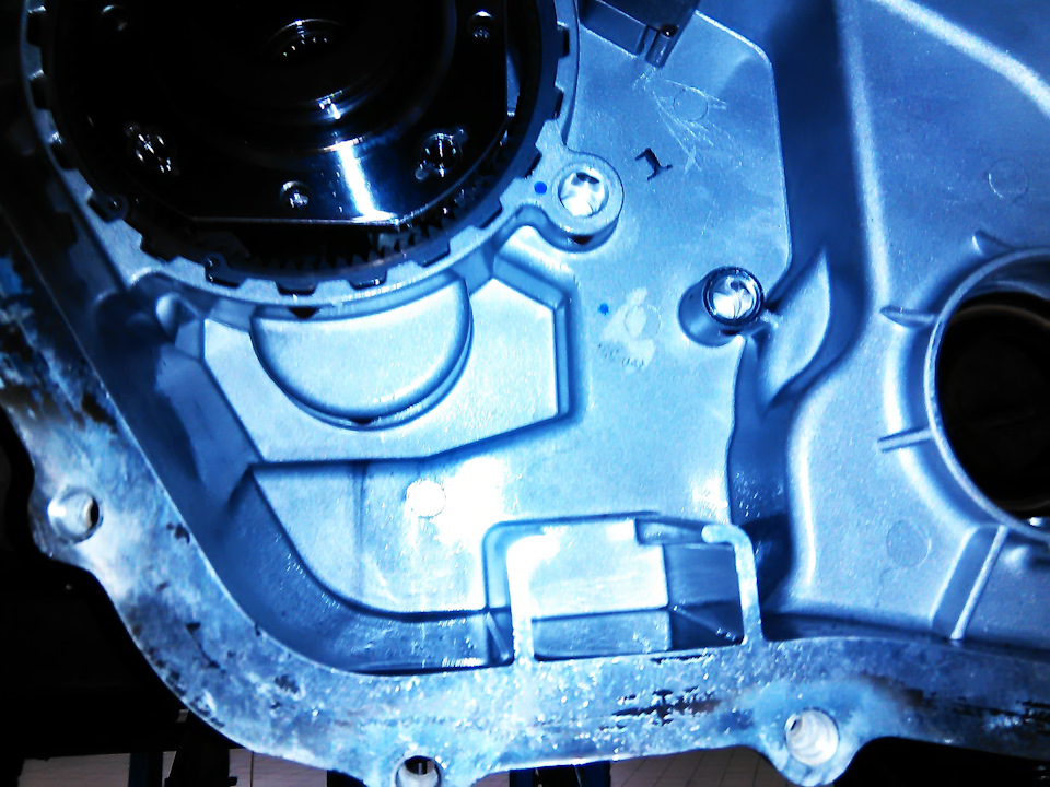

Сегодня утром я полетел чиниться. В 8,00 Патрик уже висел на подъемнике. РК не снимали, открутили подушку КПП. Не много подняли трансмиссионной стойкой за КПП всю трансмиссию и демонтировали "планку" к чему прикручивается подушка КПП, что бы потом опустить всю РК ниже и без проблем снять заднюю крышку РК.
Открутили карданные валы, отсоединили проводку от РК, слили АТФ-ку с РК, сняли электромотор с сервоприводом с РК, окрутили задний фланец кардана (пневмопистолетом) и располовинили РК. Вытащили все потроха. Внутри чистота.

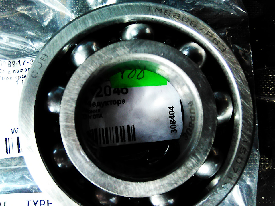

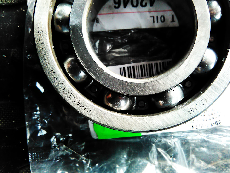

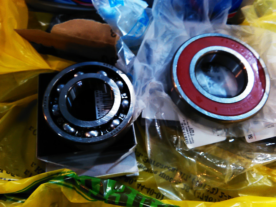

Родные подшипники вала имеют минимальный люфт, решил менять, т.к. новые были закуплены.
Новые подшипники "маде ин япономать".
Номера для заказа
Старые подшипники имеют следующую маркировку, если кому интересно.

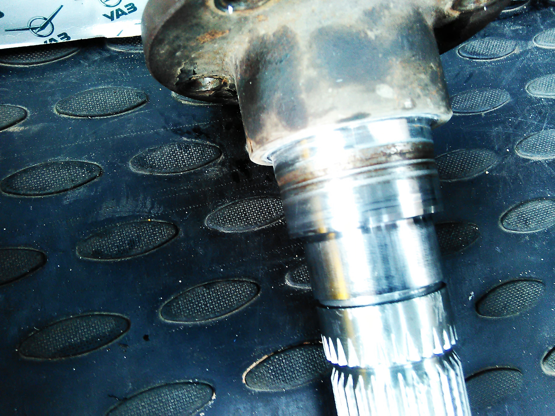

Цепь чуть потянута, но ни чего критичного. А вот валу п@здец пришел. Его пропилило грязью очень прилично.
Как итог, замена на новый вал. Номер для заказа его следующий
