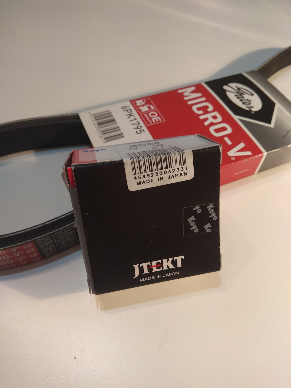

Также были заменены:
1. Ручейковый ремень — GATES 6PK1795
2. Паразитный ролик — KOYO PU176012RDXW
Ролик фирмы KOYO в 2-2,5 раза дешевле чем SKF, INA, SNR или Gates, хотя там стоят такие же подшипники фирмы KOYO.
По поводу ролика:
если ремень 6-ручейковый — подходит паразитный ролик шириной 25 мм и 31 мм.
если ремень 7-ручейковый — паразитный ролик только шириной 31 мм.
После замены ремня и ролика пропал свист при работе на холодную.

В snr, skf и ina никак не могут быть подшипники koyo, т.к. эти фирмы специализируется на производстве подшипников
Может быть запросто, сегодня практически все производители "переупаковывают" друг друга.
jenik9119
в манжете Lobro стоит подшипник koyo, в комплекте ГРМ INA в роликах INA стоят подшипники koyo (www.drive2.ru/l/498939960938725751/). Также неоднократно встречал ролики snr и skf с подшипниками koyo.
