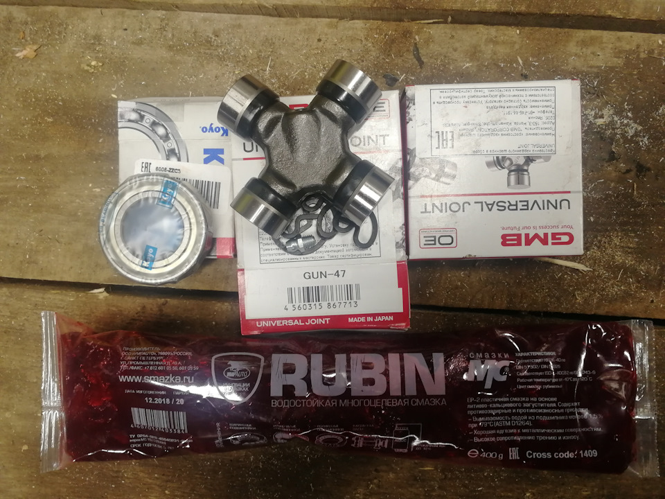

Продолжаю уменьшать вибрацию, на холостых убрал заменой подушек ДВС, теперь пришло время и при движении убрать вибрацию.
Не комфортная вибрация, присутствует при скорости 60-80км/ч. Одна из причин это крестовины кардана.
Решено было их заменить на крестовины с тавотницами, чтоб их периодически шприцевать, ну и заодно заменить подвесной подшипник, под шумливал он.
Было куплено:
— Крестовина GMB Gun-47 — 2шт. — 810 р.
— Подшипник KOYO 6006zzc3 30/55/13 -1шт. — 170 р.
— Смазка водостойкая Rubin 400г. — 1шт. — 195,9 р.

От себя добавлю:
1. Чтоб шрус кардана не распался при замене крестовины, я его подтянул простыми гайками.
2. Замена подвесного подшипника.
— Откручиваем гайку на кардане, которой притянут концевик(не знаю как это обозначить).
— Далее съемником подшипников снимаем концевик кардана со шлицов.
— Зубилом и молотком, сбиваем сам подвесной. На валу останется подшипник, его снимаем съемником.
— Новый подшипник задавливаем в подвесной, ровно устанавливаем на валу и концевиком (при помощи гайки) акуратно надеваем на вал все систему.
Все замена подшипника завершена.
Ну а делее кардан с замененными крестовинами и подшипником устанавливаем на авто и радуемся проделанной работе.
Итог: 1175,9 р. из бюджета семьи и 5 часов занятия "йогой" с карданом (так как яма у меня короткая, и отвязывать кардан от заднего редуктора мне пришлось при помощи удлинителей).
p.s. Вибрация и шум подшипника, исчезли.
Сами крестовины были в общем то в удовлетворительном состоянии, но я был настроен на их замену сразу, поэтому и заменил, при этом в крестовинах заменил родную смазку.

Понимаю что давно было, но какой был шум у машины? Можете его описать? А то у меня появился странный шум на скорости от 40 км/ч, думаю, не с карданом ли проблема.
Привет! Шум чувствовал четко из под днища авто, так же он в зависимости от скорости увеличевался или тише был. Есть сомнения, сними кардан и прокатись без него, и уже точно все будет слышно.
спасибо)
Добрый. Тоже поменяли переднюю крестовину, не помогло!
надо поменять еще одну и подвесной подшипник.
Спасибо за инфу, очень полезно! Буду заказывать. Надо тоже менять по ходу, вибрация также 60-80 к /час, особенно при резком нажатии на педаль газа. Если плавно разгоняться, то практически не ощущается.
Мне это все равно не помогло, я потом балансировал кардан, вот это мне помогло.
А когда разбирал кардан, метки делал? Парни как-то разбирали, забыли пометить, потом дисбаланс появился, там достаточно на один шлиц/зуб промахнуться.
Делал, но возможно что и промахнулся на один зуб. В любом случае обслужить его: подшипник, крестовины, нужное дело.
Ну вот и я решил. Грешил на балансировку колёс и сайлентблоки, сайленты перепресовал, лето поставил, вибрация не ушла.
привет собрату можешь подсказать размер крестовины.
Привет! У тех которые я ставил 81,75*27мм
