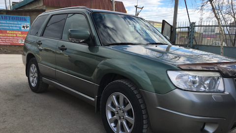

а колеса летние не трут? 225/55R17 а диски какие? вынос, ширина?
Ну да как у КС. Колёса не трут. www.drive2.ru/l/500815452897804587/
если не трут то вообще замечательно, тогда я могу Ultra SR с проставками поставить для ХТ высоты ))
а диски сток? вынос и ширина?
Диски литые Subaru Impreza GDB WRX STI R17 5х100, 7.5JJ, -53
