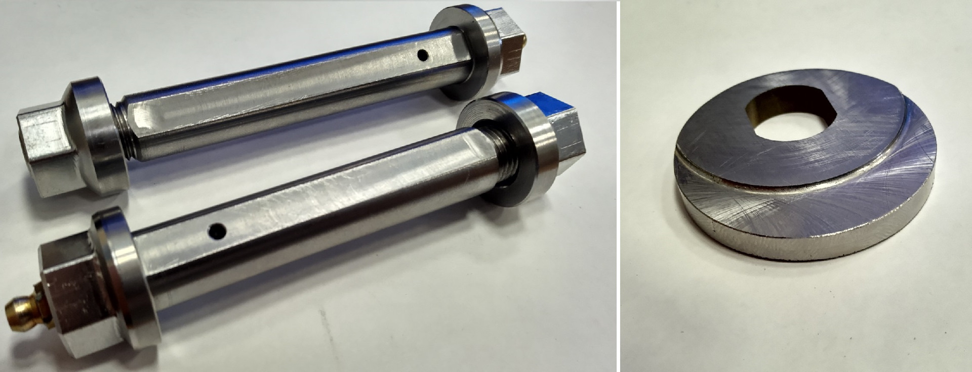

Решено! Сделаю верному другу "ревизорро" всей подвески со всеми вытекающими! 😎😉
Болт перед. — 4 шт.
Болт зад. — 4 шт.
Гайка — 8 шт.
Шайба — 16 шт.
Стоимость: 1700 руб. (Материал 40Х13)

Первые в список попали болты, гайки, шайбы сход-развала. Анализируя опыт бывалых владельцев (ежегодные затраты на закисшие болты) и имея возможности по изготовлению, решил потратить время и запарился самостоятельным изготовлением сей деталей.
В качестве материала выбрал 40Х13 и под рукой была, и вполне отвечает требованиям по прочности без какого либо упрочнения. Коллега по работе настаивал на 30ХГСА, но её геморройно было доставать. 🙄
К сборке докупил стандартные пресс-масленки (тавотницы). Забыл правда резиновые колпачки 🤔.
Зачесались руки… пойти попробовать поставить…))))

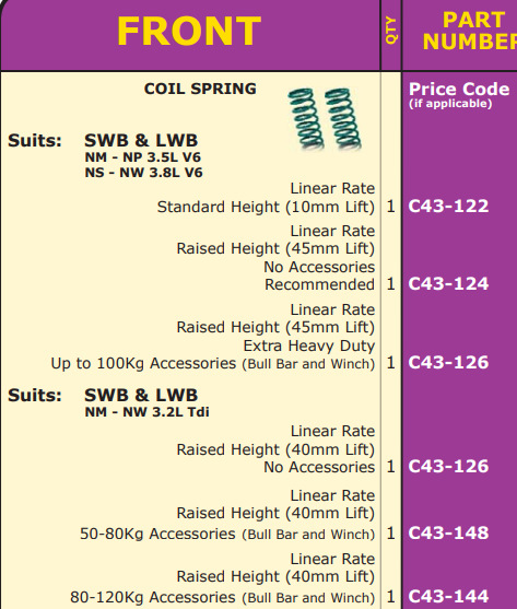

С пружинами все интереснее (много вопросов):
— не усиленные быстро садятся;
— усиленные жесткие;
— нужен ли лифт;
— не слишком высоко +40 мм (не будет смотреться)
— в багажнике 2 баллона ГБО по 35 литров да любитель я природы и отдыха
— и тд…😵😵😵 кто в теме тот поймет😉
Итог РИФ. Остальные либо ценник кусучий, либо с завозом проблемы…продавцы не знают что у них в контейнерах ( покупают видимо на аукционе, как в той передаче…)

Болты просто АХ.ЕННЫ! Респект автору!
Кайфово когда под рукой есть станки!)))

Можно эскизы или чертёж болтов и шайб?

Хороший и нужный пост в закладки. Болты сами делали или кто-то?тоже хотелось обзавестись такими болтами…
Сам!
Думал заказать через вас а Вы оказывается для себя делали! Респект
Не буду пока векселя раздавать…на продажу честно не планировал делать.
На просторах Рунета видел объявы подобных болтов 7000 рупий комплект…если память не изменяет.
Да и на Drive2 немало кто уже заказывал у кого то подобные болты.
Так что не обессудьте!))))

Болты нержавейка?

На крайняк в личку готов кинуть чертеж.
Видел в инете там из-за нержавки цену гнут. Твои выглядят по интереснее . Если есть возможность скить пожалуйста чертежи, заранее благодарен
Нержавейка разная бывает)))) Гнуть ценник из-за материала в марке которого букв много… на сколько резонно…не знаю. 40Х13 тоже нержавеющая и для изготовления высоконагружаемых деталей предпочтительней той же 12Х18Н10.
Чертежи на рабочем ПК. Завтра в личку напомните.
Так по твоему лучше 12х18Н10? Или можно не парится?
Ее называют пищевой нержавейкой…чаще всего. Коррозионно-стойкая. Применяется чаще в агрессивных средах. Но прочностью она не отличается…вязкая.
Короче хватает того что ты сделал!👍 ок

Приятно видеть человека, который понимает в сталях ) А не говорит что изготовленные из кастрюли болты выдерживают прыжки паджеро, который заразился заячим бешенством.
Какой момент затягивания они выдержали и не стали растягиваться?

На сайте Masuma. Основные размеры взяты от туда: длина, диаметры, параметры резьбы. Я назначил допуски на размеры. Ну и модифицировал под тавотницу)))
Спасибо, буду искать. Шайбы тоже от туда?
😀 шайбу купить одну пришлось из-за неизвестной толщины и значения смещения паза от центра. Терпения…завтра в личке напомни…скину чертежи. Ещё надо понимать на все двигателя 3.2 3.0 и 3.8 одинаковые комплекты
Да вроде по подвески они идентичны. Про чертяжи завтра в личку стуканусь! Спасибо!
Просто если есть возможность дать чертеж именно болтов под тавотницу — будет ну очень круто

Что касается пружин, то у меня усиленные Добинсон. Сам я забыл уже, как ведут себя штатные, но недавно приезжал ко мне Стас тик sav-in, сказал, что у меня мягче едет.
Проверю что получится у меня)))…я далеко не первый кто ставил такой комплект.
А рассматривал изначально Ironman, Tough Dog.
MisterNero
Супер.
А какой у тебя артикул добинсонов?
Да уже и не скажу. Но +50 спереди и +100+ сзади.
Ты на дизель брал?
126 и 144.
