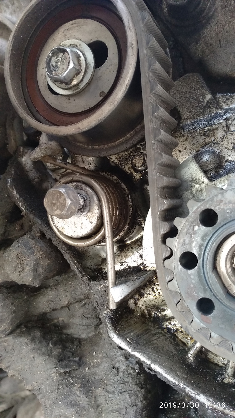

Видим такую картину
Выставляем метки
Откручиваем ролик натяжителя ремня ГРМ и снимаем пласкогубцами пружину, снимаем ремень

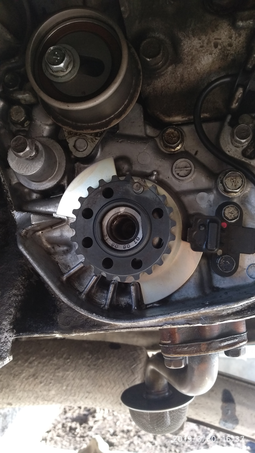

Откручиваем датчик коленвала

После того как открутили лобавину тянем на себя и вот она уже у нас в руках, где находится злощасное колечко отметил
Все моем протераем. Устанавливаем кольцо, и мажем герметиком посадочное место лобовины, выжидаем 15 мин и прикручиваем лобовину обратно . Зачищаем поддон наносим герметик и обратно на свое место. Собираем все обратно. Я сразу поменял шестерню коленвала, болт и бабочку датчика.

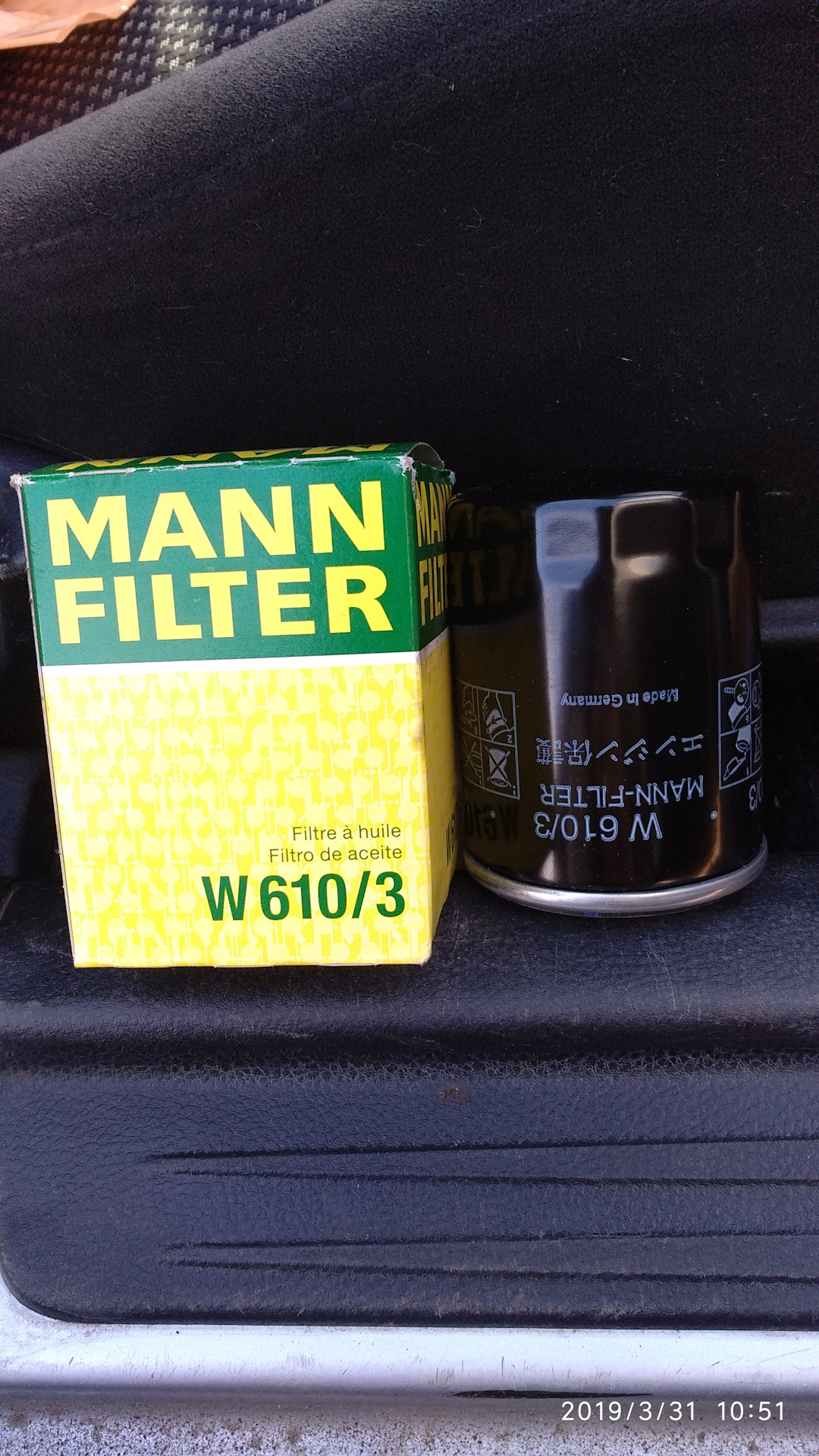

После того как все собрали ждём до след дня пока засохнет герметик. После этого ставим масляный фильтр, и заливаем новое масло. Я заливаю ХАДО 10w40 на лето.
