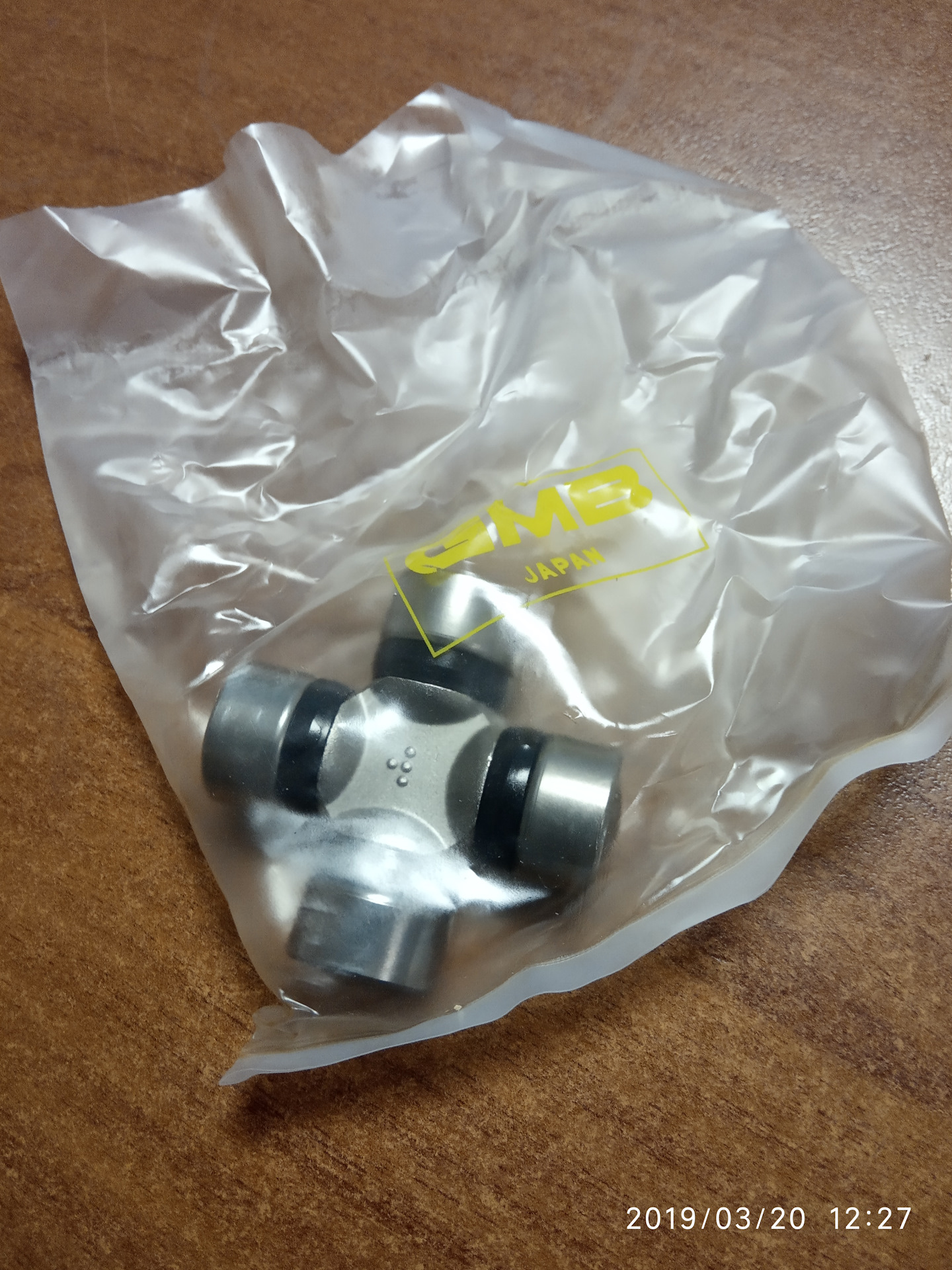

Дело было так : в самом конце зимы начал подклинивать руль, сначала слегка, затем сильнее и в конце концов усилие увеличилось на столько, что во дворах приходилось крутить руль двумя руками.
Для начала помониторил контрактный карданчик на фарпосте, цена оказалась не гуманна, около 2к. рублей.
Дальше почитал интернеты, где практически все утверждают, что заменить крестовину рулевого карданчика это просто как дважды два… ладно думаю, руки вроде из того места растут, и мы сможем!
Заказал крестовинку GMB ST-1639 за 390 рублей. И после работы поехал забрал её и полез менять
Полез под каринку.
Около часа снимал старый карданчик. Причём снять его с рейки удалось только из под днища, просунув длинную монтажку и уперев в крестовину выбил его молотком.
вот она, ржавая и заклинившая крестовина
Но танцы с бубном только начинались. раскернить крестовину сложно. сбивал зубилом и молотком. дальше головками на 11 и 17 выдавил подшипники, но не до конца они выдавливаются. Вынуть не получилось ничем. Пришлось срезать болгаркой оси крестовины и дальше выбивать подшипнички головкой на 11, а головку обратно болтиком на 6.
В итоге разобрал всё часам к 8ми вечера. Здорово думаю, уже хочется на всё забить, а тачка не на ходу. Ладно, крутим дальше.
Когда всё разобрал и глянул на отверстия понял что нужен круглый напильник, что бы зачистить места старых кернений. Отлично, пол часа потратил на поиски напильника.
Зачистил и начал вставлять новую крестовину. Одну половинку кардана собрал, вроде норм. Закернил кое-как, зубилом. Так как керна нет.
Начал собирать вторую половину и писец. Видимо при выдавливании его сдавило и пошипнички на место не вставали, в результате завел один, закернил а второй завёл на сколько смог, то есть наполовину…кернить естественно нечего.
Время 10 часов, уже хочется взять болгарку и просто разрезать этот гребаный карданчик пополам, но надо его еще и на место поставить и уехать домой, к тому моменту я понял что зря промудохался 5 часов и всё придётся переделывать.
На место карданчик ставил обратно демонтажу, вставил монтажку сверху из под капота и постукивая насадил его на вал. Дальше начал насаживать на рулевой вал и охренел : длины карданчика не хватает… Садится он буквально миллиметров на 50. Что за ёптвоюмать? как так? видимо карданчик стоит не родной и он короткий! пришлось опять сбивать его с вала, что бы хватило длины зацепиться за рулевой вал.
Посадил, закрутил попробовал провернуть руль и тут же не закерненный подшипник вылетел . жесть. время 11 вечера, вот это подстава. Да и хрен с ним решил я, потихоньку доеду.
Завёл машинку, повертел рулём и это было единственным облегчением этого сраного вечера, хоть не зря туда полез, потому что руль опять крутился одним пальцем.
В общем добрался я до дома благополучно и по сей день эта конструкция работает исправно. Но уже заказан рулевой карданчик Febest AST-190 pf 1900р. Во вторник буду ставить.

Я поставил крестовину от ваз2105 ценой 150-200р подошла как родная.Старую выпиливаем болгаркой, стаканчики выдавливаем внутрь, можно вставить головку вместо спиленной крестовины, чтоб не сжимало, кернение напильником убираем. Далее, запресовываем стакан предварительно поместив крестовину внутрь чтоб иголки не рассыпать, потом сместив крестовину впресовываем противоположенный стаканчик и так далее. Керним и ставим на место. А так то с рулём шутки плохи и не только для вас, на дороге много людей!
читал за вазовскую крестовинку, говорят не ходит она. Все ставят японию или gmb или коуо.
2 года полет нормальный
