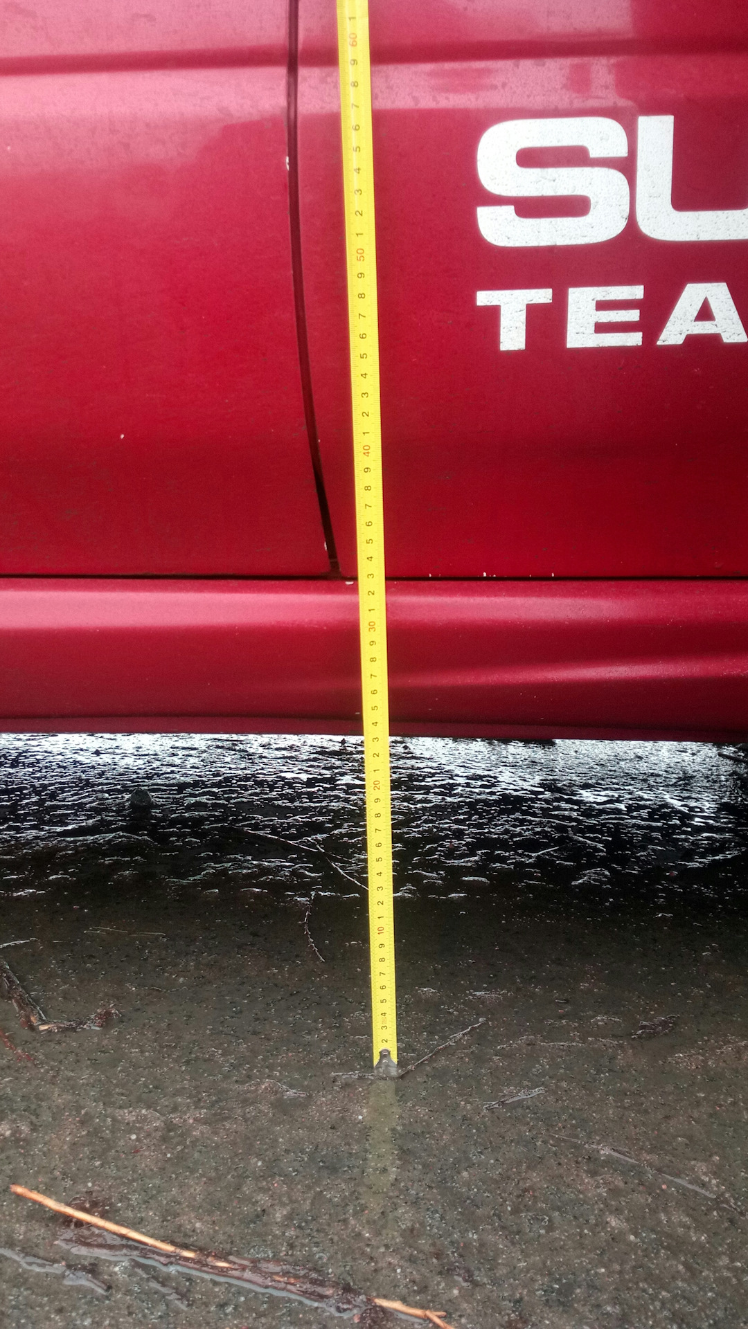

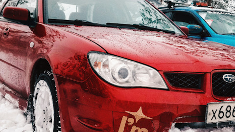

После установки задних амортов и пружин от форя жопа поднялась относительно морды.
Были приняты меры в виде установки проставок на 2см. После чего морда приподнялась, но ровного уровня не получилось.
Далее были установлены приужины KYB RC3942 иии… СВЕРШИЛОСЬ!
На данный момент машина выровнялась и приподнята именно так как и хотел ! Почти форестер )
Важно! Всё-таки после ухода с проставок рулёжка стала лучше !
Отдельное спасибо pavandy за все детали, которые присылал ) Всё установлено и дарит только удовольствие, в общем вспоминаю добрым словом !))
Ниже прикрепляю фото
Оригинальные передние пружины Subaru в продаже, пробег 25 тыс.км (покупал за 4400 за штуку) Также продам проставки передние 20мм + 10мм и задние 20мм+ 10мм

Хороший клиренс, у меня столько же) Зимой очень практично с таким ездить, да и на 16" будет отлично выглядеть. Так что не слушай никого)
На 15" высокая Импра не айс выглядит… 215\60\16 или 215\55\17 могут исправить ситуацию(только вылет как минимум +48 должен быть. Но лучше больше +35 например)))
Зачем лифтить? Постоянный вопрос) Практичнее, но вид авто …
Просто диски 15, летом на 16-х с жирной резиной будет самое то
Kenny92
Все джипа хотят видимо
А можешь промерять какая толщина прутка передних пружин сейчас у тебя?
Без проблем, как замерю, отпишусь !
Я в круг от форя стойки с пружинами поставил
Здорово! Всё ровно, сколько до переднего бампера получилось ?
Сегодня померею, не помню)
sswell
Ровно получается когда впереди оставляешь, сток а зад втыкаешь от форя…)
Я так ездил пару месяцев, вид имеет, но весьма странный ))
