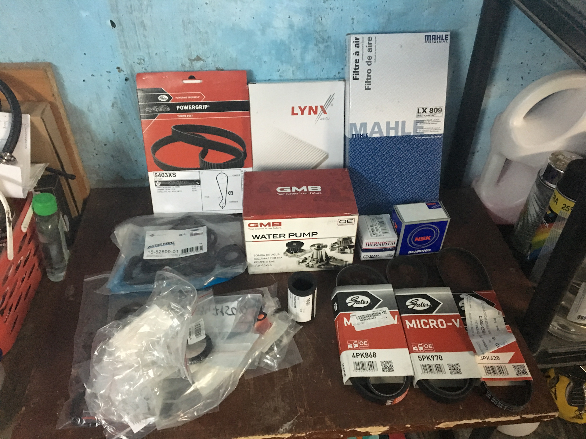

И хотя до этого момента я ни разу в своем авто не заглядывал под клапанную крышку, все работы решил проводить самостоятельно. 🙈 Напомню, предыдущая замена ремня ГРМ была произведена в сервисе при пробеге 100'140 км. Список замененных деталей был следующим:
— Ремень ГРМ (Toyota 13568-19046);
— Ролик (NSK 57TB0505B01);
— Сальник коленвала передний (Toyota 90311-32020);
— Сальник распредвала (Toyota 90311-35040);
— Сальник свечного колодца 4шт. (Toyota 11193-76020);
— Прокладка клапанной крышки (Toyota 11213-15071);
— Уплотнение PCV (Toyota 90480-18001).
Перечитав кучу отчетов об этих процедурах был составлен список того, что необходимо будет дополнительно заменить в процессе ремонта (пока будет доступ к этим узлам). Далее этот список был отправлен Диме Dmitrio и началось долгое ожидание. 😝 В связи с наступлением 2019 года, новогодними каникулами и повышением НДС многие позиции приходилось перезаказывать не по одному разу. Помимо этого в заказе было достаточное количество оригинальных деталей Toyota с иностранных складов (Эмираты и Япония). 👆

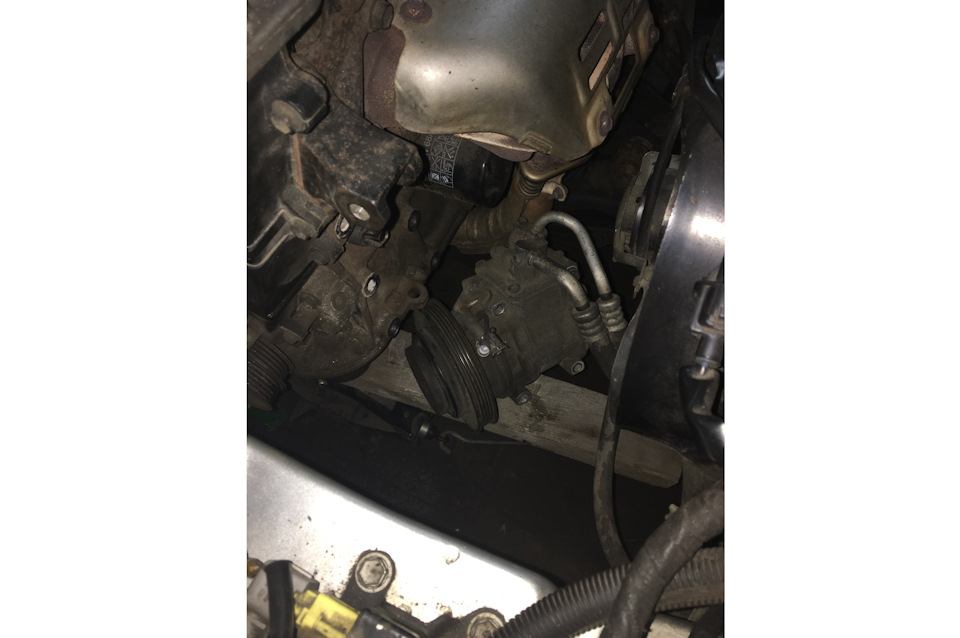

Следующий чекпоинт нас ждал при снятии натяжного ролика ремня кондиционера. После долгих мучений и высверливания гайки стало понятно, что специальный фиксирующий болт уже не спасти. Пришлось снимать компрессор, а за ним и кронштейн компрессора, на котором и был закреплен ролик.
В итоге зубило и молоток победили.
Непродолжительный googling дал результаты. 🔍 На мое счастье, aftermarket-производители продают как сами ролики, так и комплекты в сборе. Предложений было несколько, выбрал SKF. При сроке поставки в 2 рабочих дня я получил довольно качественную деталь, с которой уже не нужно делать дополнительных телодвижений. 👍
Внеплановые расходы: — 1950 рублей (Комплект натяжного ролика ремня кондиционера SKF VKM61000)

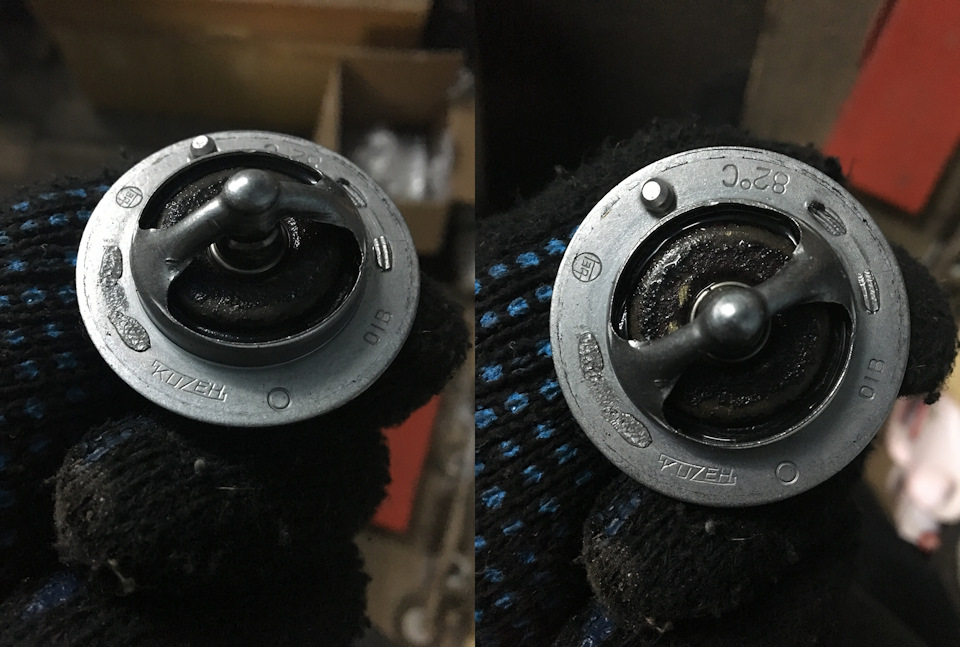

Собрав и установив водяную помпу, перешел к замене термостата. Стоял Kuzeh, то есть оригинал.

Родной термостат с датой: февраль 2001г кстати😉, тоже не менянный ни разу
Понимаю тепловые зазоры не трогал?
Спасибо!
А где дата выбита? Я что-то не увидел.
01В- цифры думаю понятно, а месяцы пропорциональные латинскому алфавиту
А-январь, В-февраль, С-март и тд
