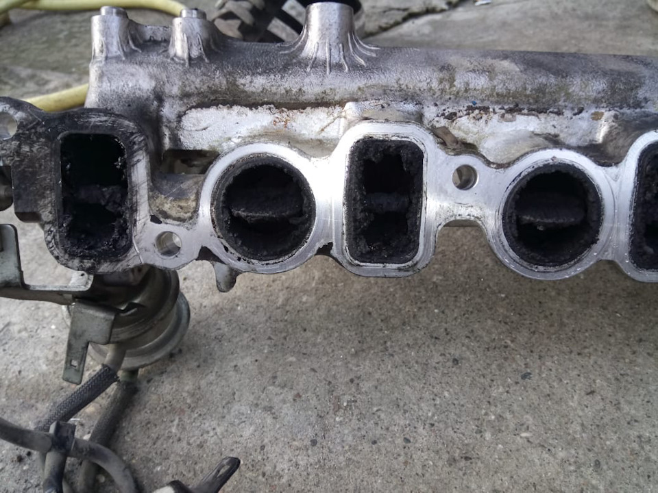

Добрался во время очередного ТО до клапана, заслонки и впускного коллектора. По пути разбора выяснилось, что необходимо поменять колпачки форсунок (23681-30010), так как они не в кондиции.
Естественно всё засрато как у всех, кто долго не чистил. Положили на ночь мокнуть, потому что все равно ждать колпачков.
Соберут — расскажу о эффекте.

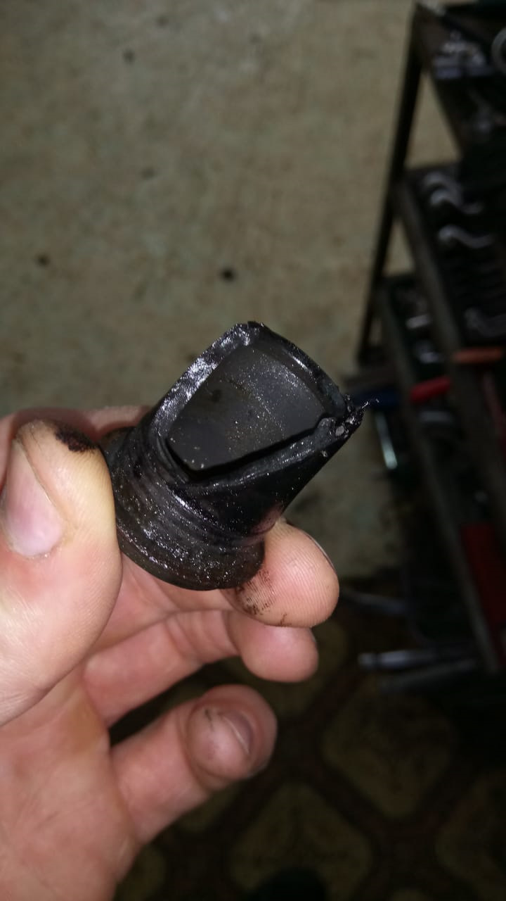

а что с колпачками форсунок было не так?
Превратились в пластмассу, и один треснул. Должны вроде быть резиновыми, насколько я понял.
так надо было фото залить…, где стоят и т.д.
Красным отмечены

Вот так треснул один
они выкручиваются?
