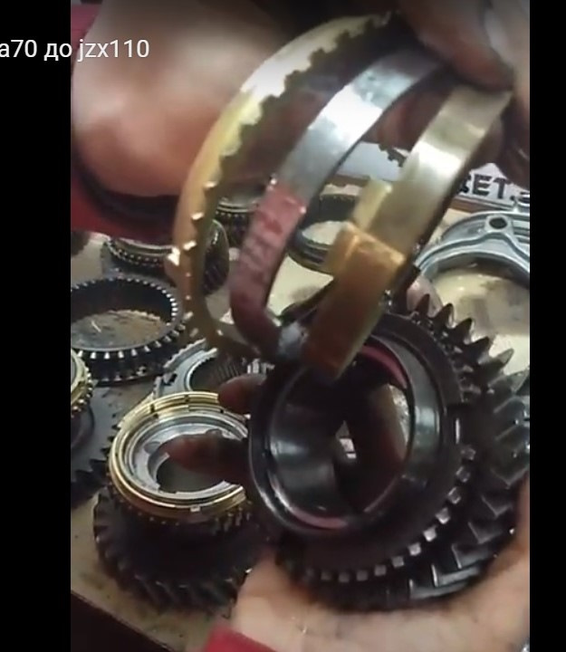

Сам к коробках не шарю, но кто ездит на 154х, говорят, что первая всегда плохо на ходу втыкается, если в обороты сильно не попадаешь — синхронизатор на ней простой, а на остальных передачах тройные. На 154х коробках от 110го такой беды нет, там и на первой передаче тройной синхронизатор.
Какие тройные ты чего))) на 1й 3й 4й передачах они почти одинаковы, только размеры разные)) стоят тоже почти одинаково. Вот на 2й даа он двойной но не тройной. И стоит на порядок дороже))
тайминг 22:30. А лучше все видео глянь, нудноватое, но познавательное.
Нее про 110 я вкурсе) что там тройной. Я говорю про 100 кузова) 1я 3я 4я синхроны почти один в один. На 2й др, двойной и на пятой тоже чуть др) но тройных там точно нет)
Видео посмотри все-таки. Там показывают и говорят именно про тройной.
Я глянул) но что странно у меня его не было🤔 хотя у меня рестайл коробка))
