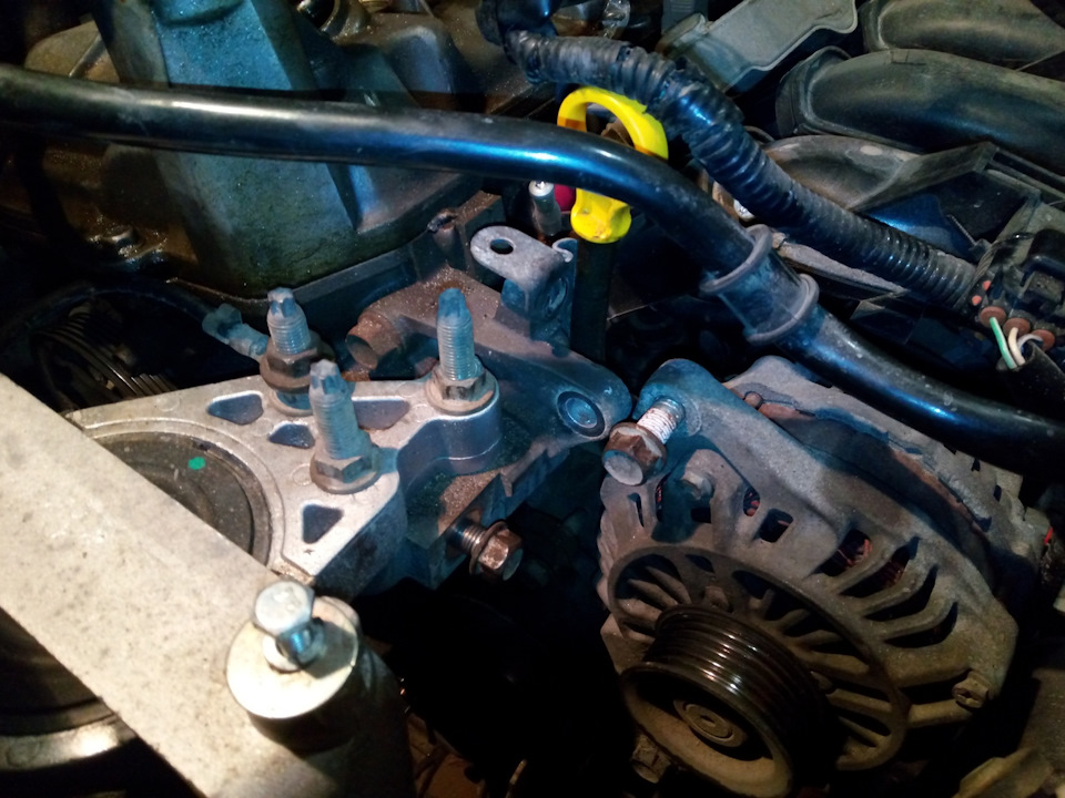

Во-первых с насосом ГУР промучался долго. Точнее с его нижним болтом. Сначала тупанул и трещетка с головкой уперлась в лонжерон.
Потом закрутил опять этот болт, взял простой рожковый ключ и вывернул снова этот болт. И он уперся в лонжерон.
В итоге расшатав монтажкой насос, предварительно вывернув верхний болт, я его снял.

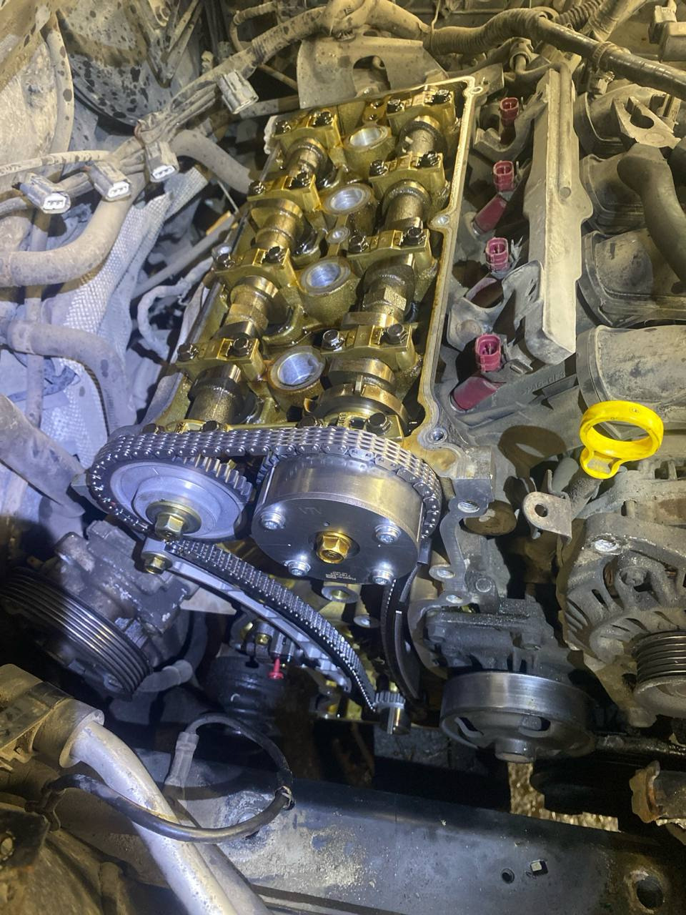

В-седьмых для более точного выставления меток на распредвалах я снимал лезвие с канцелярского ножа и ложил его на головку блока цилиндров в места прилегания клапанной крышки так, чтобы часть лезвия выступала к цепи. Мне кажется так проще попасть по меткам.

Привет, подскажи если помнишь метки на распредвалах встали прям ровно как надо или немного убегали, а то я их выставляю а они пружинят не встают ровно, буквально на зуб
Привет, встали ровно

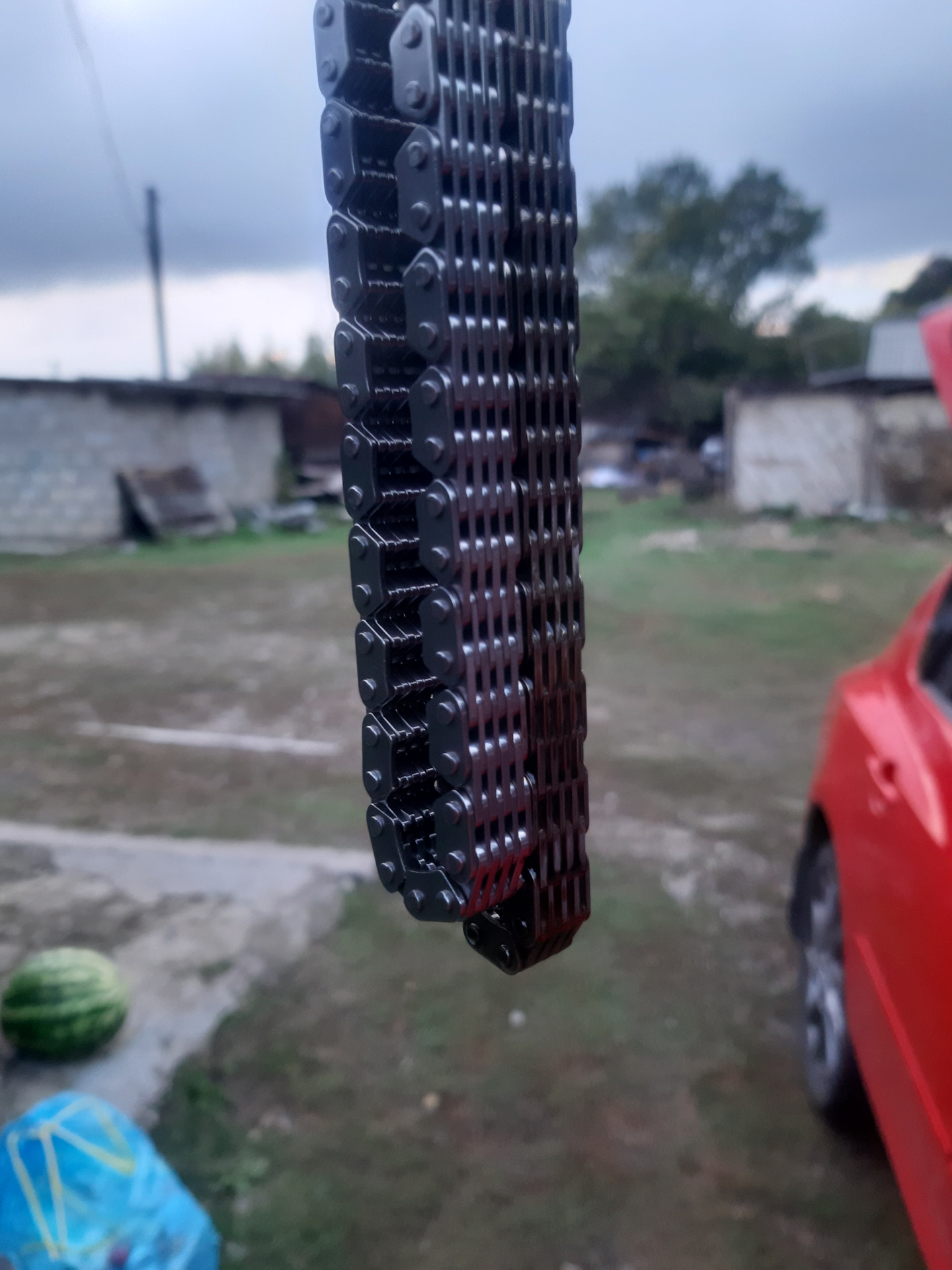

Все сделал, спасибо, пробег 260, провисшая сильно была, на клапанной крышке следы уже оставляла
Какие симптомы были? Греметь начала?
Да, звук металлический появился, стучать стала об клапанную крышку

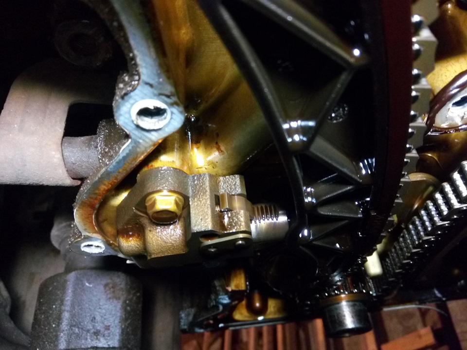

Привет! подскажи как работает натяжитель цепи и как его можно зафиксировать без снятия крышки цепи?
Привет. Натяжитель работает от давления масла. Поршень натяжителя выдвигается, когда цепь растягивается, но обратно не задвигается, потому что фиксируется. Фиксируется типа как ключ трещеточный. И по моему к нему невозможно подобраться без снятия передней крышки
В крышке есть два отверстия, вот через них можно ослабить натяжение и зафиксировать. Впринципе уже нашел в инете как это сделать)) буду второй раз пробовать отрегулировать зазоры…
Блин, я даже не видел эти отверстия. Пробуй, удачи
Пасиб)) будет дубль два)))

Отличная работа!Загремела цепь? Сколько по деньгам все запчасти вышли?
Вот в этой записиwww.drive2.ru/l/521367249366286495/ увидел как цепь висит и решился на замену. Всего где то 9-10, самый дорогой натяжной роли 3900, просто в наличии больше ничего не было
